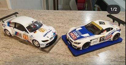

Voilà, j'ai 2 scaleauto home séries au 1/24. Sur ma piste Carrera c'est plutôt Holiday on ice avec les pneus d'origine. Avez-vous une idée pour remplacer les pneus? Même problème avec les pneus des 1/32 de la marque, mais plus facile à changer.
