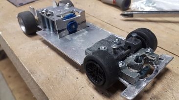

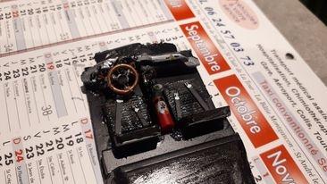

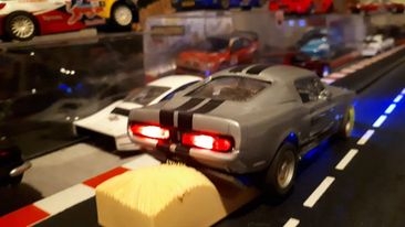

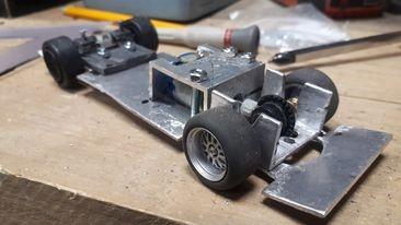

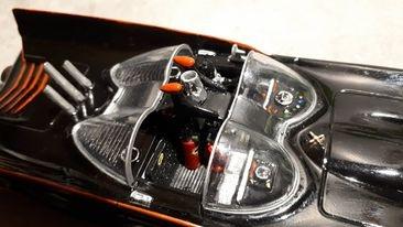

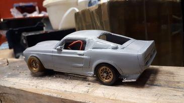

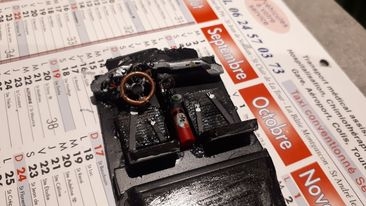

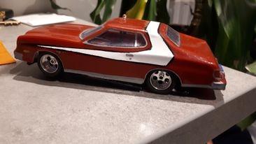

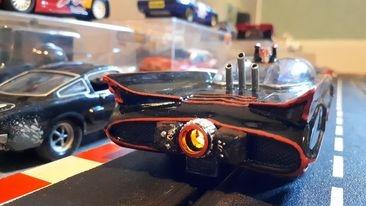

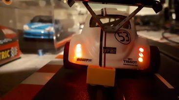

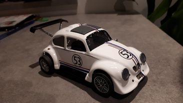

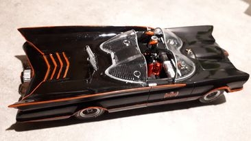

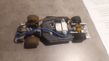

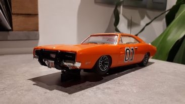

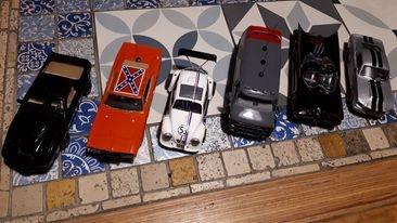

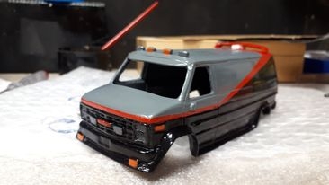

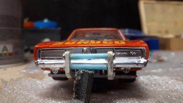

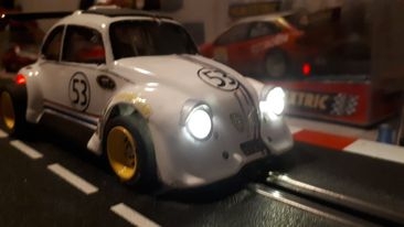

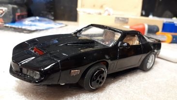

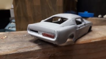

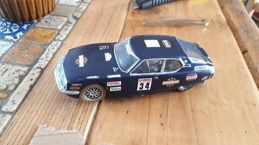

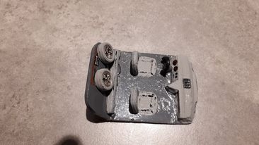

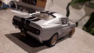

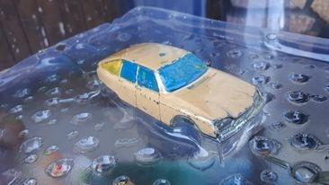

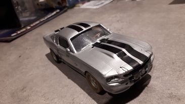

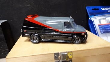

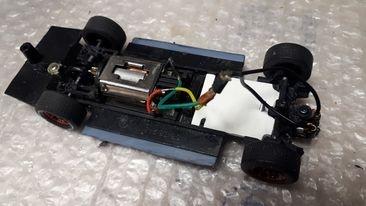

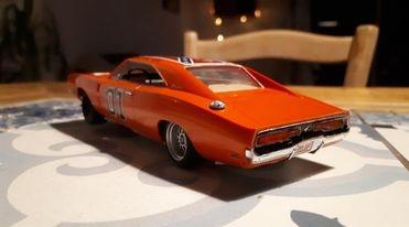

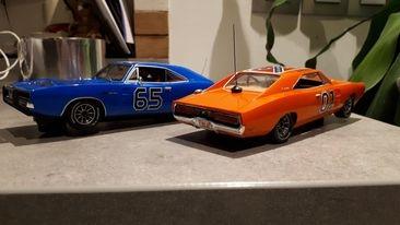

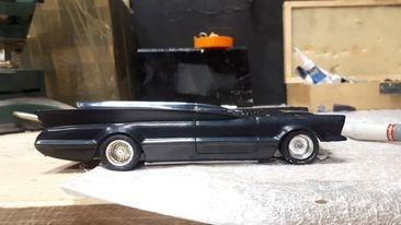

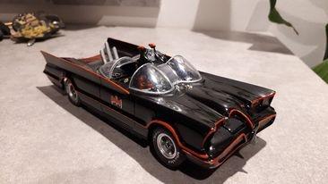

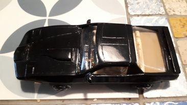

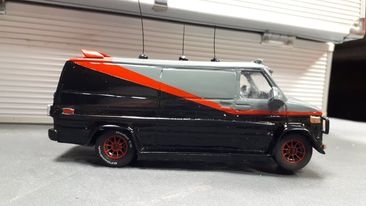

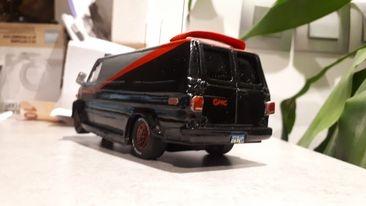

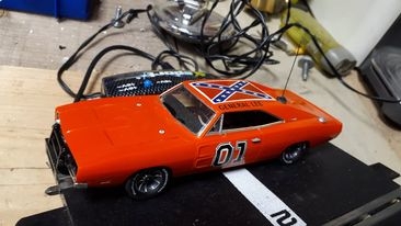

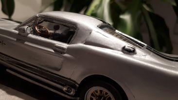

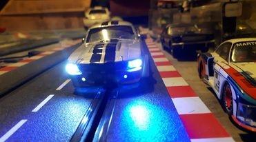

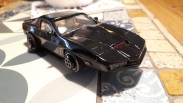

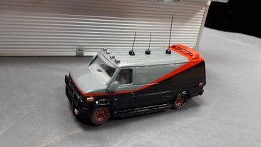

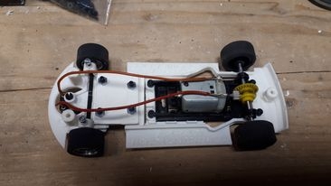

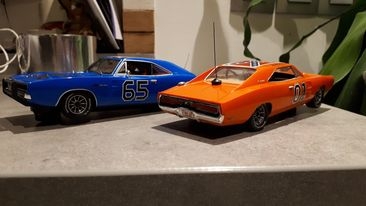

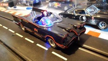

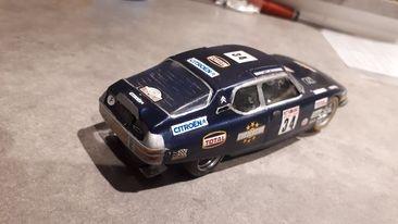

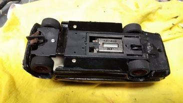

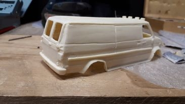

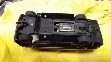

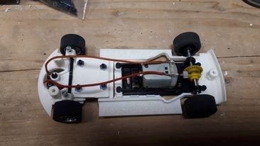

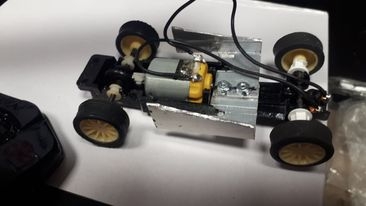

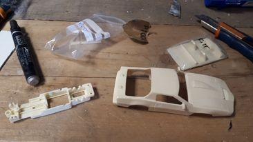

Salut a tous , je fait mes autos et scratch depuis quelques mois , je me suis lancé un peu avant cet été, donc assez novice, mais volontaire courageux et têtu ! Je suis surtout dans le délire série et films pour le moment dans ma thématique , car soit les autos que j aimerai n existaient pas encore , ou étaient hors budget pour moi . J ai essaye un peu de thermoformage aussi, mais pas encore assez au point. Soit j adapte des vieux châssis, soit j en fait en alu .Les carrosseries , sont soit recup , soit thermoformées maison ou autre , ou resine . Si jamais ça vous intéresse , je pourrai faire des posts plus précis par modèles .
La première
que j ai fait est la gs , puis la starsky , ensuite le General , le GMC A team , herbie , la batmobile 66 et la derniere finie y a peu Eleanor . Mes plus sympa et mes préférées sont Eleanor et surtout la batmobile qui ont eu beaucoup de taf . Bien à vous les slotydingos . Tony

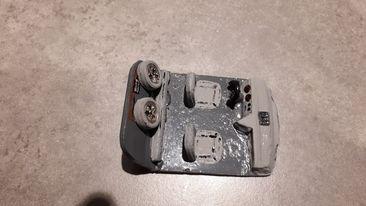

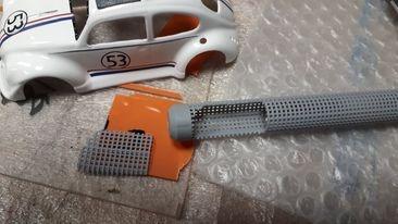

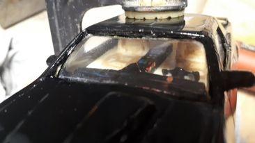

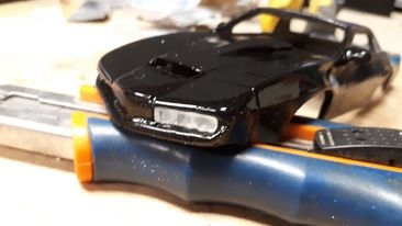

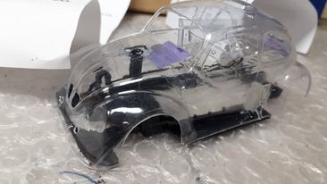

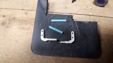

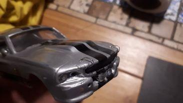

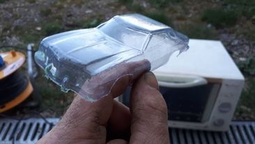

Question sur le thermoformage, tu utilises quel type de matière et en quelle épaisseur ?
Date du message : dimanche 10 janvier 2021 à 18h06
Merci bien , pour le thermoformage, c est du plexi de 1mm d épais , en rouleau au mètre dans les magasins de bricolage , je coupe dedans apres des plaques à la dimension qui me faut .

ValenTony_Rossi a écrit :Merci bien , pour le thermoformage, c est du plexi de 1mm d épais , en rouleau au mètre dans les magasins de bricolage , je coupe dedans apres des plaques à la dimension qui me faut .
Merci !
Au vue de tes photos, je suppose que tu as réalisé l'équivalent d'une thermoformeuse avec une "boite" percée branchée à un aspirateur et que tu utilises un mini-four électrique pour le chauffage du pvc.
Date du message : dimanche 10 janvier 2021 à 18h14
Tu as tout à fait deviné ! des fois j arrive à de bons trucs , mais souvent j ai un souci d épaisseur d un côté genre fin comme du papier ... je ne comprends toujours pas comment régler le truc , voilà pourquoi je disait que j suis pas encore au point ...
Message modifié le dimanche 10 janvier 2021 à 18h15 par ValenTony_Rossi

Bravo,
D'abord pour le choix du thème, j'y ai souvent pensé et j'ai jamais vraiment commencé.

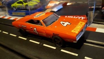

Ma préférée, c'est Herby, la petite Cox. Tes châssis me semblent très lourds, comment ça roule sur la piste comparé à une Ninco ou une Fly ?
En tout cas j'aime bien ton sens de la dérouille et tes réalisations.
À mon sens, Eleanor est peinte dans un gris plus foncé que celui de ton exemplaire. À moins que la photo est changée la colorimétrie de la voiture.
