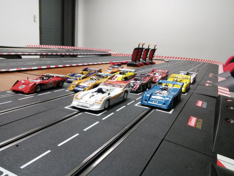

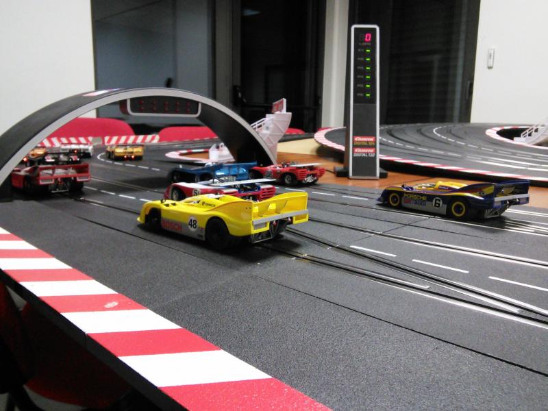

quelques photos supplémentaires
affaire a suivre

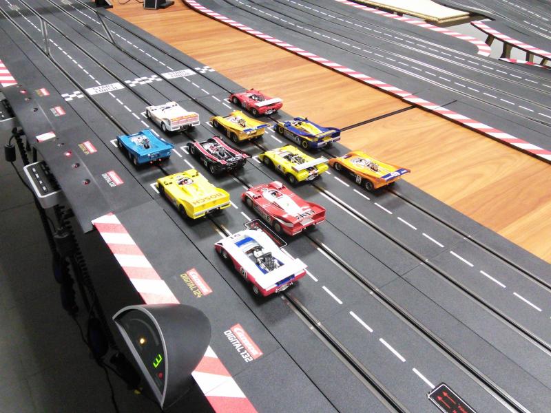

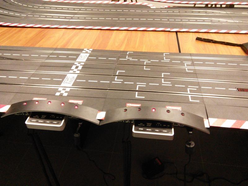

Photos des 2 CU en actions source de toutes nos joies
affaire a suivre

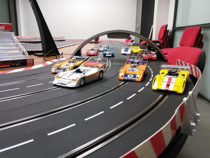

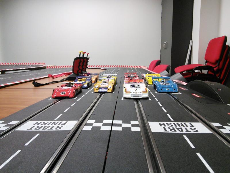

Oui super après-midi, entre roulage et galette des rois
A refaire, même si c'est sans galette
Les Can-Am, nous ne les avons pas essayé, mais c'est tentant tout de même
Belles photos que toutes ces voitures au départ

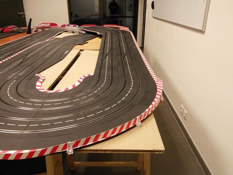

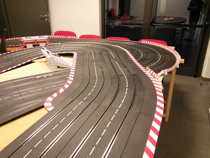

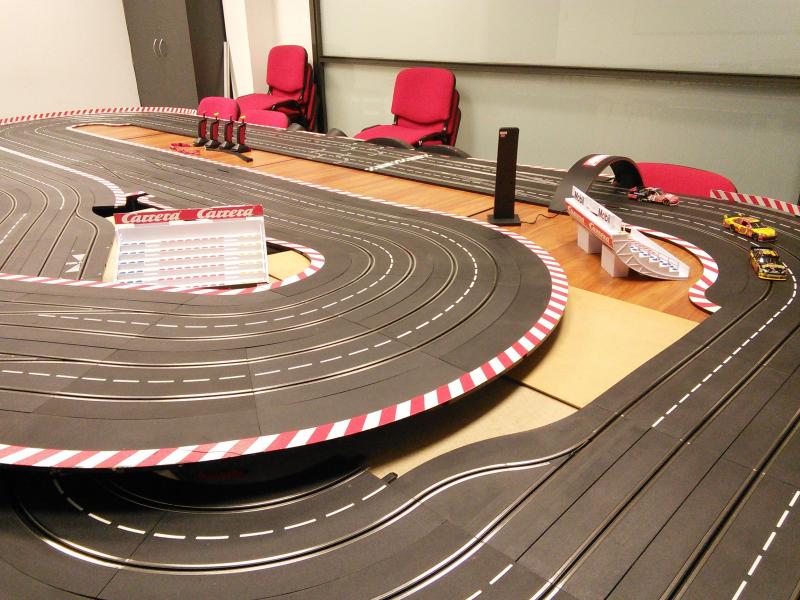

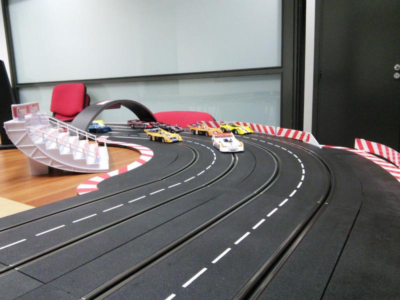

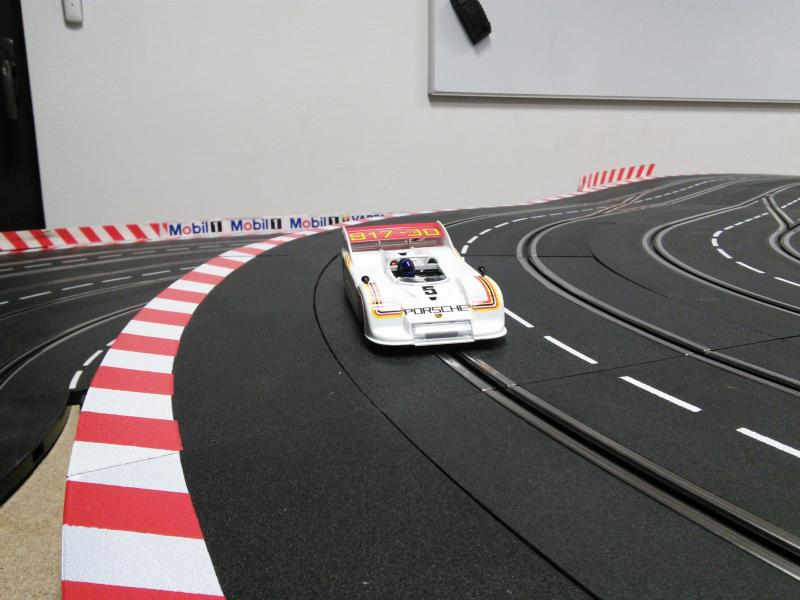

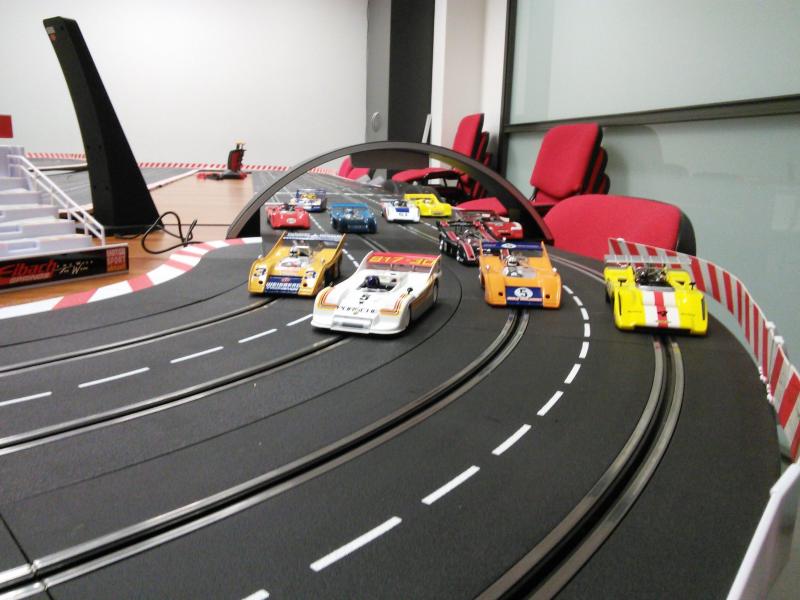

Bonsoir,
Petit complément de photos
Affaire a suivre

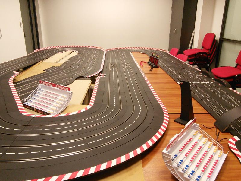

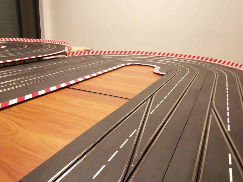

Superbe deuxième week end de slot sur notre beau 4 voies
tout d'abord confirmation des temps de montage environ 2 heures et démontage environ 1 heure
Ensuite ma petite de huit a nous a laissez aucune chance en gagnant toute les courses de ce dimanche après midi avec sa morgan aeromax super aimanté
Nous continuons a jouer avec une vitesse réglé à 6 et un freinage à 6 aussi
cette belle piste à acceullie jusqu'à 6 pilotes en simultané
les temps se sont établie autour des 8 secondes au tour
Enfin nous avons pu tester notre solution de comptage
la grande particularité de cette piste est d'avoir deux cu
si cela permet de jouer jusqu'à douze cela pose le problème du comptage et du suivie des courses
Utilisateur du logiciel HSSRMS depuis le début j'ai pris contact avec son concepteur Bruce Yingling afin de voir comment aborder le sujet.
Nous sommes tombé d'accord dans un premier temps sur le fonctionnement suivant.
- Chaque CU est raccordé sur le même PC
- Deux logiciels HSSRMS qui tourne en parallèle et collecte les données de chaque CU
- Un affichage sur un écran spliter en deux ( 1 moitié pour 6 joueur)
Avantage :
affichage sur le même écran d'ordinateur en lecture directe de la jauge de chaque participant, du meilleur tour de chaque participant, du nombre de tour couvert par chaque pilote, départ synchronisé entre les 4 voies
Par contre la position ne concerne que celle de deux voies et il faut attendre la fin de chaque pilote et regardé le temps de parcours totale pour connaître le classement finale
Un grand merci à Bruce qui a créé une version spéciale de son logiciel afin de pouvoir l'executer plusieur fois sur le même PC

Effectivement Olivier elle ne prend que deux des 4 voies, d'ou l'interet du logiciel hssrms qui assure le comptage sur les 4 voies
