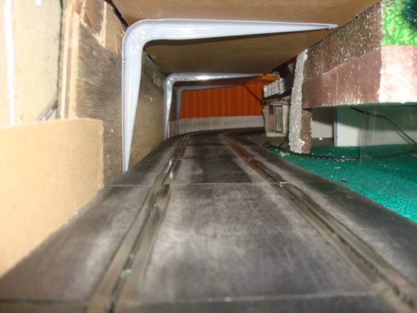

vous regardez la photo tres sale n est ce pas?. Est ce que quelqu un connait un produit efficace pour enlever tout ca sachant que j ai essayé avec de l'alcool ménagé et de l'alcool modifié. Alors si vous connaissez une combine je suis preneur. merci d'avance. (p.s:en plus ce n est pas facile d'accès)

320I a écrit :vous regardez la photo tres sale n est ce pas?. Est ce que quelqu un connait un produit efficace pour enlever tout ca sachant que j ai essayé avec de l'alcool ménagé et de l'alcool modifié. Alors si vous connaissez une combine je suis preneur. merci d'avance. (p.s:en plus ce n est pas facile d'accès)
Dans ce cas précis (rails blanchis) : démontage total et lavage à grandes eaux et savon en brossant bien.
Puis, rénovateur plastique pour automobile (sans silicone si possible et encore mieux : noircissant, mais c'est rare d'en trouver)
Enfin, WD40 sur les rails en étalant bien au chiffon.
(le WD40 te servira aussi à enlever la couche de crasse sur les parties métalliques, assurant un meilleur contact électrique).
Tes rails vont certainement reblanchir assez vite, mais nourris régulièrement au WD40, ça va s'atténuer!!! ![]()

Aussi simple que le WD40, t'as essayé avec du MB slot?

bonjour a toi . pour tes rail voici ma combine.tu achete une gomme pour chaussure en daim et tu frottes les parties en metal, apres nettoyage avec aspirateur ou soufflete ,
pour la partie plastique peinture noir en bombe satinee de preference ,tu cache quand meme les rails avec du tirot de carrossier largeur 19 . c est un peu de boulot mais le resultat est pas mal. allez bon courage.

je te conseils l'essence C et non la F car trop grasse
tu trouveras dans les petites drogueries
