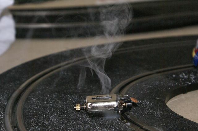

| ET oui, en cette période d'interditions de fumer, mon RX42B a fait une exception :
Il est comme sur la photo de G2N :
Que dois je faire ????
Un coup d'essence pour le nettoyer ???? Un coup de Wd 40 ????
Autre chose ????
Merci de votre aide, j'en ai besoin pour une course samedi prochain....
D'après mon expérience, il peut s'agir de deux causes (ou d'une autre que je ne connais pas ...) assez fréquentes : 1. encrassement du collecteur 2. casse du cercle de soudure des fils
Voyons en détail les deux cas:
1. Le collecteur (partie sur laquelle frottent les charbons) est encrassé (c'est souvent le cas si tu as mis un peu d'huile sur l'axe coté pignon ...) et il y a des contacts entre les lamelles de cuivre. Dans ce cas le moteur est récupérable s'il a pas trop chauffé. Il faut le démonter et nettoyer soigneusement le collecteur c'est tout.
2. Les fils du bobinage sont soudés sur un cercle (en céramique ?) entre les bobines et le collecteur, ce cercle est assez fragile et se brise parfois, dans ce cas je sais pas réparer ...
Dans tous les cas il faut démonter ton moteur (les moteurs RX se démontent bien) et bien repérer tes charbons pour les remettre dans le même sens ! Auteur Message Eurock Jedï d'honneur

| fs83 a écrit : | | tourne t il encore?
Oui il tourne. Je penche pour un problème équivalent au Cage orange slot.it a savoir les charbons. Enfin, j'espère. Eurock Bourgogne Sud Ex fabriquant de copeaux BLST addict [smiley23204] Auteur Message Eurock Jedï d'honneur

Je penche donc pour ça :
1. Le collecteur (partie sur laquelle frottent les charbons) est encrassé (c'est souvent le cas si tu as mis un peu d'huile sur l'axe coté pignon ...) et il y a des contacts entre les lamelles de cuivre. Dans ce cas le moteur est récupérable s'il a pas trop chauffé. Il faut le démonter et nettoyer soigneusement le collecteur c'est tout. Eurock Bourgogne Sud Ex fabriquant de copeaux BLST addict [smiley23204] Auteur Message Eurock Jedï d'honneur

Je viens d'ouvrir et le diagnostique est confirmé !!!!! Y'a du jus noir dedans.
Je vais donc tout dégraisser. Eurock Bourgogne Sud Ex fabriquant de copeaux BLST addict [smiley23204] Auteur Message Eurock Jedï d'honneur

Après un gros dégraissage, je vais l'ai fait tourner quelques secondes dans de l'essence et j'ai sorti encore un jus noir.
Maintenant le moteur sèche. A t'il besoin d'un coup de WD 40 ou pas ????
Merci Eurock Bourgogne Sud Ex fabriquant de copeaux BLST addict [smiley23204] Auteur Message Eurock Jedï d'honneur
