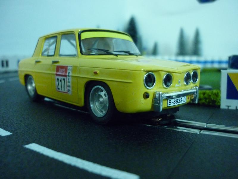

Sinon solution "Brifou" tu lui envois tes jantes avec un axe.
Il découpe les jantes d'origines et te les transformes en insert à mettre sur des nouvelles h=jantes en alu.
Résultat garanti et pas cher
Photos du travail de Brifou sur mes R8 SCX
