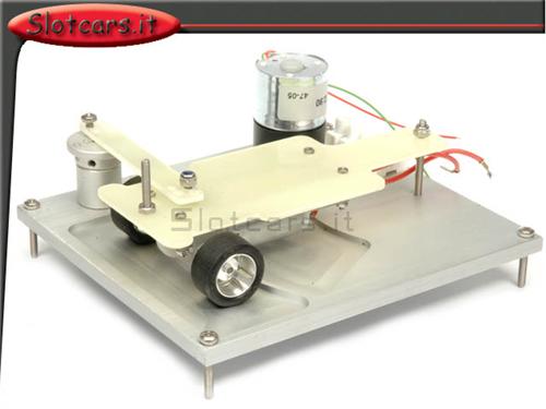

j'ai vu sur un site que nsr prépare ces pneu d'abord sur le 'rodagomme' voir photo quelqu'un connaît-il et quel est le principe. après +- 30 heures dans de l'huile pour pneusnsr ensuite roule puis remette de l'huile roule,huile,roule .....

Oui moi aussi je me suis longtemps demandé à quoi servait cette machine étrange
En fait, elle sert à imbiber les pneus de produit (huile ou autre). On met du produit dans le trou sous les pneus et on allume la machine pour la laisser tourner des heures ...
Y a deux moteurs, un qui va faire vibrer la plaque et l'autre qui va déplacer les pneus dans le liquide. On peut aussi brancher le moteur des roues pour les faire tourner (très doucement).
Le but étant d'imbiber au maximum toute la surface du pneu.
L'huile ou les autres produits de traitement auront comme effet de ramollir la gomme, la rendant plus accrocheuse.
Voilà pour le principe, cette machine n'est pas un tour à pneus et bien sûr pour une bonne prépa, il faut d'abord tourner les pneus pour qu'ils soient bien ronds.
