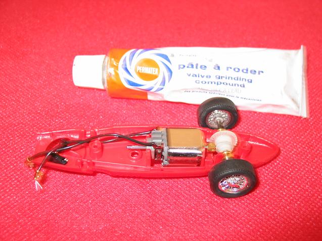

Et oui on parle beaucoup de rodage moteur , et votre transmission , vous y avez pensé (?)
Souvent on constate un point dur sur notre transmission , et alors
Pour ma part j'ai retrouvé ça et c'est bien mieux que la pate a dentifrice
Le reste ben il est

Salut Bruno , houai, mais moi je suis du genre grosse faignasse
Alors la pate a roder c'est de l'express , par contre et là j'insiste , il faut un nettoyage ME-TI-CU-LEUX

C'est vrai, on en parle pas assez!! C'est pourtant, à mon gout, hyper important!!
D'une part, une transmission rodée va être plus silencieuse, plus souple! (c'est vrai, qu'on perd un peu en frein, mais pour moi, le silence est .....d'or!)
D'autre part, sur certaines couronnes plastiques, ce fameux point dur sur une des dents, peut lors d'une accélération brutale se transformer carrément en .......dent cassée, et là, faut tout changer!
......parfois, il suffit de retirer l'axe arrière puis de le replacer en le tournant un peu pour présenter d'autres dents du pignon face à la dent foireuse de la couronne!
Pour ma part, je rôde l'ensemble moteur-transmission à sec (sans graisse) sur un banc à 4 ou 5 Volts. Mes vieilles Fly, rodées, et qui ont des centaines de tours sur ma piste, sont des merveilles de souplesse, idem pour les Slot-it qui ont parfois une transmission un peu "serrée".
......la pâte à roder, je vais essayer, ça me plait bien, ça!!!! merci, Slot05, ton site est sympa!!

salut les gars ,et un rodage d'une couronne / pignon en alliage on fait pareil c'est vrai que c'est important pour le bruit et la fluidité
merci a slot 05
