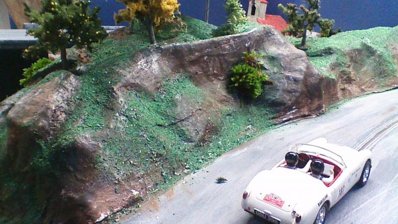

Un petit tuto pour réaliser un relief facile et rapide .
Matériel
Du carton
Morceaux de polystyrène
Colle a bois
Agrafeuse
Peinture marron , sienne naturelle , noir , blanc , vert foncé
Flocage vert et jaune
Bandes plâtrées ou bande de tissu
plâtre a modeler
Un gros pinceau rond
un grand récipient
De l'eau

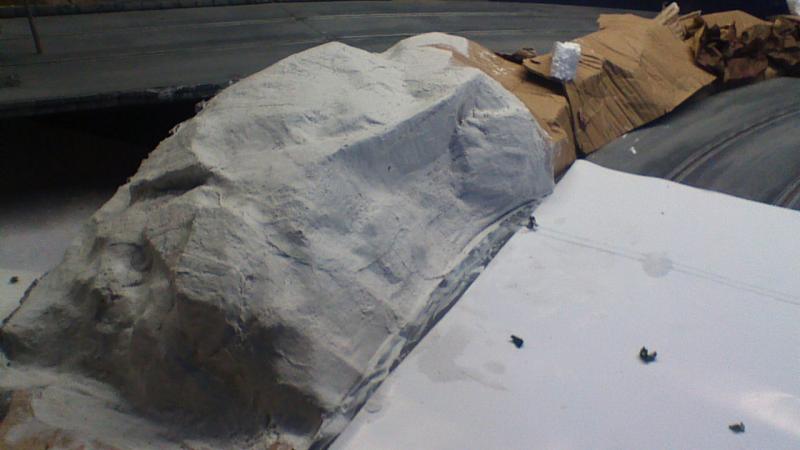

Première étape

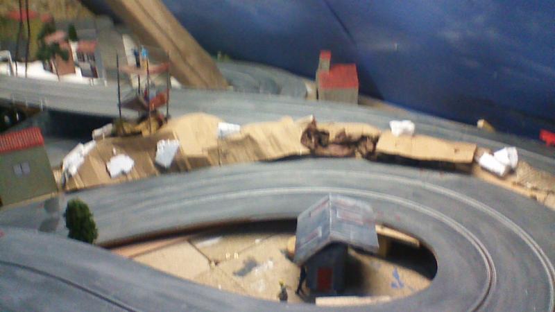

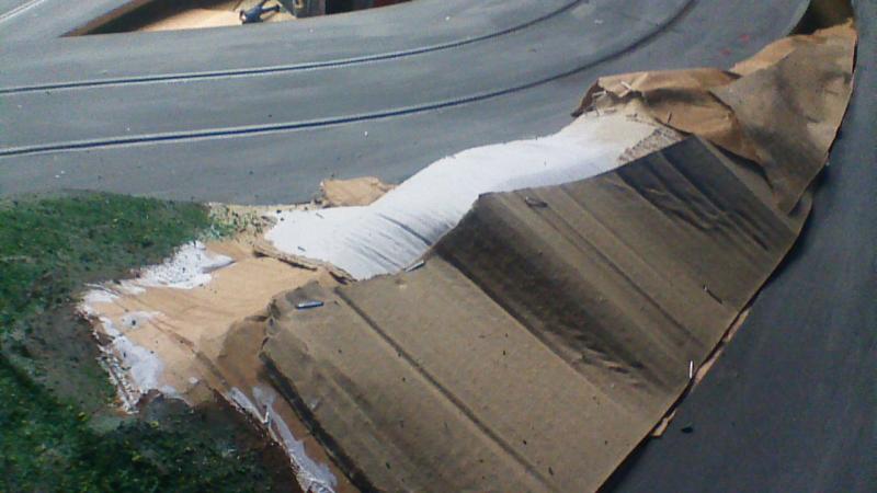

construisez vos volumes avec les morceau de cartons et l'agrafeuse
ajouter des petits morceaux de polystyrène collés a la colle a bois pour former des roches

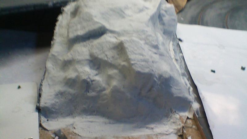

Ensuite découper des morceaux de bandes plâtrées de 10 cm max que vous tremperez quelques secondes dans l'eau puis bien essorer et appliquer sur le carton en croissant bien les bandes ,n'oubliez pas de bien lisser .
Si vous avez opté pour les bandes de tissu ,il vous faudra les plonger dans un mélange eau et plâtre avec une texture idem a le la pate a crêpe .
Une fois terminer , n'hésitez pas a repasser du plâtre liquide sur l'ensemble de votre structure pour lui donner un aspect bien lisse .

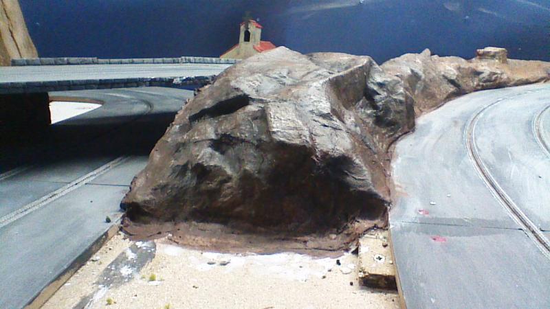

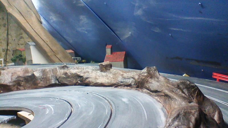

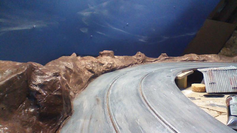

Peinture
Avec le gros pinceau peindre l'ensemble en marron ,diluer bien la peinture a l'eau .
Toujours avec le pinceau mais cette fois bien sec passez la couleur terre de sienne par toutes petites touches sur les arrêtes de votre structure .
faire la même chose avec le noir mais uniquement dans les creux .
Repasser toutes les arrêtes avec des petites touches de blanc avec le pinceau sec .

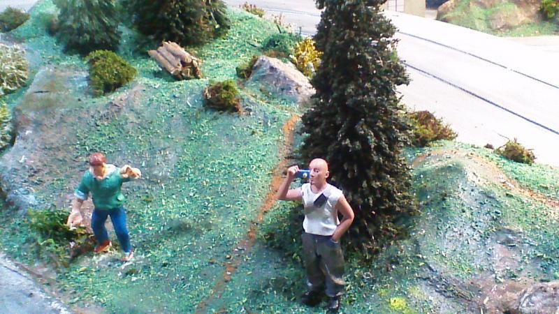

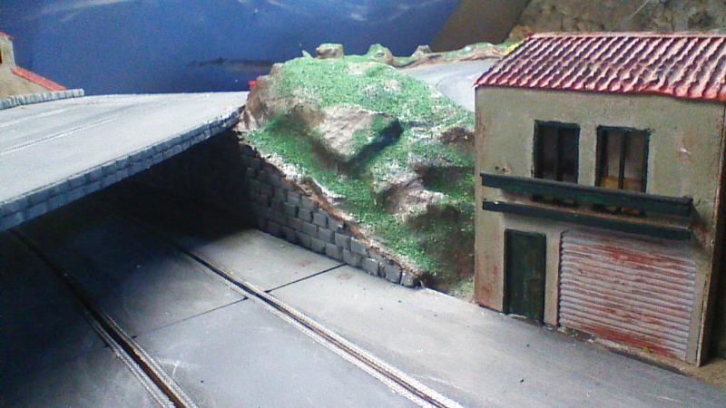

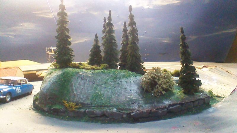

Flocage
Passer de la colle a bois avec votre pinceau bien mouillé aux endroits ou vous voulez avoir de la verdure puis par petites quantité recouvrir la colle avec votre flocage.
