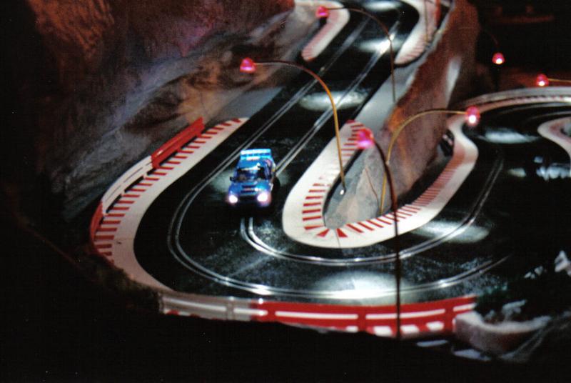

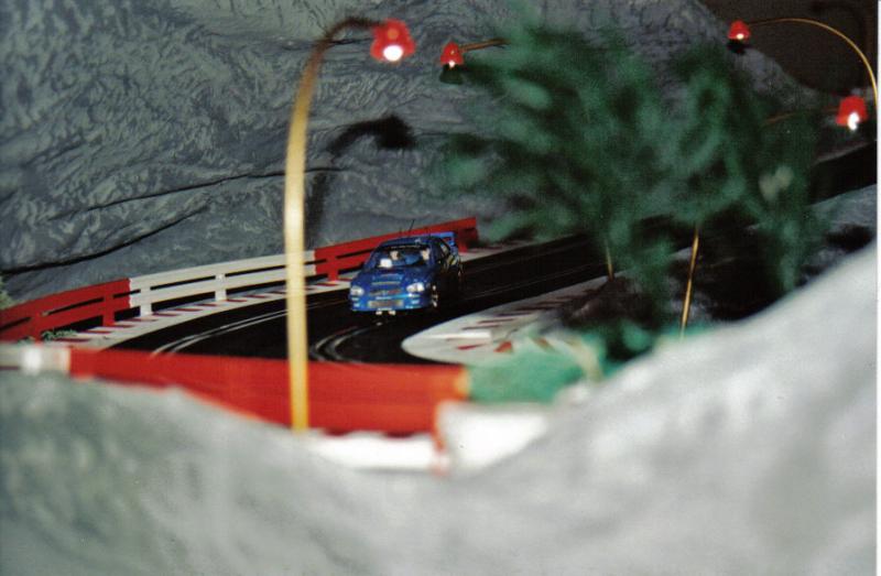

Hello,
Voici un aperçu de notre piste Rally, c'est fait avec du grillage et du papier froissé puis paint.
Bon bricolage.

salut
petite question l eclairage de quoi est il fait ,puissance ampoule tout quoi....merci
et deuxieme question suffit il pour faire une nocturne

Date du message : mardi 3 octobre 2006 à 21h03
Salut, c'est des diodes 12 volts sur une alim standard, oui ça suffit pour un fight de nuit.
A +++

Bill, j'aime bien le rendu de tes paroies de rocher
Pourrais-tu nous mettre une photo du rendu à la lumière du jour STP
