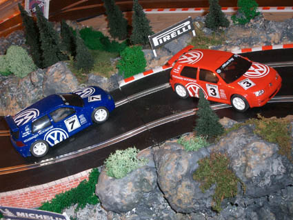

Salut !
moi j'utilise des bombes de mousse polyhuréthane d'isolation, ensuite je decoupe au cutter et je peint du plus foncer au plus clair avec la technique du dry brush
une petite photo pour le resultat !
voila bon courage a toi !

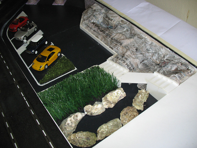

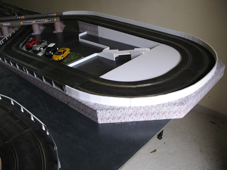

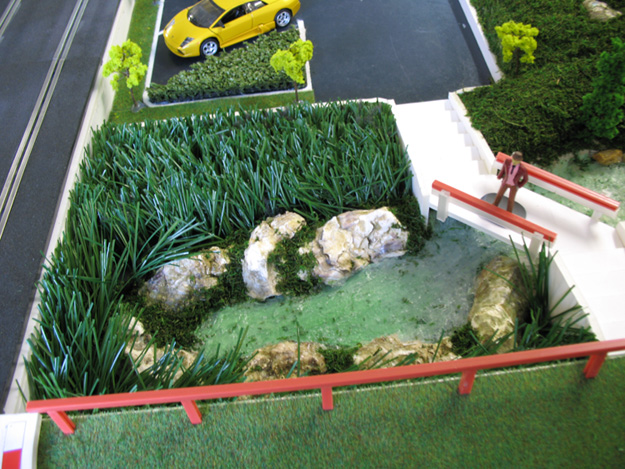

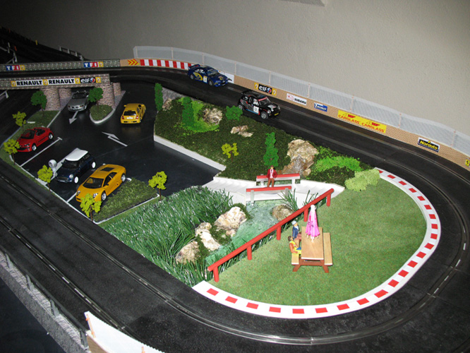

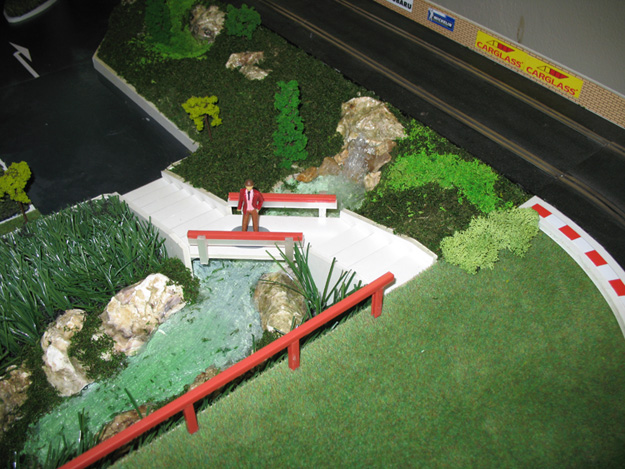

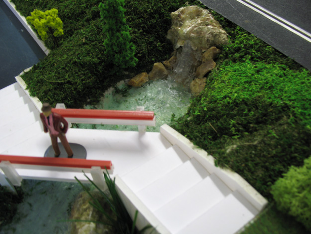

J'ai fait ça avec du papier journal enduit de colle à papier peint et avec .........................................des coquilles d'huitres ![]()
Sergio
TILOUP
Date du message : jeudi 7 janvier 2010 à 21h00
Sergio a écrit :Salut,
Sergio
Je n'avais vu ce petit cour d'eau sur ton circuit.......Cest miiiiiiiiiiiiignon !! Pas bête la coquille d'huitre

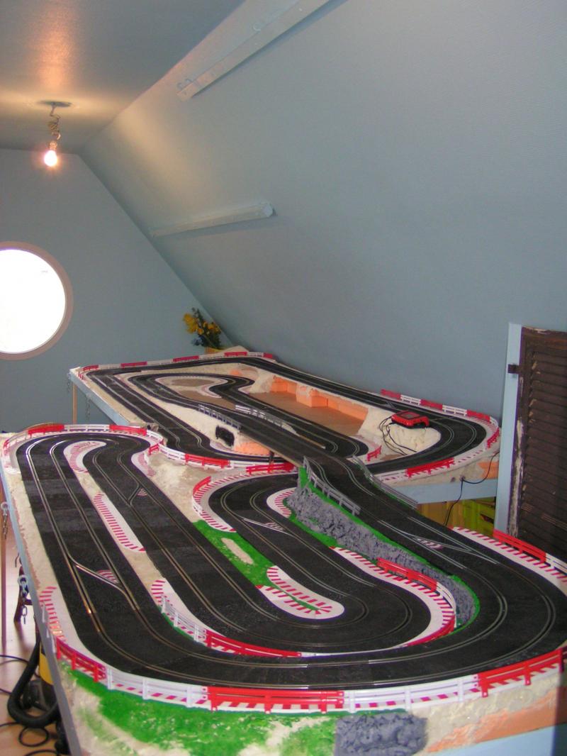

Date du message : jeudi 7 janvier 2010 à 22h51
Superlaurent a écrit :est-ce que quelqu'un a déjà essayé?

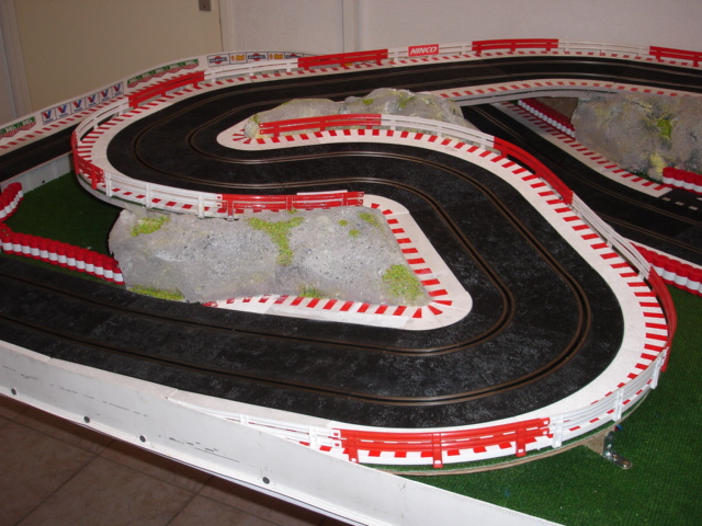

OUI la structure des élévations de mon circuit son de cette matière
pour la sculpture tous ce qui coupe et la point du fer a souder.
pour la peinture sa ne supporte pas les solvant qui le fond.
tous se qui reste de couleur saumon.
[url=http://www.i-services.net/membres/forum/messages.php?uid=78493&sid=37815&idsujet=1343951&pgi=1] mon circuit[/url]

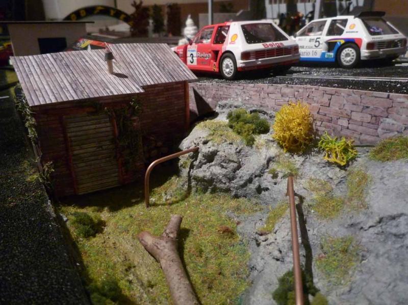

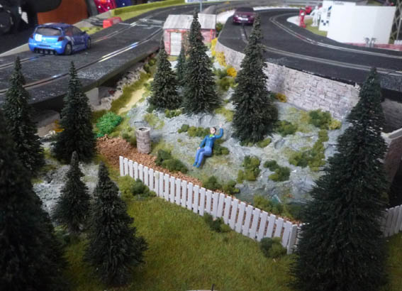

ma petite contribution de déco ..
Pareil avec de la mousse expansé
g2n
Date du message : vendredi 8 janvier 2010 à 13h33
pareil aussi en mousse expansé
puis petit barbouillage

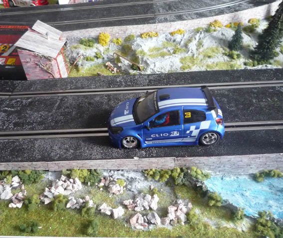

Tu parles de pyrogravure sur du extrudé ?
Si c'est ça, j'ai déjà testé pour faire les briques d'une maison et c'était pas mal du tout, j'avais chopé l'idée dans un numéro de Slot-Buzz.

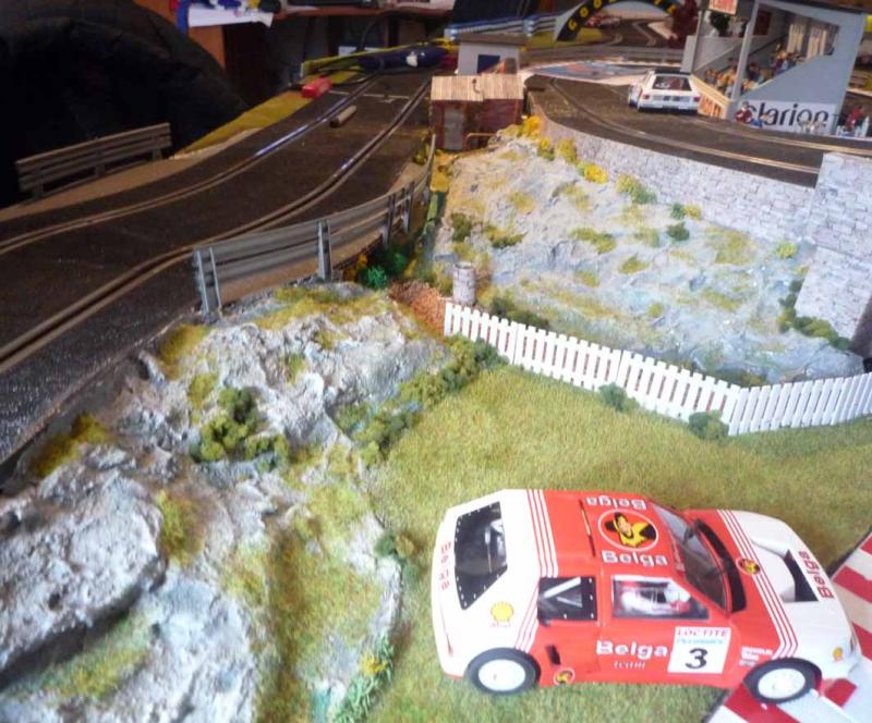

Sinon pour les rochers, j'ai choisi l'option du Map avec des feuilles de géotextile découpées en forme de carré, c'est génial pour faire les rochers que l'on souhaite.

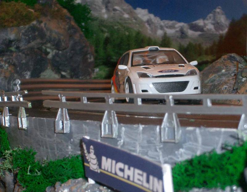

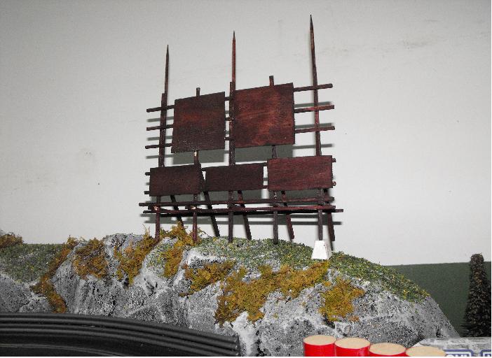

voici ma contribution, je me suis servis de cette méthode au départ, et puis je me suis mis au papier journal mélangé à de la colleà bois dilué dans de l'eau, plus facile pour donner la forme que l'ont souhaite, et il y a moin contrainte.
methode carton papier journal, peinture( plusieurs couches avec des passages à sec, + un peut de verdure ollé à la colle à bois issous dans l'eau):
mehode mousse:
