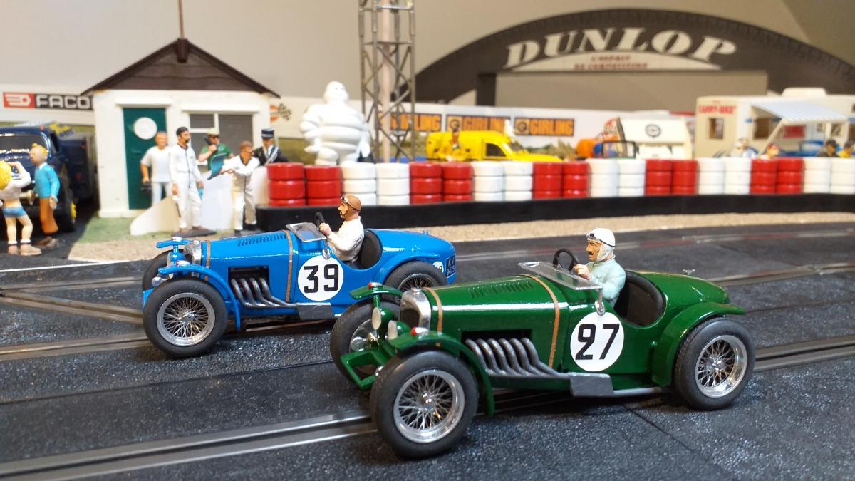

Alors que ma Citroen Petite Rosalie accumule les tours de circuits, je continue le développement de nouveaux modèles avec la famille des Riley née à l'initiative de Penn Ar Slot.
Pour l'histoire, la firme anglaise Riley avait engagé 6 voitures pour les 24h du Mans en 1934, Deux voitures termineront la course sur le podium en 2ème et 3ème place.
Après avoir réalisé la Riley Imp (4 cyl) et la Riley Mhp (6cyl), il me restait à reproduire la Riley Nine Brooklands pour obtenir tous les modèles engagés en 1934.

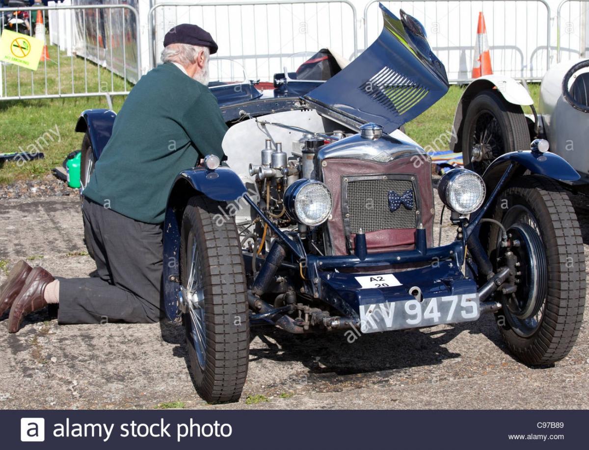

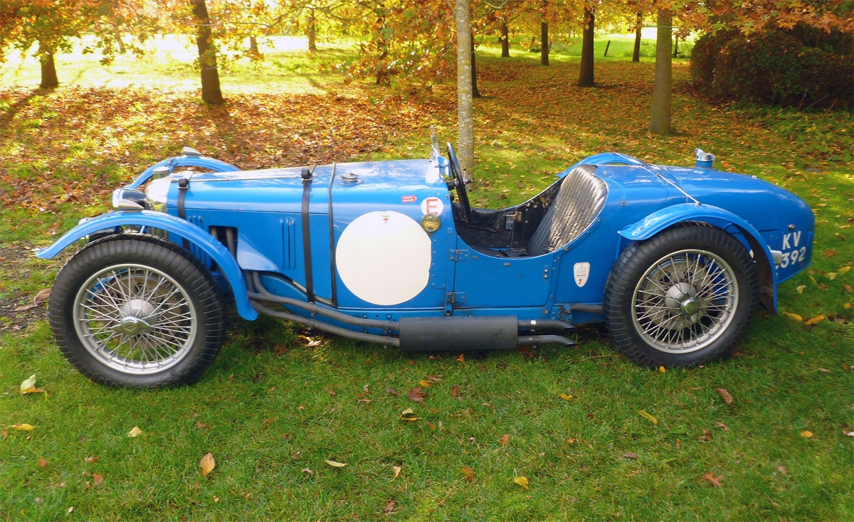

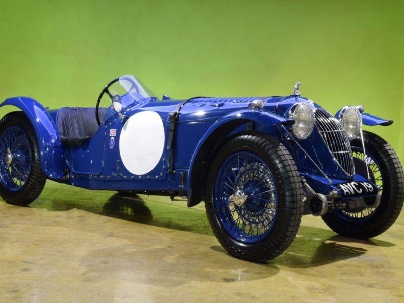

Une photo d'une Riley Brooklands qui a traversé le temps pour encore être parmi nous aujourd'hui :

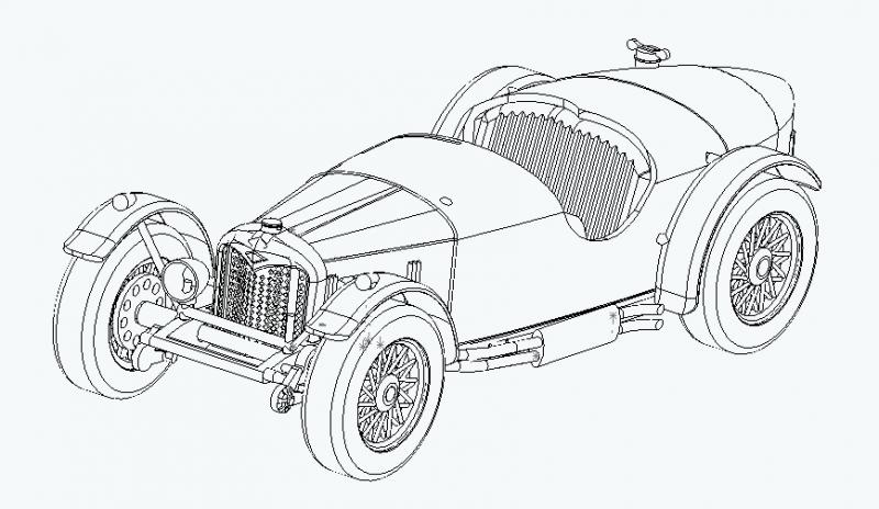

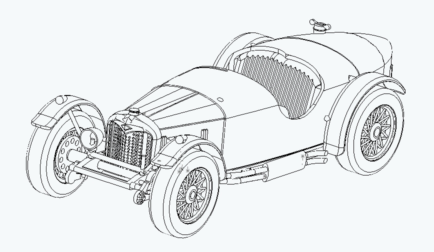

La modélisation du modèle au 1/32, prévu pour être équipé d'un châssis Policar, petit nouveauté par rapport à mes deux autres Riley :

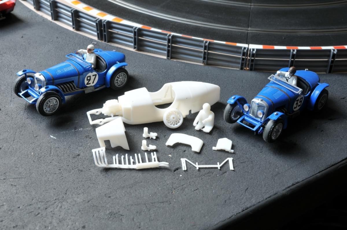

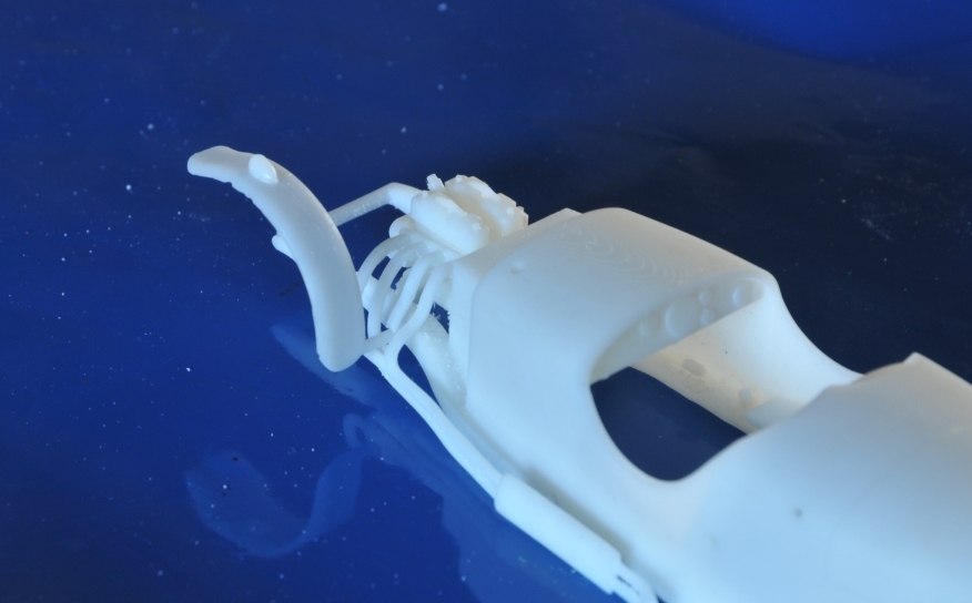

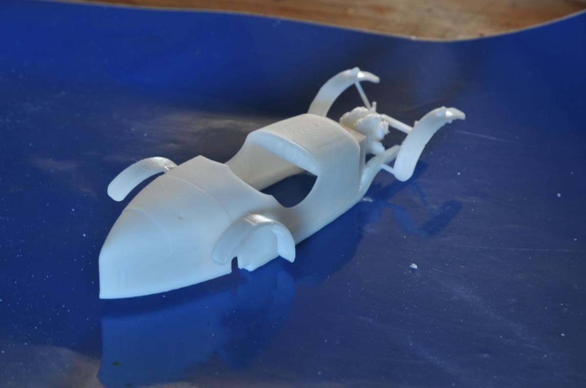

Et enfin : le premier jeu de pièces tout juste sorti de l'imprimante, en compagnie des deux autres Riley
Bon, pour la couleur, je pense que vous avez déjà trouvé ! Pour le reste, j'ai un peu de travail devant moi qui occupera les prochains week end confinés

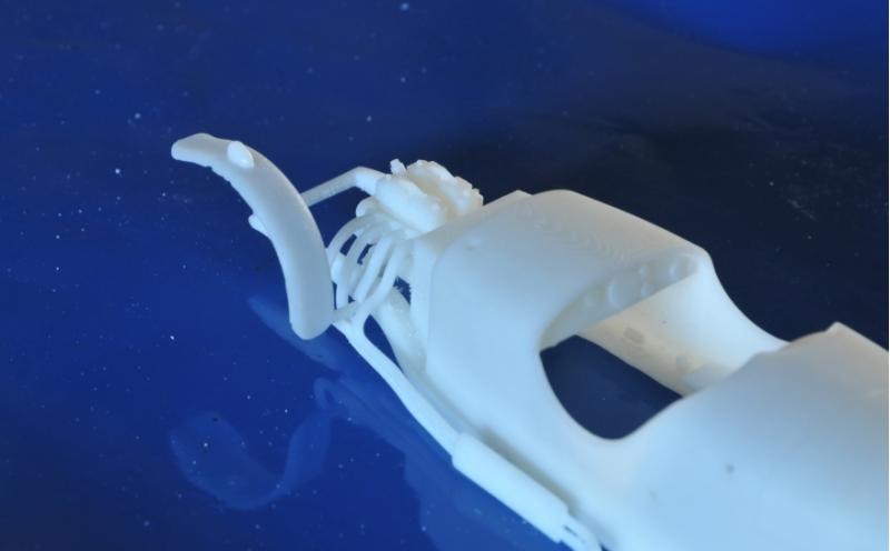

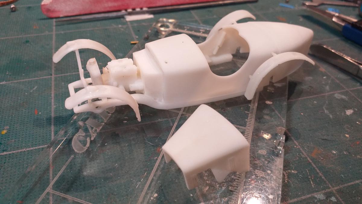

On commence l'assemblage en vérifiant que tout se monte avec quelques ajustages ici et là :
Les gardes boues sont un peu plus larges que l'original, histoire de bien couvrir les pneumatiques utilisés au 1/32ème
Il faut jouer des coudes pour tout faire rentrer : la superbe ligne d'échappement et le support inférieur du garde boue avant gauche :

Attention aux couleurs des miniatures du site...
Un peu d'histoire des Riley:
Riley ne couraient pas en BRG mais sous ses propres couleurs à savoir un bleu assez proche du bleu de France:
Pour courir au Mans en 1934, la direction de course a demandé à Riley de changer de couleur pour éviter la confusion avec les voitures françaises.
Riley a donc choisi le Royal Blue :
https://en.wikipedia.org/wiki/Royal_blue
Le Royal Blue est la couleur de drapeau écossais et repris dans l'Union Jack, donc un bleu assez foncé.

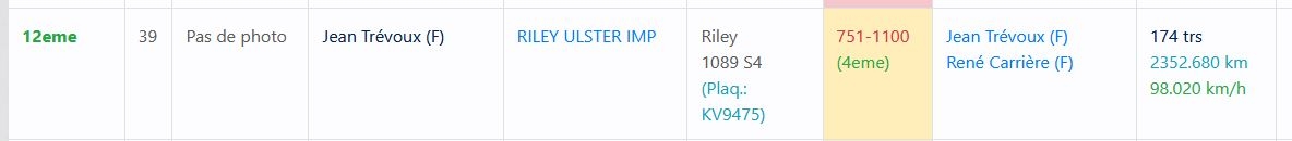

Image extraite du site ci-dessous
http://www.24h-en-piste.com/fr/AfficherResultats.php?Type=Course&Annee=1934
Il n'y a que la Imp de Miss Champney qui n'était pas une voiture d'usine et elle était marron foncé.

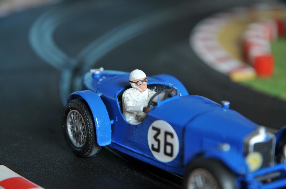

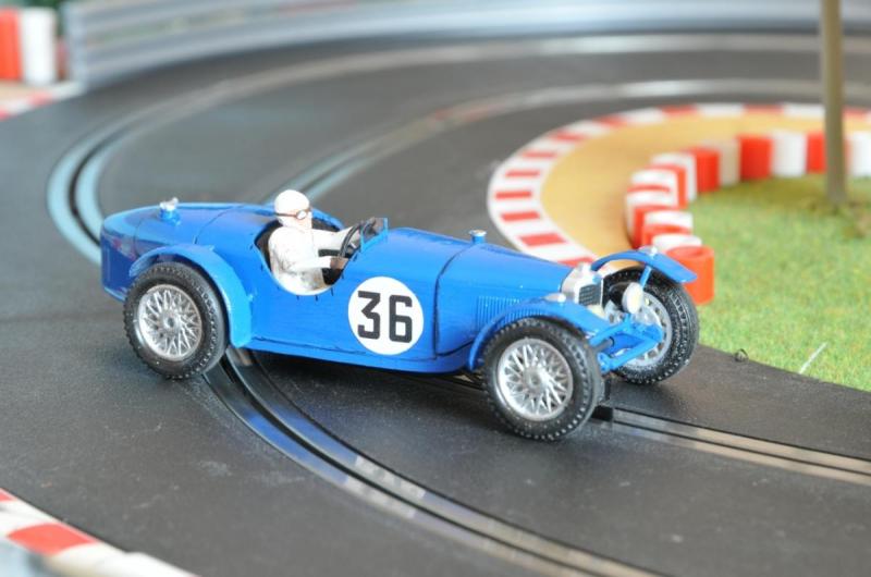

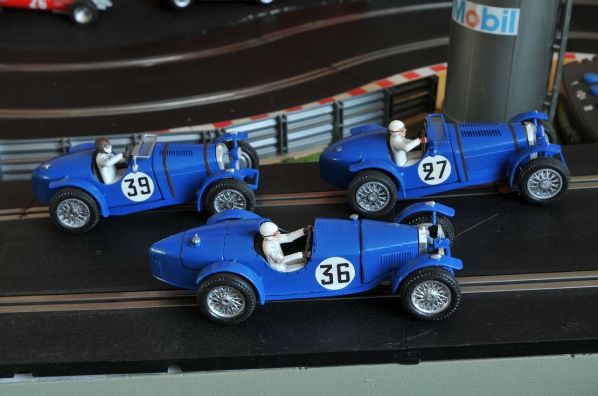

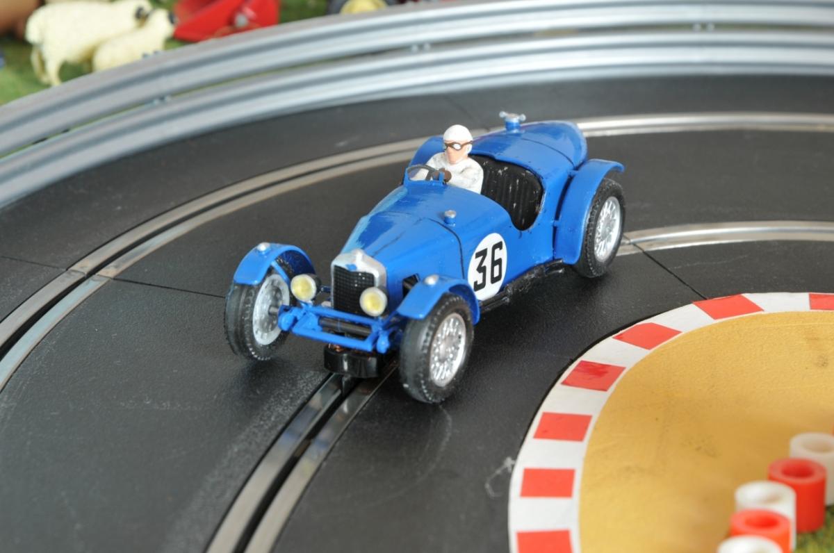

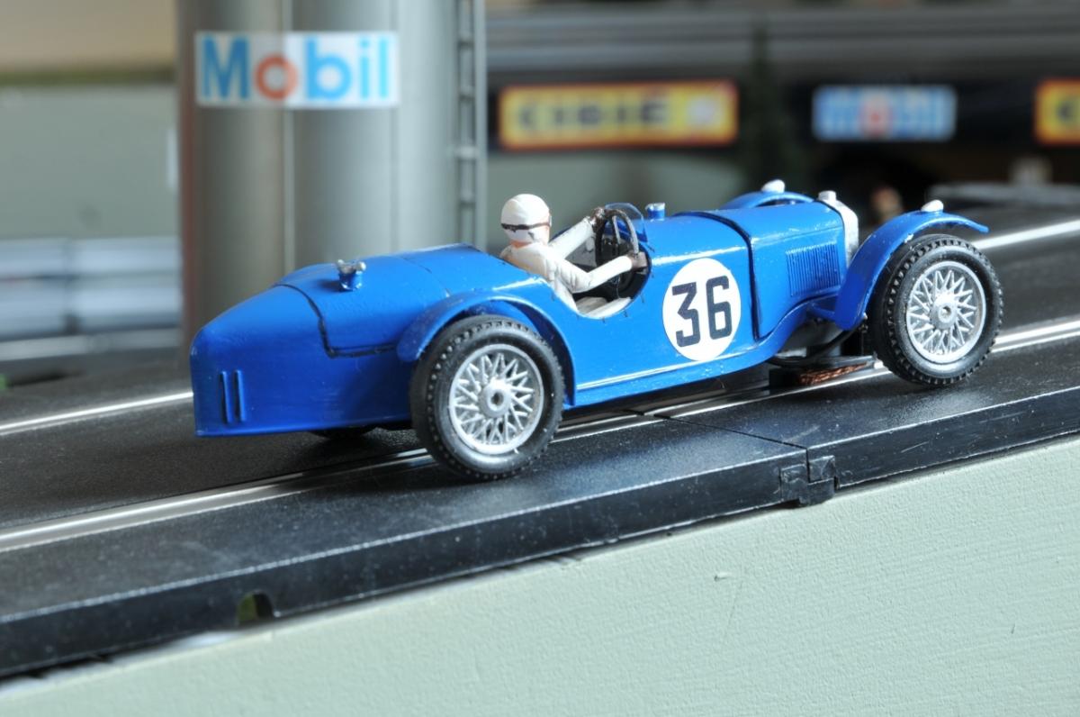

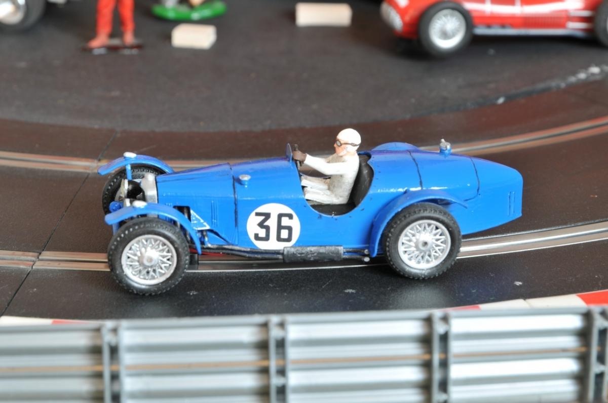

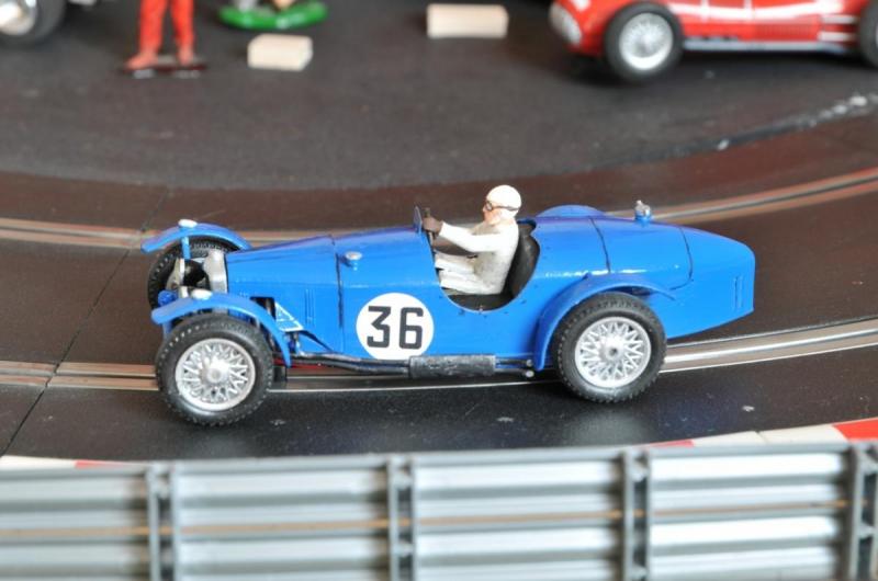

Et voilà, la petite dernière, la Riley 9 a rejoint ses deux grandes sœurs sur le circuit ! Pas encore au top au niveau peinture mais ça va venir....
La Riley Nine est au premier plan sur cette photo de groupe, la voici seule :

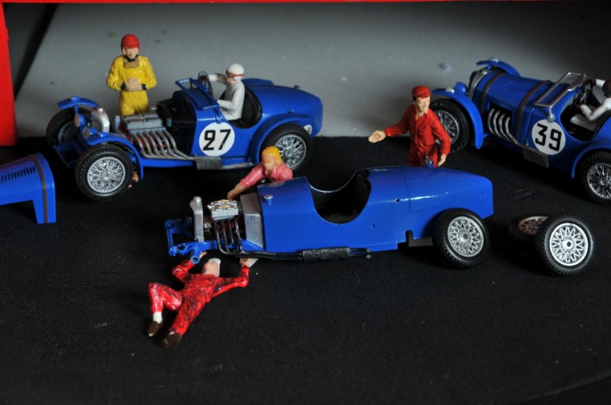

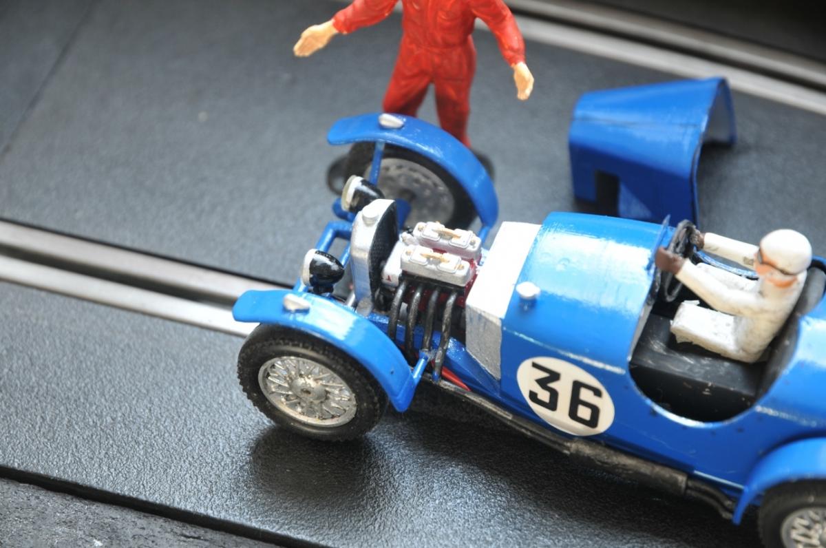

Et comme sur les autres Riley, le capot amovible pour admirer le petit 4 cylindres
Il y aura une toute petite série de 5 exemplaires pour cette voiture, la mienne comprise !

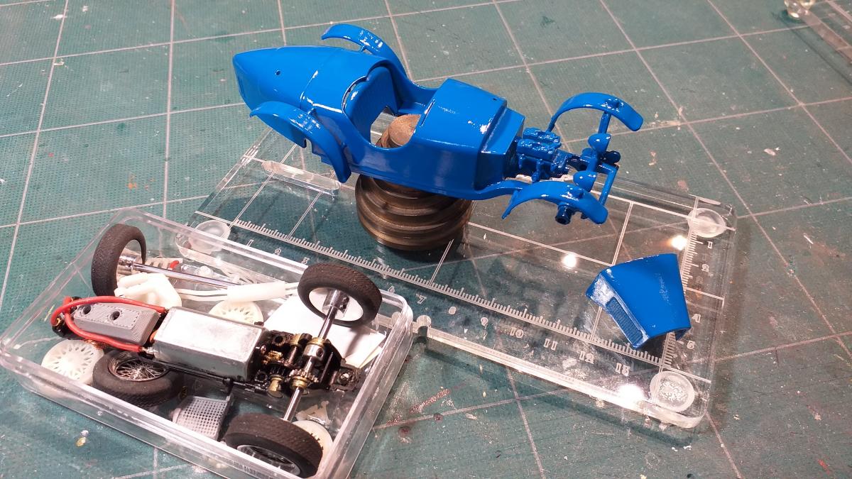

Après avoir monté avec plaisir "La petite Rosalie", je m'attaque à la dernière sortie des "Ateliers Laurent"
Et là encore, bravo pour avoir conçu cette voiture de cette façon; tout est tellement bien fait, on passe juste un peu de temps à poncer proprement la carrosserie afin d'éliminer les traces de couches successives d'impression. Je fais cela avec un petit disque abrasif monté sur une mini perceuse, et surtout, à vitesse lente, pour ne pas creuser la carrosserie.
Je monte à blanc l'auto avec toute ses pièces et sa mécanique.
Après avoir procédé aux différents réglages, largeur des essieux, positionnement des ailes, je colle les différentes pièces avant de tout démonter pour la mise en peinture.
A suivre !
Message modifié le mardi 11 mai 2021 à 19h45 par FRANCK89

pour avoir vu de près ce "montage" accompagné de la petite rosalie finie roulante , quel constat qui n'est que dire que ces voitures sont magnifiques autant du point de vue impression résine que du montage et mise en peinture par franck.
Chapeau messieurs pour ce travail et merci pour le plaisir procuré à les voir sur la piste
Laurent, pour procurer cette souplesse des garde boue, tu utilises de la résine abs ?
FRANCK89
Date du message : jeudi 13 mai 2021 à 10h21
Merci Nico, mais j'espère que tu ne regrettes pas, de ne pas avoir voulu l'essayer ? La prochaine fois, on arsouille en Riley !
