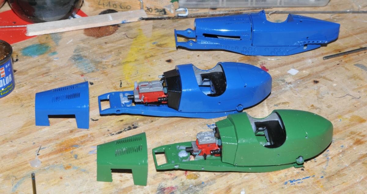

Il faut dire que le modèle créé par Laurent est très détaillé.
Je lui ai même demandé de rajouter l'allumeur pour pouvoir poser les fils de bougies.

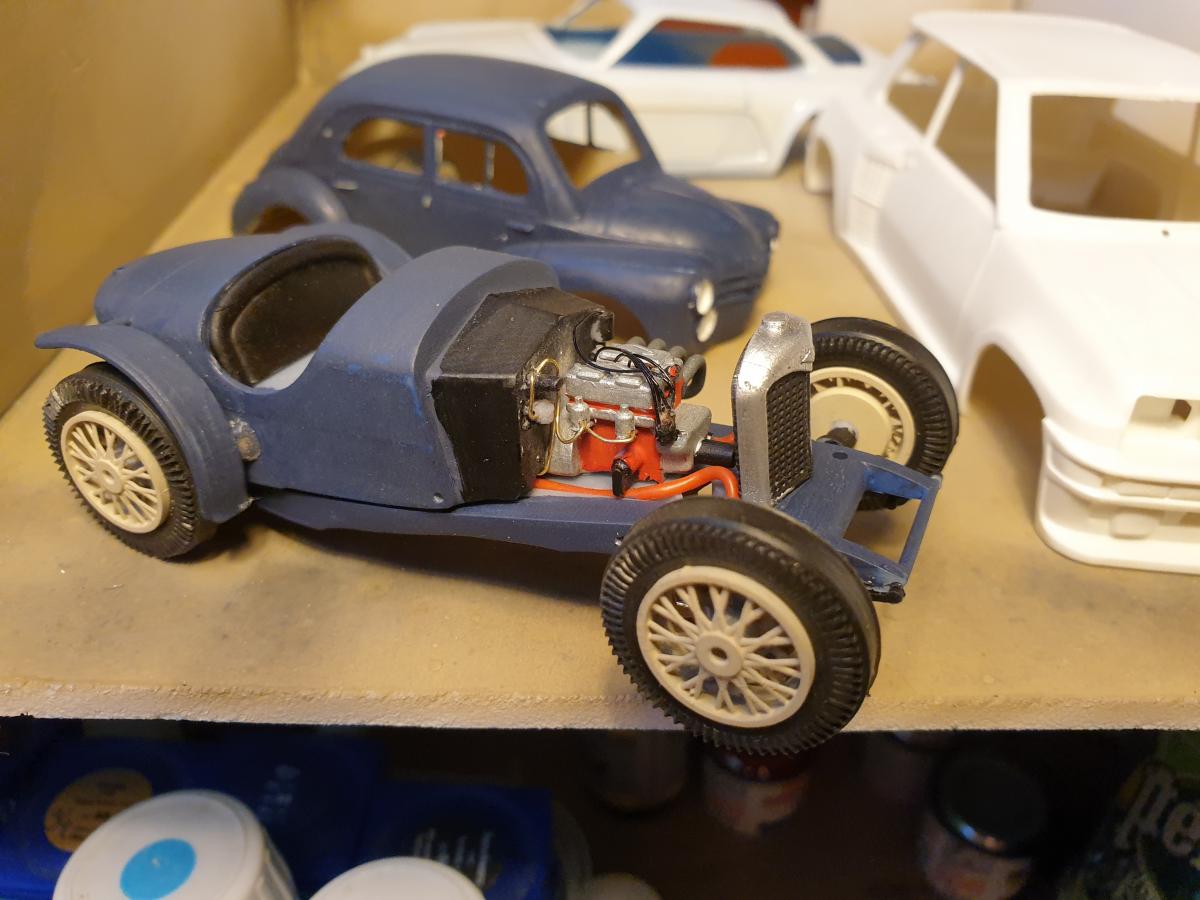

penn_ar_slot a écrit :J'ai attaqué le compartiment moteur aujourd'hui :
Fils de bougies et durite d'essence...

penn_ar_slot a écrit :Fils de bougies et durite d'essence...
Waouhhh... et moi qui connait bien la taille du moteur pour l'avoir représenté au 1/32, je suis "scotché" par le niveau du détail que tu y apportes, BRAVO !!!

Pris par d'autres occupations toutes aussi sympathiques, j'ai mis de coté l'activité Slot mais elle devrait reprendre d'ici quelques jours...
En attendant, voici un aperçu d'une autre Riley IMP (en vert) accompagnée du futur prototype pour la Riley MHP (6 cylindres), en arrière plan et en cours de ma finition, ma 4ème Bugatti type 59... C'est bien connu, quand on aime, on ne compte pas !

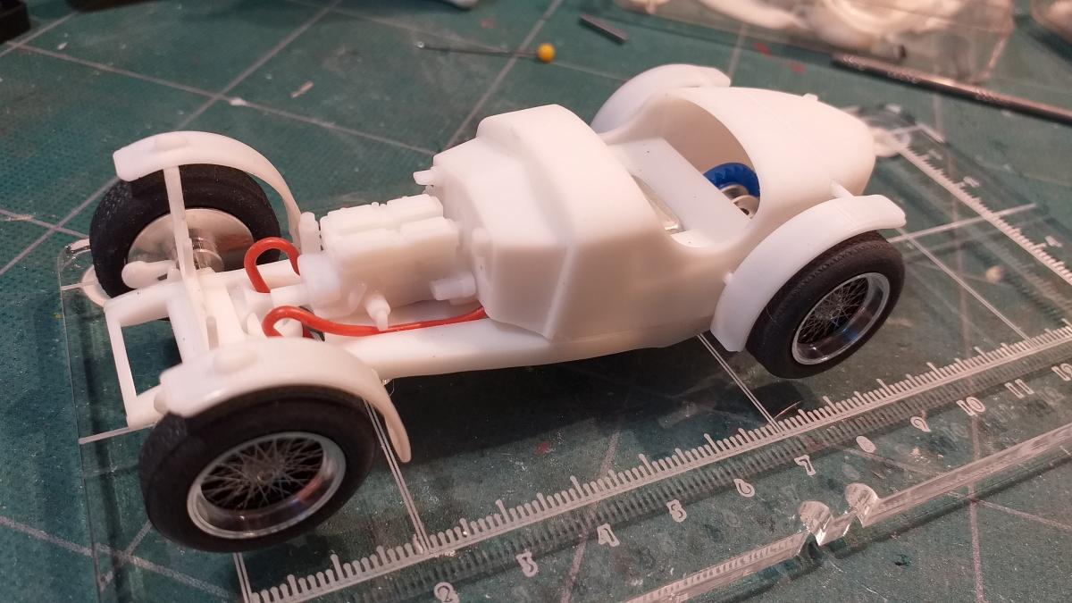

Bonjour ;

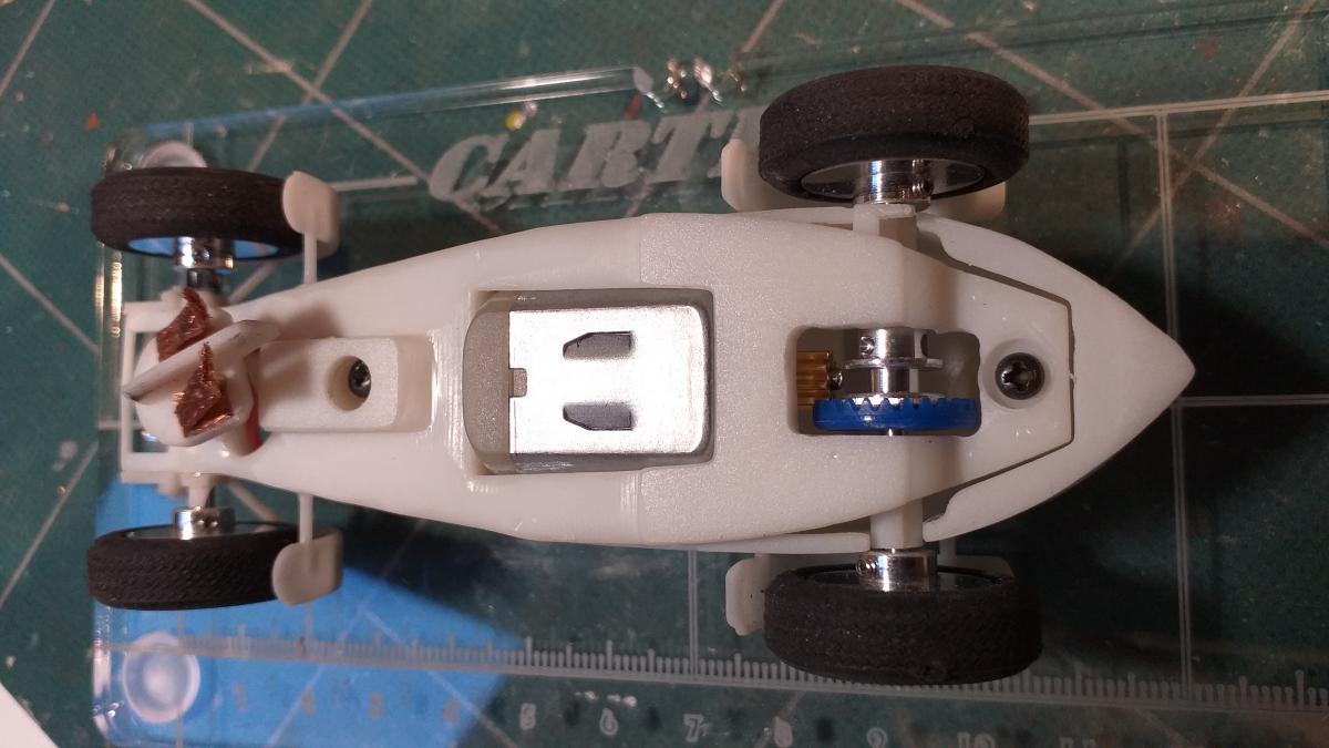

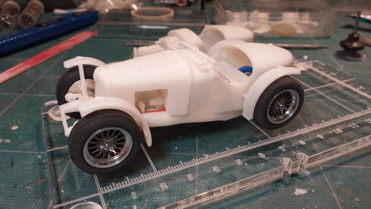

après les montages des Bugatti 59 présentées dans la rubrique "scratch - Bugatti type 59 Grand Prix", je m'attaque aujourd'hui aux montages des Riley IMP et MPH de "Laurentpierre"

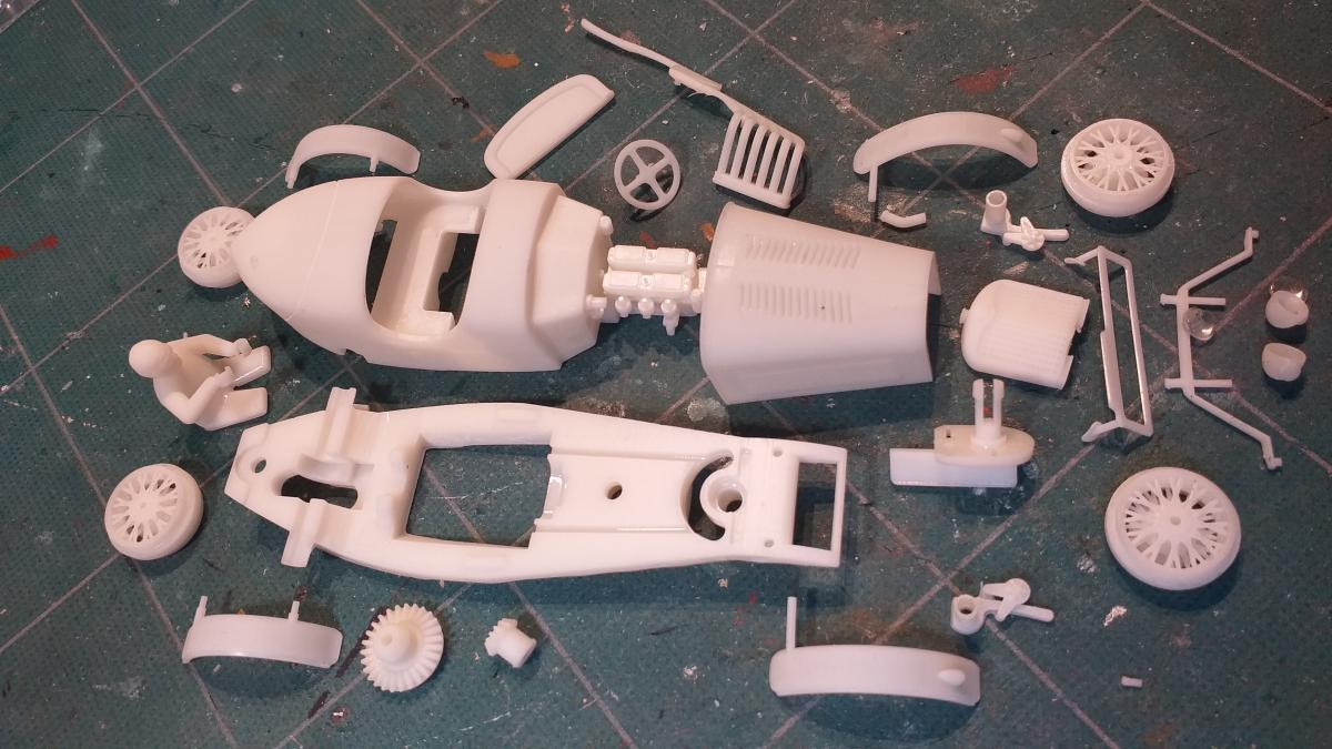

Reçus parfaitement emballés dans des sachets pour les pièces, et des protections carton pour les châssis et caisses, ces petits kits sont complets, hormis la motorisation, les pneus, tresses, axes et câble. Ce qui laisse donc le choix de monter ce que l'on veut !
Les pièces sont très finement moulées, et j'ai été bluffer par leur qualité.

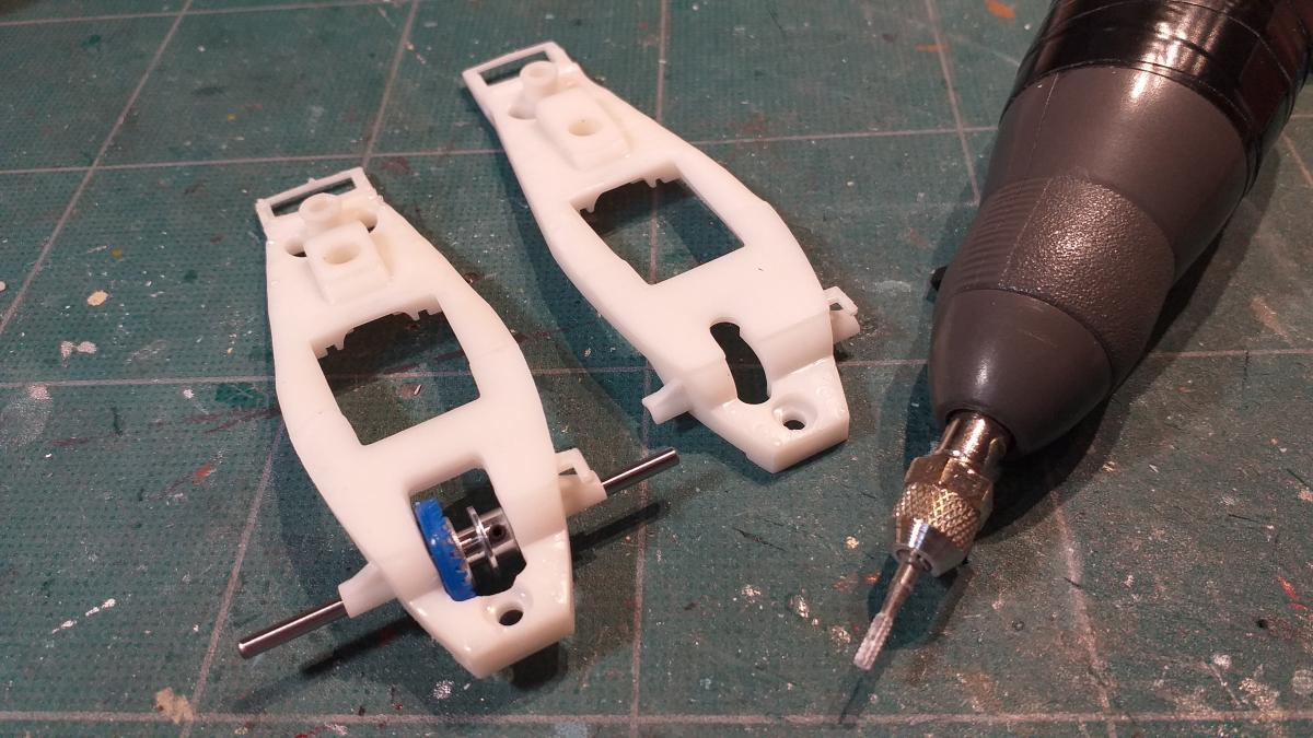

Pour ma part, ces petites autos sont destinées à rouler et faire des courses, et bien que les jantes, couronne et pignon fournis soient très bien réalisés, je veux fiabiliser ces voitures...
Comme les Bugatti donc, j'ai commencé par réaléser tous les passages d'axes à la cote de 2,4mm, afin d'y adapter des axes Slot-It, couronne de 26 dents alu bleue Ninco, et roues de 23,5 x 7 de chez BRM Ref PCS 32247.
Aucun fabriquant ne fait malheureusement de jante de 16/18 avec des pneus étroits, type roues Bugatti de Le Mans Miniatures.
Il faut également fraiser l'ouverture de la couronne afin d'y placer la Slot-It.
Le moteur est ensuite mis dans le châssis, raccordé avec un câble silicone très fin, les roues sont montées et on peu faire les premiers tours de circuit.
Les voitures sont entièrement poncées, les pièces ajustées, les ailes montées. Un montage à blanc s'avère toujours bénéfique pour valider les choix et réglages.
La peinture reste à faire et dès qu'elles seront terminées, je mettrai les photos en ligne. Bravo à Laurent qui a conçu ces autos et arrive à nous en faire des kits parfaitement réalisés.
Si vous aimez les voitures des années 30, et il y en a peu, n'hésitez pas et faites vous plaisir...

Citation :Les pièces sont très finement moulées, et j'ai été bluffer par leur qualité.

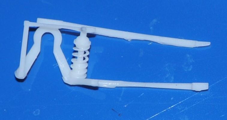

En réalité, les pièces de ces kits ne sont pas moulées mais obtenu par impression de type stéréolithographie. C'est un processus de fabrication parfaitement adapté aux dimensions des pièces de Slot.
Pour exemple de la finesse du détail et en avant première, voici la photo de la suspension arrière de mon prochain modèle, les spires du ressort sont parfaitement imprimées :

Si tu peux nous en dire un peu plus, quel type de machine ? Imprimante 3D ? Matière ? Tu indiques que pour la Marcadier, l'aileron s'est déformé lors du durcissement aux UV ?
Pourrais tu ouvrir un post sur ces techniques ?
Pour finir, quelle va être l'auto équipée de ces suspensions, une petite formule, forcément ?

Bonne idée, la prochaine fois que j'imprimerai des pièces, j'en profiterai pour faire quelques photos afin de publier un petit post sur la naissance d'une voiture de slot par impression résine
Sinon, la suspension arrière appartient à une Ferrari 312 GP F1, celle pilotée par Jacky ICKX à ROUEN en 1968,
J'aurai le plaisir de vous présenter ce nouveau modèle très prochainement...

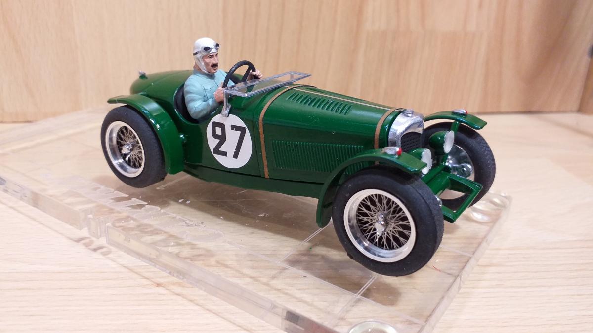

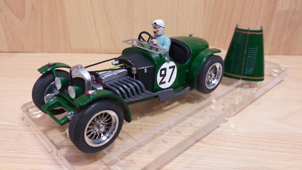

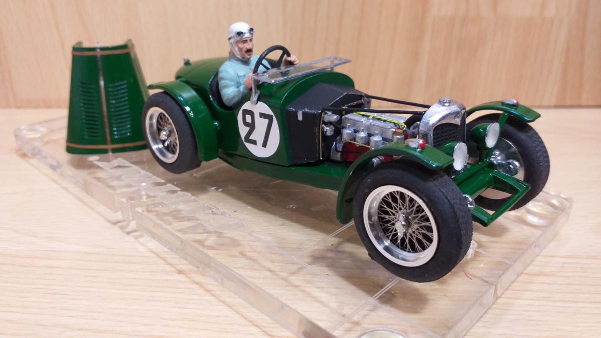

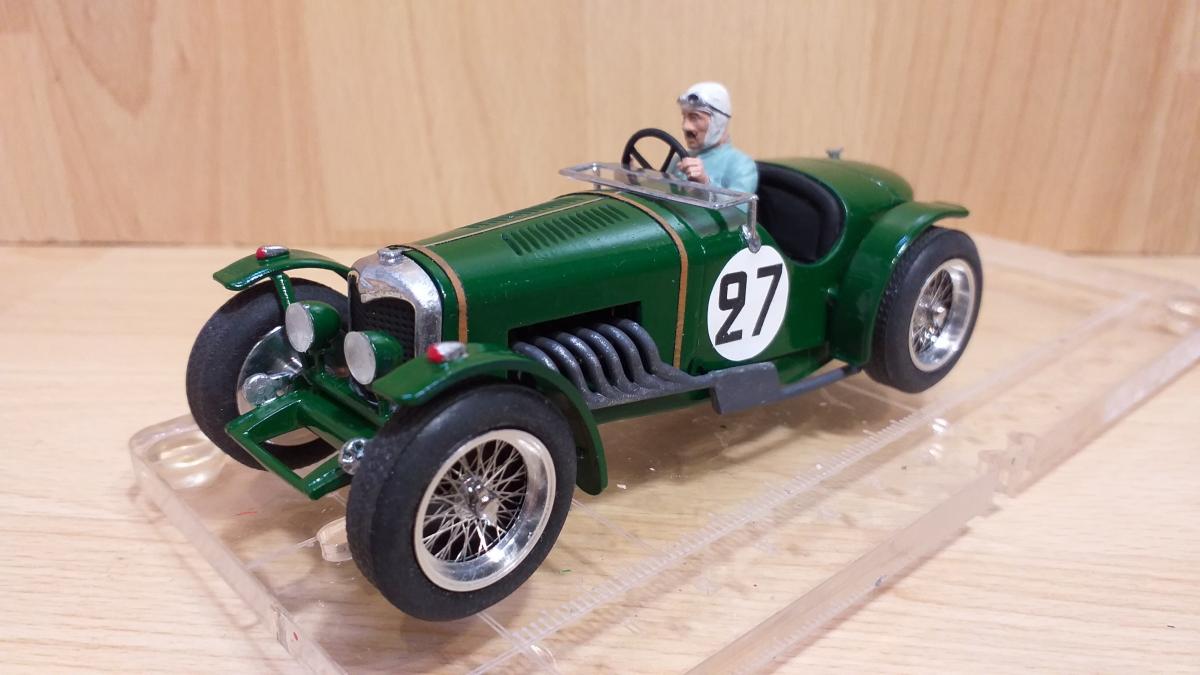

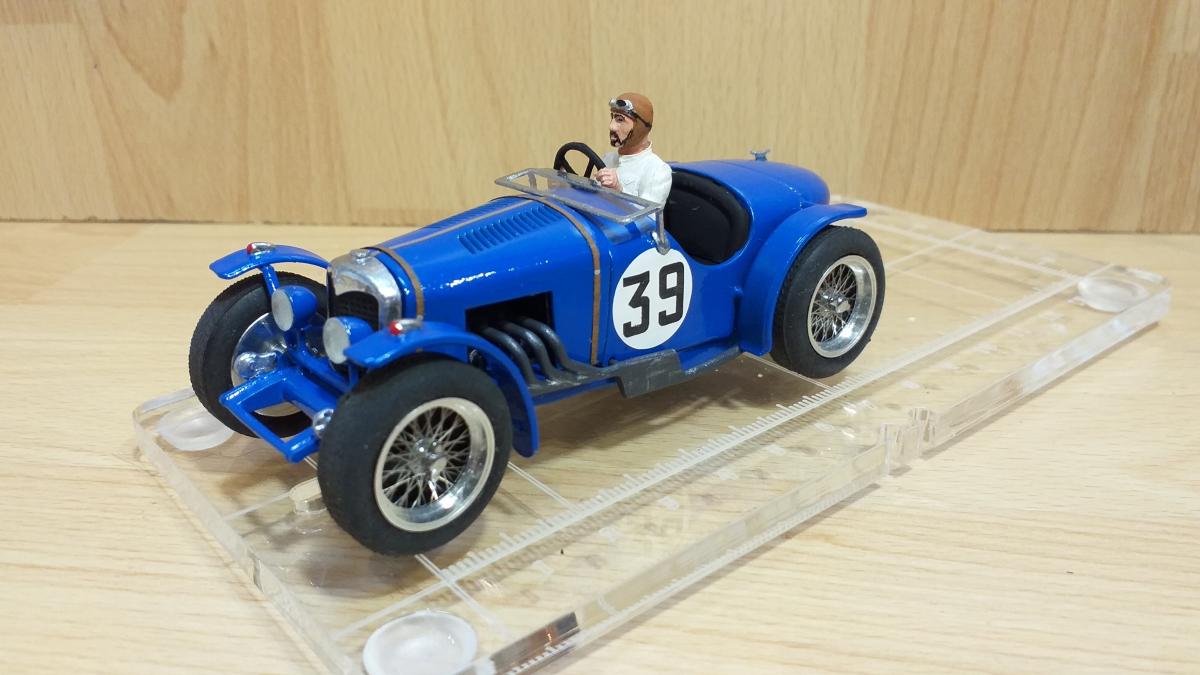

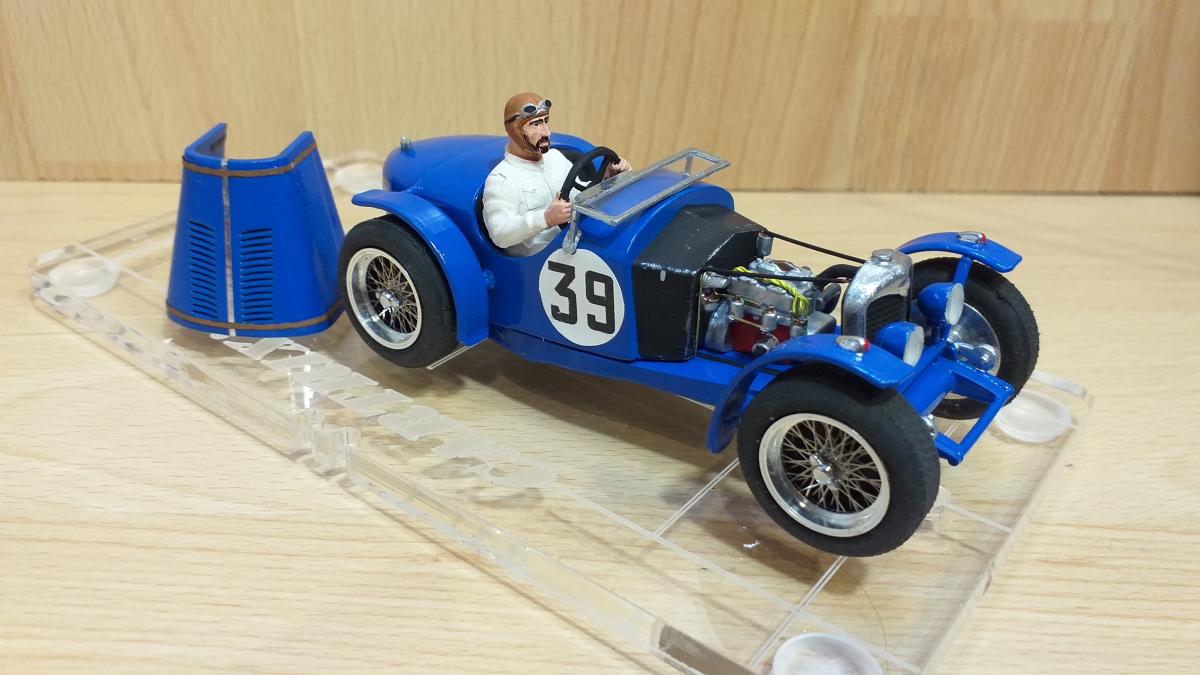

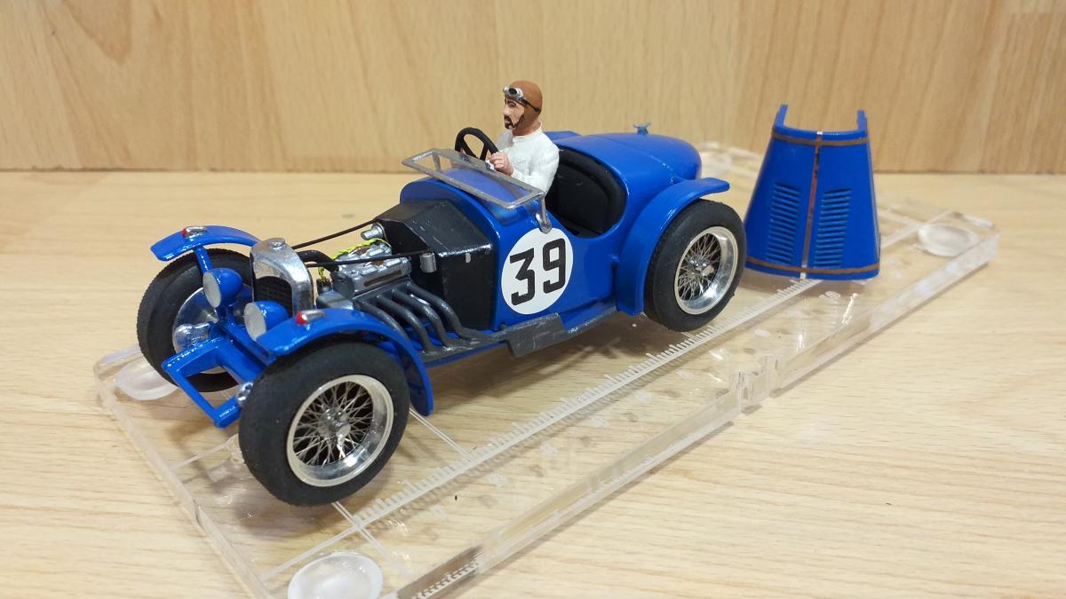

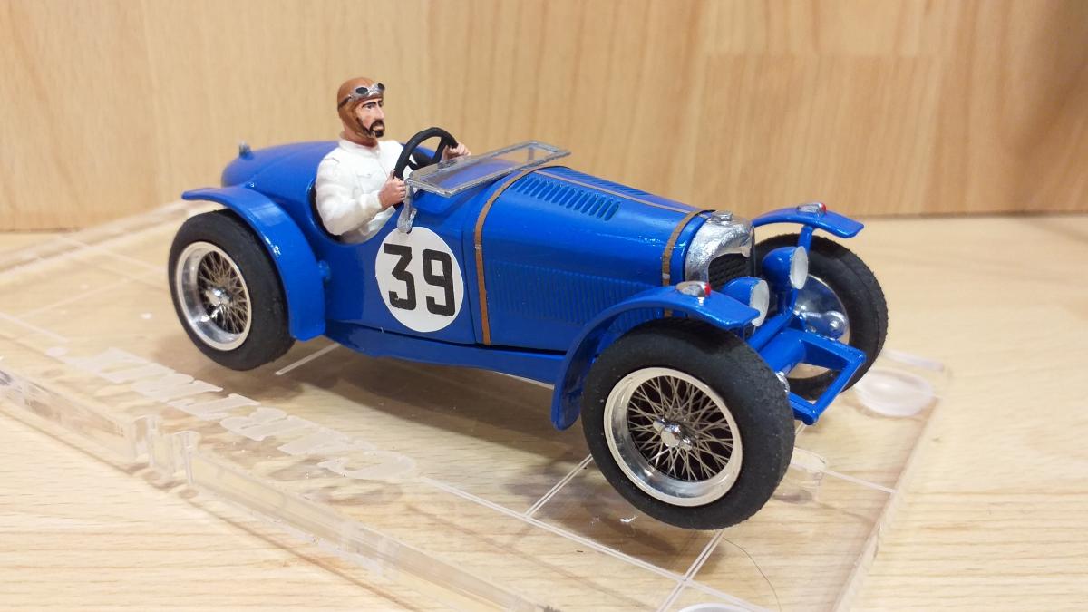

Ca y est ! La peinture et décoration des Riley sont terminées.
Très belles au départ et parfaitement réalisées, j'ai néanmoins pris la liberté de changer les roues (voir plus haut dans le post...) et les pilotes pour les personnaliser un peu plus. Quelques détails ont été rajoutés sur les moteurs puisque l'on a la chance de les avoir très bien reproduits !
Elles viennent compléter ainsi ma collection d'autres kits et scratchs construits.
De plus, ainsi montées, elles roulent parfaitement et en souplesse grâce au poids parfaitement réparti par les roues et autres organes mécaniques.
Je regrette juste une fois de plus qu'aucun fabricant ne fasse des roues en 23,5 et pneus étroits. C'est pas grave, elles ont un aspect plus "racing" ces petites Riley...
La Riley MPH :
et la Riley IMP :

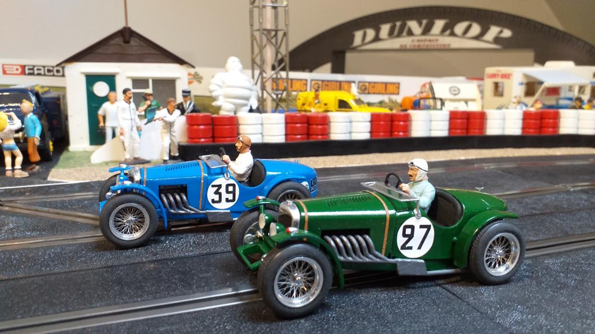

Et maintenant, en piste !
Au final, de bien jolies petites voitures et des modèles originaux.
