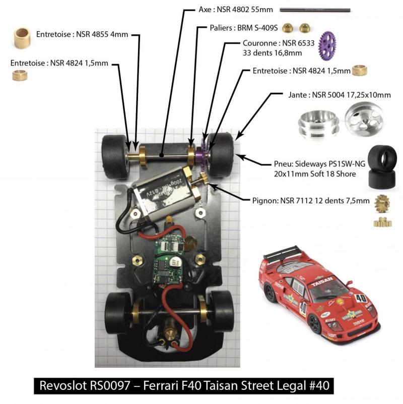

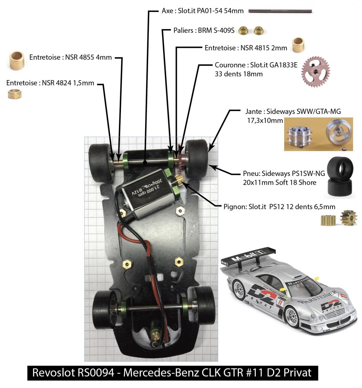

J'ai donc enlevé l'essieu arrière de chaque voiture à part les supports de palier, et est remplacer le tout avec des pièces NSR pour la F40 et Slot.it pour la CLK. Voila ce que cela donne :
Tout s'installe sans problème, le pignon NSR est placé juste en bout de l'axe moteur.
Pour la CLK , idéalement, il faudrait utiliser une axe de 58~60mm.
Sur le banc d'essai, quel bonheur ! Enfin le silence !
A l'oreille, la transmission NSR semble plus agréable que la Slot.it.

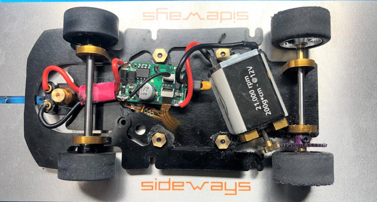

• J'ai rajouté un guide-fil avec de la gaine rétractable que j'ai collé sur le châssis, comme cela on en bien l'effet de ressort avec le guide. Voir la photo ci-dessous. Contrairement a ce que pourrai suggérer la photo, l'axe ne frotte pas sur la gaine, il y a un jeu d'environ 2mm, la marque blanche sur la gaine est celle de la colle que j'avais sur mes doigts.
J'ai roulé un peu avec la CLK équipé avec la pignonnerie Slot.it, mais pas assez pour donner un bon retour. La voiture est plus bruyante que la F40, je vais voir si je peux jouer sur la position du bloc moteur.
A la main, j'ai l'impression que l'engrenage Slot.it demande plus de couple que celui de NSR, pour le faire tourner. Ce qui expliquerai le niveau sonore supérieur.
Sinon, je vais convertir l'autre CLK avec pignon et couronne NSR, lorsque j'aurais reçu les pièces qu'il me manque. Comme cela je pourrai faire une comparaison.

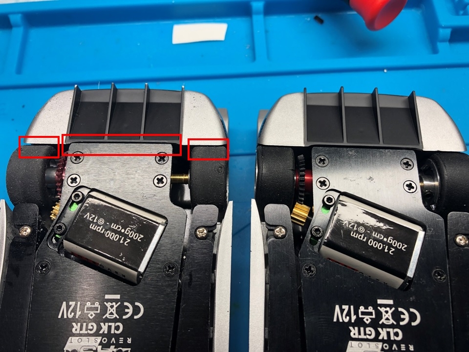

J'ai trouvé ce qui n'allait pas avec la CLK. Maintenant, elle est silencieuse, comme la F40.
Il y avait trois zones d'interférences, qui généraient des vibrations.
Les deux premières sont dues à une interférence entre les pneus arrière et la carrosserie. Le jeu entre la carrosserie et les pneus étant très faible, en ajoutant l'effet de la force centrifuge sur les pneus à haute vitesse, ils entrent en contact avec la carrosserie.
En éliminant celles-ci, une autre a était mise en évidence. Sur la CLK modifiée, l'arrière du châssis touchait la carrosserie, qui, aussi à haute vitesse, vibrait.
Donc, il a fallu poncer pour ajouter un peu d'espace entre les différents éléments.
Maintenant, c'est un vrai plaisir de les faire rouler!

- comme toi lors de la préparation du rodage du moteur et diverses lubrification etc , j'ai aussi raboter la carrosserie jusque dans l'alignement de la partie centrale noire par ce que les pneus étaient freiner a la décélération ( beaucoup trop de frein non naturel j'ai même cru a une très très forte magna-traction du moteur sur les rails !)
ET surtout en + j'ai raboter de presque 2mm le châssis qui au premier roulage avait deja marqué les pneus
* et en extra-ball au rodage moteur en 5V sans les pneus monter sur les jantes alu je me suis aperçue qui les jantes n'était pas vraiment rectiligne , jai récupéré cela lors de la finalisation de la préparation en ponçant les pneus pour obtenir l'alignement final et ne plus avoir de tremblement a l'accel
