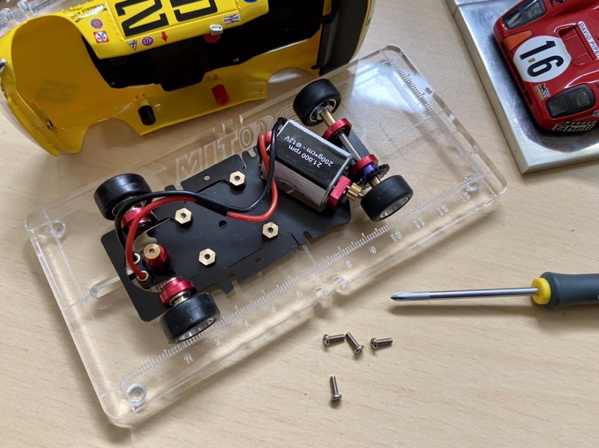

Bonjour à tous,

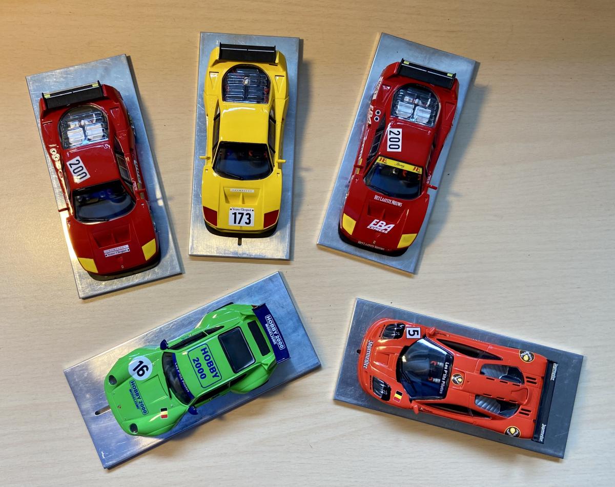

Au printemps dernier j'ai commencé à réaliser quelques voitures pour mes garçons et moi sur base de kits blancs Revoslot. Outre les trois F40 présentées ici, j'ai également réalisé une Porsche GT2 et une McLaren F1 GTR dans les mêmes decos que leurs Porsche NSR « Back To Race ».
Les décos sont terminées, et j'attaque la partie technique …
… et je rencontre un problème sur la McLaren et sur les F40: les vis permettant de fixer la carrosserie au châssis (quatre vis par voitures) sont parfois trop longues par rapport à la profondeur du puits de vis.

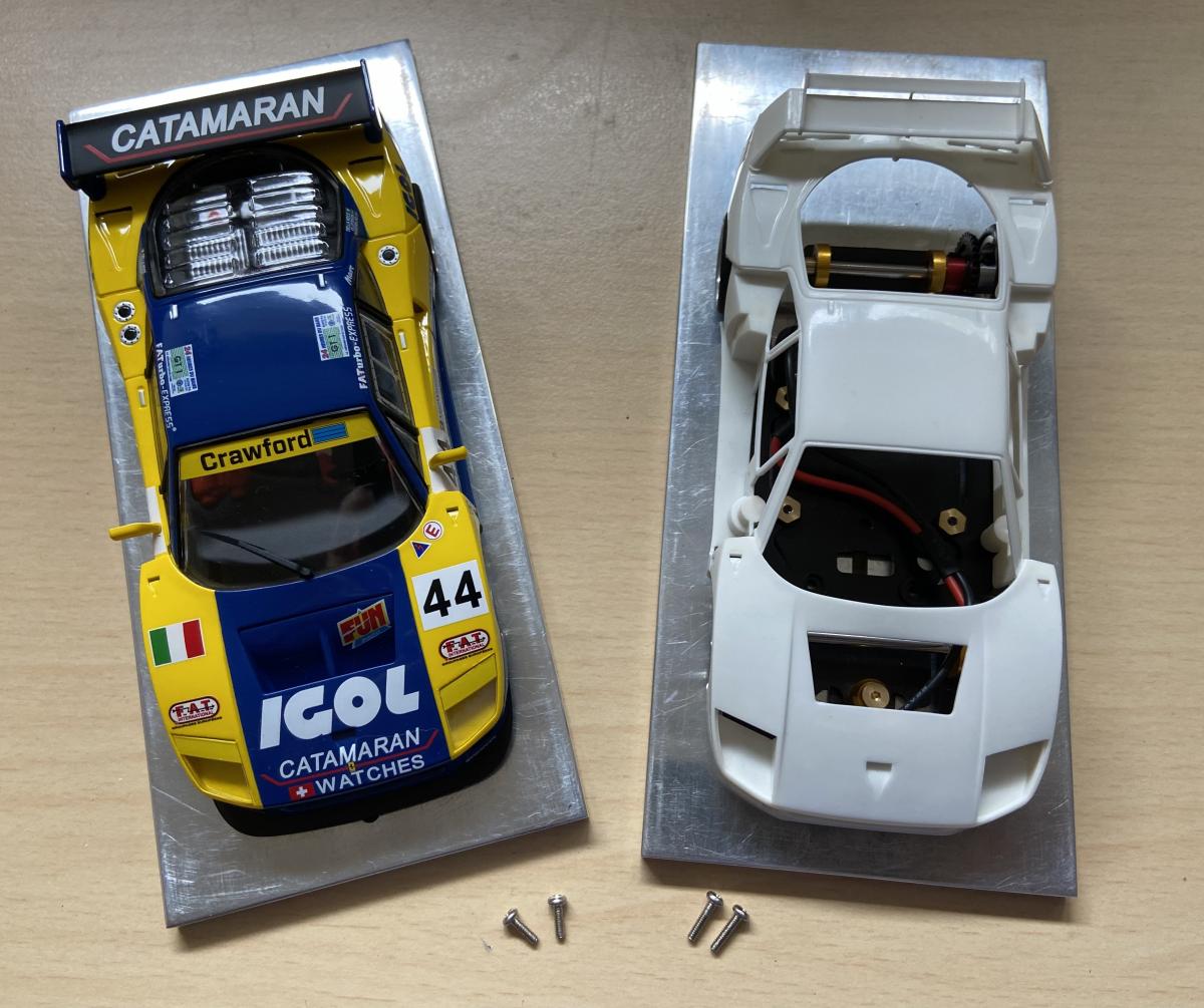

De fait, si je compare une F40 sortie de boîte récente (IGOL, par exemple) et le kit blanc, je constate que le kit blanc est fourni avec des vis plus longues que celles de la version décorée:
Et si je teste les petites vis dans le kit blanc, elles fonctionnent parfaitement …

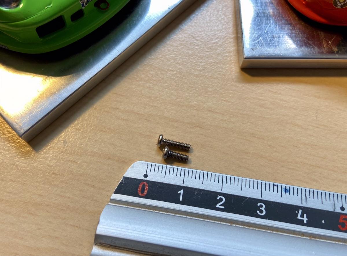

La différence de longueur entre ces deux types de vis est d'environ 2mm, ce qui est conséquent:
J'aimerais donc me procurer une vingtaine de petites vis pour terminer mes kits blancs proprement, mais je ne trouve aucune référence permettant de s'en procurer. Le set RS213 comporte des vis de différents types, mais seules les vis longues y sont proposées.

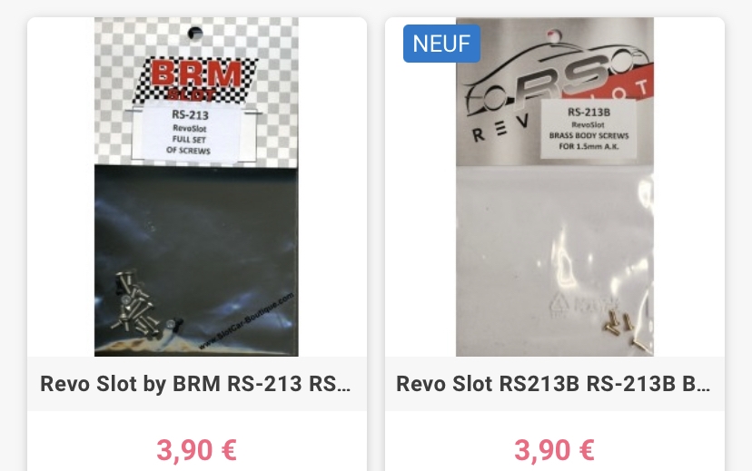

… et j'ai ensuite jeté un coup d'œil aux pièces de rechange proposées pour accompagner cette nouvelle catégorie: pneus, jantes, demi-axes … il y a pas mal de différences avec les GT au vu de la différence taille des voitures! Et parmi ces pièces de rechange figure la référence RS-213B, qui correspond aux vis courtes (la référence RS-213 est un assortiment de vis des modèles initiaux de RevoSlot et ne comprend que les vis longues pour carrosserie).
Voici une capture d'écran des deux références telles que proposées par le sponsor de ce forum:
On notera là aussi l'effet de l'inflation, puisque 4 vis courtes sont vendues au même prix qu'un assortiment complet de vis
