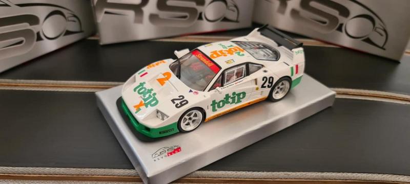

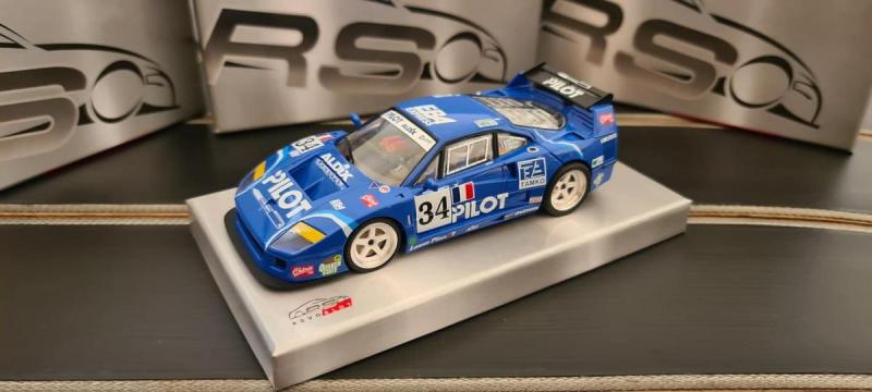

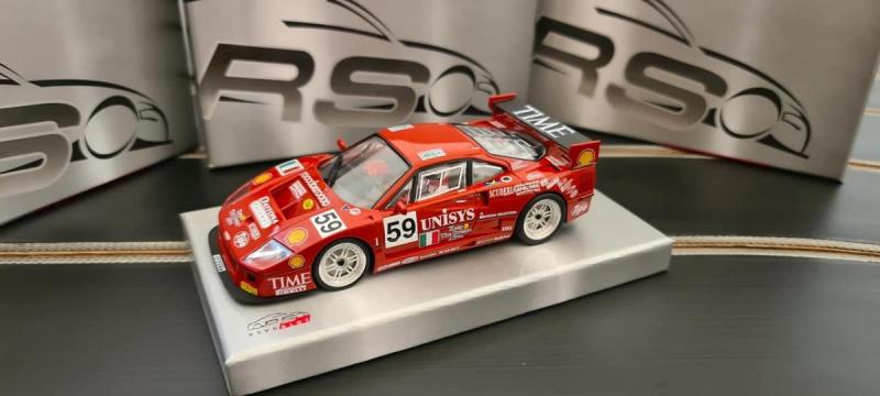

Comme la Ferrari F40 LM/GTE est une de mes voitures préférées toutes catégories et toutes époques confondues (mon avatar vous le confirmera!), je me lance dans le débat
Avec la production de la F40 et avec ces trois premières livrées, RevoSlot persiste et signe: ils sont en train de s'imposer comme la marque de référence dans la catégorie des GT (et des GT1 ou GT-One qui ressemblent à des prototypes!) des années 90. Et ils n'ont pas peur de rééditer des modèles déjà sortis par Scalextric, Fly, Slot.It et Policar (excusez du peu), ce qui montre leur niveau de confiance ...
Comme mon ami christophes le dit, RevoSlot c'est du prêt à rouler. On dépose la voiture sur la piste et c'est parti, et ça roule plutôt bien. Par contre c'est un peu en-deçà des performances d'une Slot.It ou d'une NSR, par exemple. Autrement dit: elles roulent entre elles! Donc non seulement ils sont en train d'établir un quasi-monopole sur la catégorie « GT des années 90 », mais en plus ils encouragent la formule mono-marque. C'est finement joué, je trouve. Et le pauvre MrSlotcar doit se sentir un peu esseulé, pour ne pas dire en danger ...
Revenons à la F40. D'après les photos, c'est du RevoSlot typique, avec une reproduction honnête mais pas parfaite: les pilotes sont peu détaillés, et il y a quelques petits détails erronés, comme les rétroviseurs de la version rouge du Mans, qui auraient dû être fixés sur la petite vitre latérale ...
Le choix des premières versions interpelle dans la mesure où elles ont toutes été produites par au moins un fabricant, mais Le Mans reste Le Mans ... et puis de toute façon, je le redis, les RevoSlot roulent entre elles!
Personnellement, si RevoSlot nous lit et nous écoute (relisez le fil de ce sujet
), j'aimerais leur demander de considérer des versions de compétition de la F40 qui sont pratiquement inédites, comme par exemple
- la première version Pilot qui était rouge
- la version Pilot du Mans en 1996 (avec aileron de type GTE)
- les versions ayant roulé en BPR en 1996
Et par souci de cohérence avec le reste de leur gamme, l'une ou l'autre version ayant roulé à Zhuhai, en 1995 ou en 1996:
