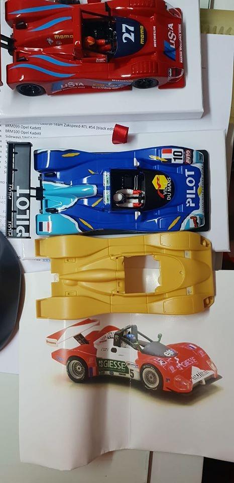

racer vs revo

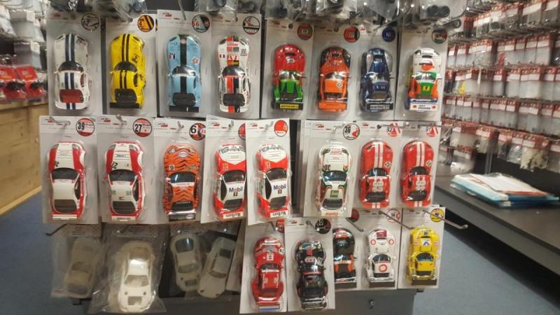

NOUVEAUnous avons en stock les BODYS REVOSLOT
sp-collectable.com
