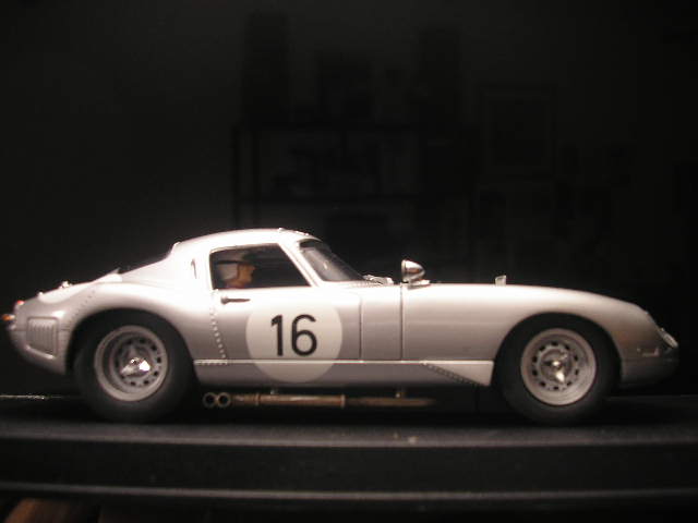

Kro elle est super comme cela ta Jaguar. Rabaissée elle est mieux. On passera plus facilement par dessus avec les bajas

Fred, je t'avais déjà posé la question, pourrais tu avoir la gentillesse de nous photographier l'intérieur et le chassis de ta Grand Sport ?
je voudrais vraiment savoir comment tu as fait pour la rabaisser autant....

Voilà déjà une photo du chassis vu de dessous car avec la nouvelle monte de pneus faut gagner quelques mm :
Puis l'intérieur de la carrosserie (faut ce qu'il faut ) :
Pour le reste, de mémoire, il faut jouer sur la longeur des puits de vis. Par contre il faut y aller tout doux, sinon ...

Woa, super travail de tous les deux.
Si je résume, on raccourcit les puits de vis en faisant gaffe, on vire tout ce qui dépasse sous le chassis (carter moteur et carter transmission) et on rabote la carro pour que ça passe.
.....on va s'y mettre !!
Par contre j'arrive pas à passer le guide suspendu Ninco, vous avez aussi élargi le puits ??
J'ai mis un guide suspendu Fly qui rentre bien, mais il me soulève beaucoup trop l'avant de la voiture, on dirait qu'elle décolle....avez vous aussi raboté le puits ?
