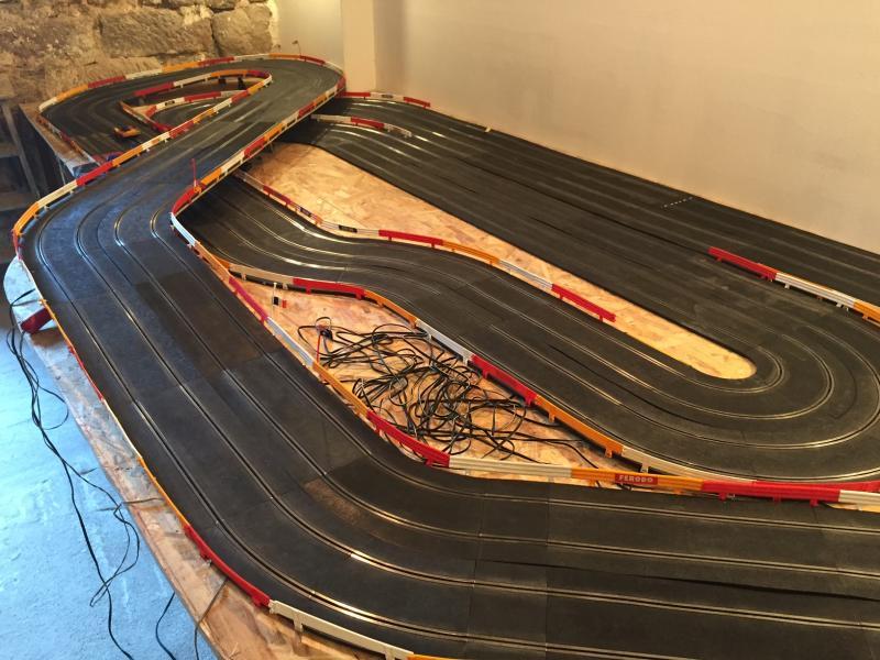

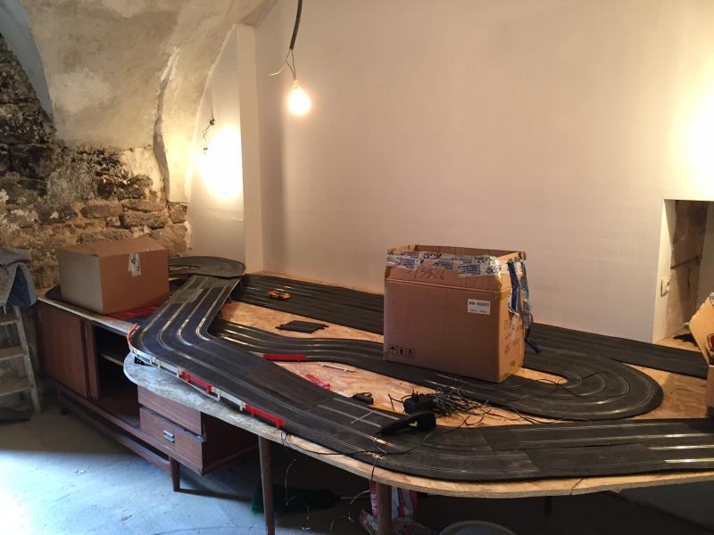

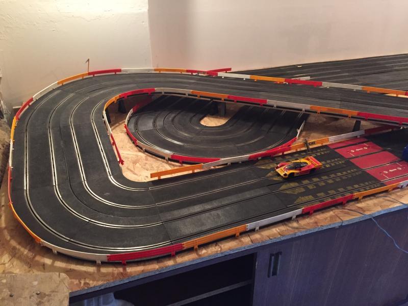

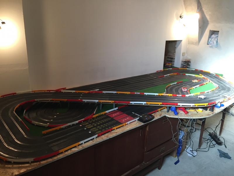

Et voilà ça roule.... enfin presque
J'ai monté mon circuit et put faire quelques tours en debuggant une voie...
verdict faut que je sorte l'épingle de sous le pont donc je vais raccourcir la ligne droite du fond...
Aller une ptite photo...

C'est que tu perds un peu en longueur, mais tu y gagnes en jouabilité et confort...
@+ et bon Slot

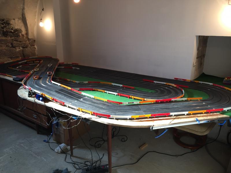

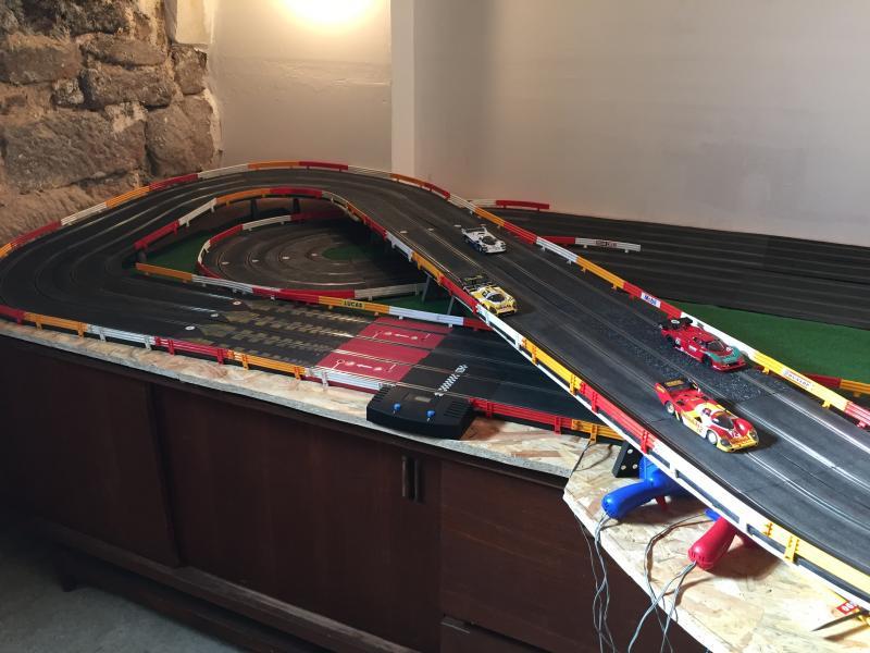

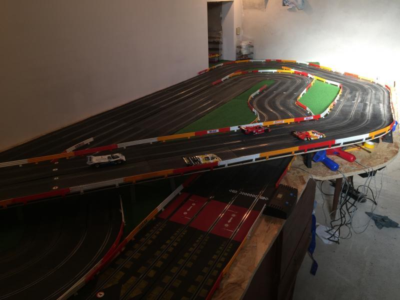

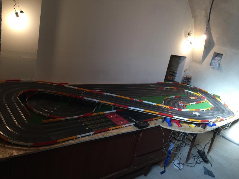

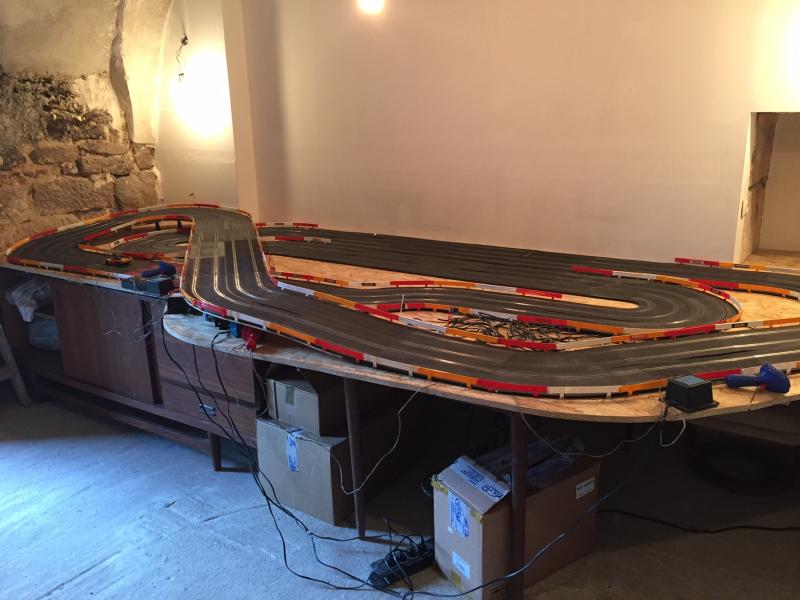

Salut à tous...
Ça avance, j'ai bien débuggé la piste ce we et on a pu se tirer une petite bourre à 4 avec des amis de passage qui ont bien apprécié... par contre les voitures un peu moins...
Il reste quelques rails dont le contact est foireux à remplacer mais ça commence à être pas mal...
Bon c'est encore un peu le merdier sur le plateau avec des fils de partout mais c'est jouable et c'est l’essentiel
La prochaine étape c'est le ménage...
J'ai un peu modifié l'épingle sous le pont pour gagner en visibilité c'est pas mal
ça perd un peu en fluidité et originalité avec les bouts droits mais la visibilité est bonne et je conserve la longueur de la ligne droite
J'ai mis 4 alim Scalex d'origine et 4 poignées scalex bien vintage...
Mais ça fonctionne bien...
le bémol c'est que c'est pas réglable... mais bon ça permet de bien s'amuser quand meme...
Longueur 16m
Meilleur tour avec une Groupe C Slot-it et chrono scalex 7.4 sec
Aller quelques photos

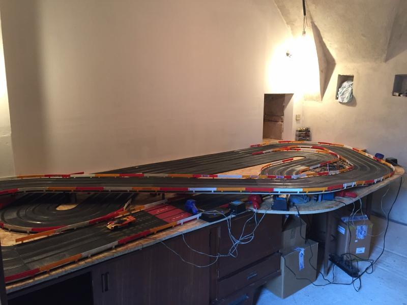

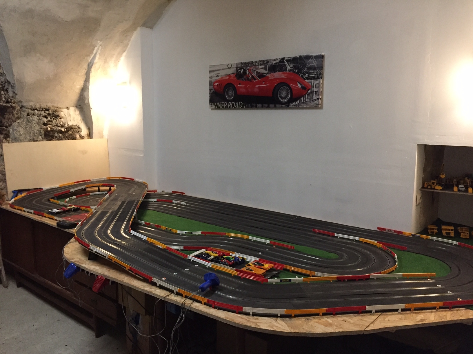

Ayé le circuit roule bien
plus de rails foireux ça passe partout au top...
J'ai même commencé le ménage et à semer la pelouse....
Place à quelques photos

un meilleur chrono en 7.4s pour 16m? c'est un circuit assez lent ou c'est moi?
titikine
Date du message : lundi 12 décembre 2016 à 17h30
C'est le pilote qui est une buse...
on doit pouvoir faire un peu mieux mais c'est assez lent effectivement à cause des 2 épingles (R1-R2) qui cassent vraiment la vitesse
La courbe à gauche au bout du pont ne passe pas très vite car il y a la rupture de pente dans la courbe ce qui fait délester un peu les autos
Je pense que je n'ai pas encore la piste bien en main je n'ai roulé que quelques sessions de quelques minutes
donc on en revient à la première remarque... c'est le pilote qui est une buse

Un peu de déco dans la pièce
Qui saura trouver le nom de l'auto en photo sur le tableau

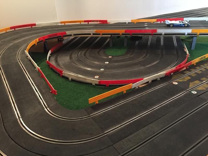

Les chronos commencent à tomber
7.1s sur la piste 2
6.7s sur la 1 mais avec l'aide des rails de sécurité dans certains virages ça passe beaucoup plus vite
du coup je commence à me poser la question des bordures sur les pistes extérieures
Message modifié le jeudi 30 mars 2017 à 10h31 par titikine
Date du message : jeudi 30 mars 2017 à 10h41
c'est impératif les bordures sur les voies extérieures mais aussi sur les voies intérieures avec des R1.
titikine
Date du message : jeudi 30 mars 2017 à 11h45
Oui tu as raison
Je voulais éviter justement en me disant que les 2 voies du milieu étaient suffisantes pour s'amuser et que les voies exter étaient là en dépannage au cas ou on serait plus nombreux
Dans la pratique c'est vrai vu qu je roule le plus souvent tout seul malheureusement
Mais c'est vrai qu'à l'usage c'est quand même sympa de pouvoir rouler sur les 4 pistes donc je suis en plein dilemme
pour les R1 la moquette suffit à donner un petit appui quand la roue tombe à l’intérieur du virage donc ça, ça va...

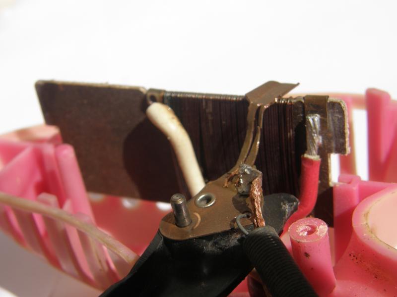

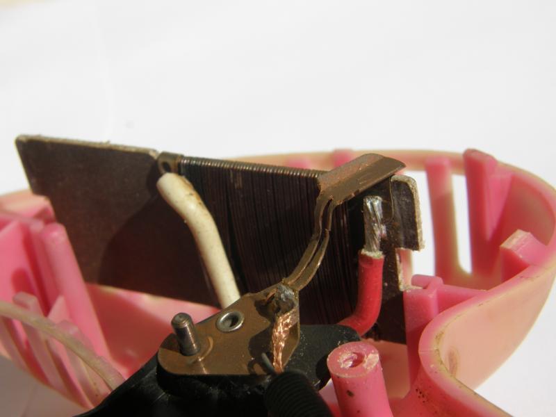

Rien de plus facile que d'ajouter le frein sur ces vieux accélérateurs Scalex pour pas un rond.
Une languette de laiton récupérée sur une pile 4.5v (ou autre) placée et collée sur la bakélite de la résistance sous le curseur en position relâchée.
Un fil soudé qui s'en va au commun des pistes et c'est fini...
