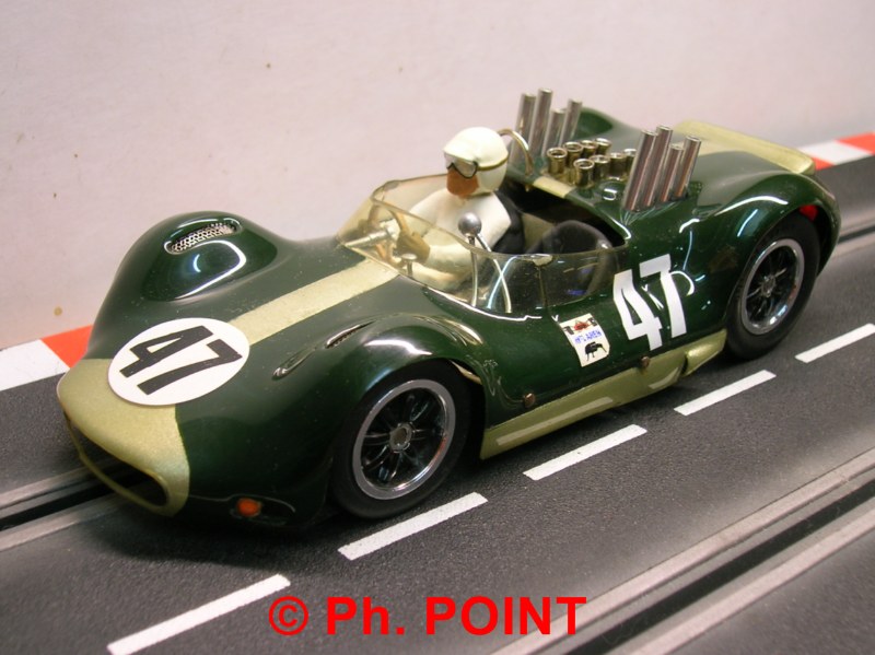

Ca va te paraitre simple, et ça l'est !!!
Perso je coupe la tige-support, je perce le rétro, et je remplace par un morceau de joint torique collé à la cyano.
Par contre, prendre le plus grand diamètre possible avec le tore le plus fin. On trouve aussi du joint torique au mètre dans certains magasins de pièces auto, c'est nettement plus pratique.
Après c'est incassable...
Dans certains cas ceci permet de faire des supports longs et même multiples...
