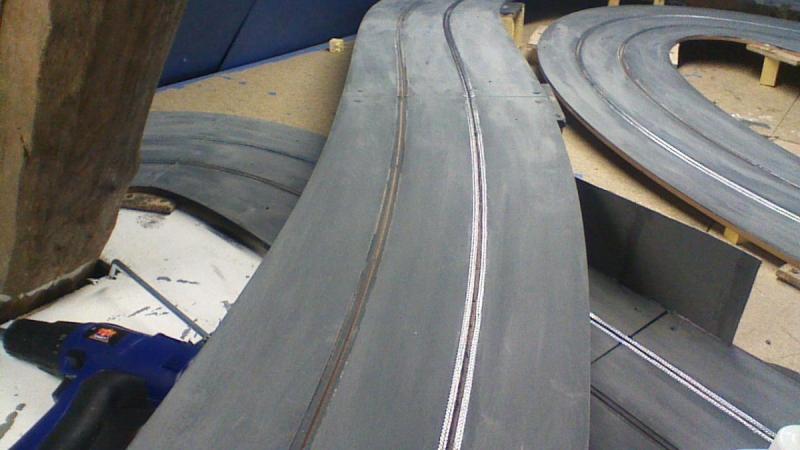

vroumm a écrit :
j'ai fais un essais avec de la colle sans clou ni vis une vrai cata !!ça attaque même la peinture !!demain ce sera néoprène gel !
Double-face 3M...

MERCI fastwagon ,je ne connaissais pas !pour le moment comme j'ai déjà la colle et pour ne pas faire trop de frais ,j'essais la néoprène et si ça ne le fait pas je commanderai le double face !
C'est très bien le double-face, beaucoup en utilise.
La néoprène est très bien aussi mais il faut l'utiliser comme pour les placages avec la technique dite "collage à froid" (évaporation des solvants). Tu encolles la piste puis la tresse. Tu laisses sécher jusqu'à ce que ça ne colle plus le dos de la main (dixit les menuisiers de métier).
Il ne reste plus qu'à la mettre en place et à la bonne place du premier coup car c'est indécollable ensuite.
Avantage de la néoprène c'est que s'il y a un décollage à un endroit avec le temps il suffit de chauffer avec un bon fer à souder puis d'appuyer avec un chiffon et le collage est de nouveau réaliser.
Même chose en cas d'erreur au moment de la pose il suffit de chauffer pour la repositionner.

un coté de voies presque a la moitié c'est très long mais ça colle !! encore une petite année et toute la tresse sera collée !!

merci ,encore beaucoup de taf pour la tester mais je prend mon temps pour éviter les erreurs commises sur mon ancienne piste !

Super trace Vroum!
J'ai bien ton enchaînement de virolos à droite, tout en devers et dénivelés

cool ! ça avance bien ! je suppose que ça fait du bien de rouler un poil !
il y a un drôle de bruit quand la voiture passe sur un raccord, ça dérange pas ??? dans la monté, devant ..
et le double face ça le fait alors ? pas trop chiant ,

Non du coup j'ai utilisé les tubes de Néoprène que j'avais sous la main et c'est nickel pour le collage .
Pour le bruit , les slots sont crades ,il y a plein de boulettes de colle dedans une fois nettoyé ça devrait le faire!
Question roulage , c'est tellement différent du plastique que je n'ai plus qu'une seule envie c'est d'essayer toutes mes voitures!

Ha oui la ou tu dis sur la montée c'est 2 rails ou la tresse n'est pas en continuité pour pouvoir démonter pour y installer la détection et il doit y avoir un surplus de tresse qui empêche de bien serrer les slots entre eux ,a revoir a la fin .
