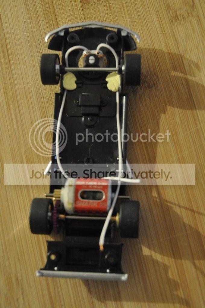

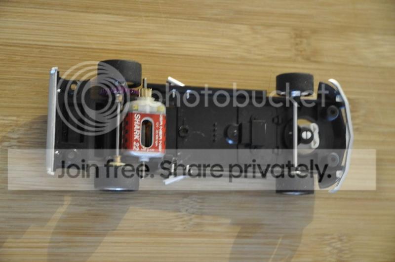

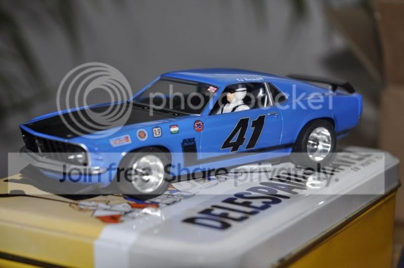

Ma modeste première contribution pour la modification d'une Scalextric Mustang 1970 :

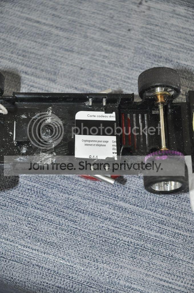

Au déballage du colis on s'est aperçu avec mon fils qu'un truc clochait... Châssis fendu au niveau de la vis de fixation dans la boite...
Donc après une courte délibération, décision de modifications, recherches de faisabilité, des pièces détachées...

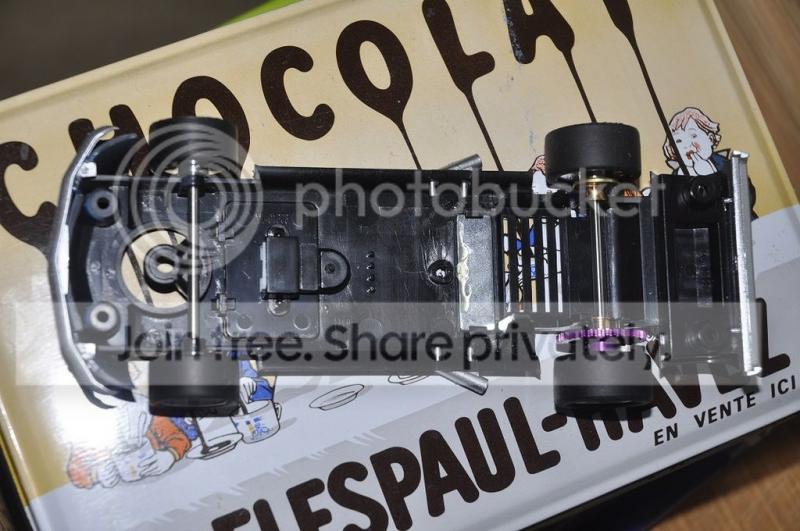

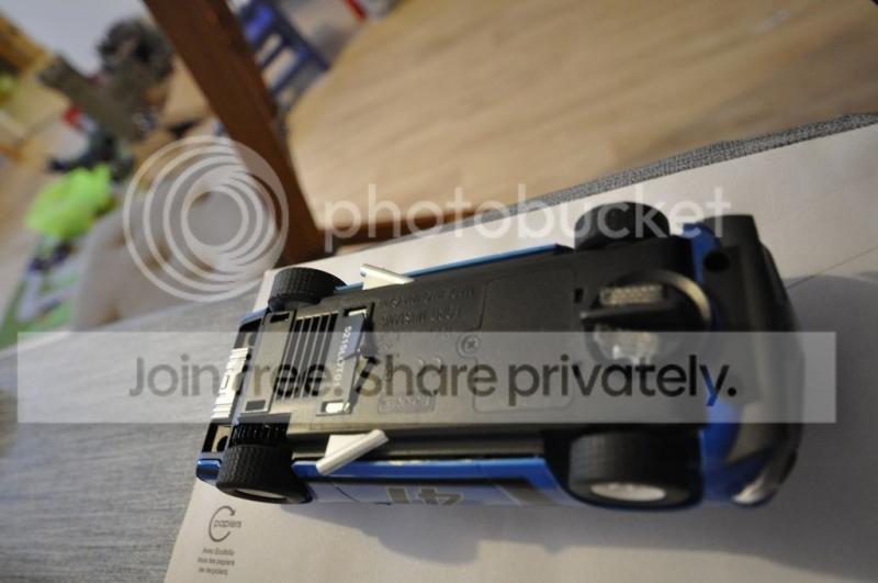

Pour l’AV :
Un peu de Dremel sur le châssis pour pouvoir rentrer les jantes sous les ailes et éviter que ça frotte
Axe PA01 creux en 54mm
Jantes en 15.8x8.2 moyeu court 15808215A (car le 17.3mm ne passe pas)
Pneus PT1159C1 en 17.2x9.5.
Pour l’AR :
Kit Slot.it KK15
paliers PA02
couronne Z36
jantes en 17.3x8.2 moyeu court W17308215A
pneus PT28 en 20x10
Moteur NSR Shark22
Pignon PS11
Guide NSR 4841
câblage et tresse NSR.
Un peu de graisse lithium sur les parties mobiles
Suppression de l’aimant et ajout d’un peu de lest
Et roule ma poule…
(désolé pour les photos floues, et la voiture n'est pas super aboutie mais c'est une petite bombe et elle accroche bien le scalex sport du fils !)
Promis la prochaine aura des enjoliveurs de roues
un morceau que tu vas utiliser comme renfort à coller à l'intérieur du châssis
