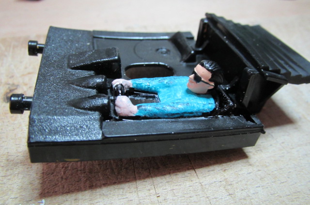

Bon, pour me changer les idées de ma Tyrrell et laisser bien durcir le mastic, je m'amuse à "revamper" un peu une Lamborghini Miura Scalextric (C17) de 1969.
Au départ, je pensais ne garder que la carrosserie et la poser sur un châssis performant genre Slot-It HRS2, mais finalement, elle a de beaux restes, la mémé, et le Johnson d'origine avionne pas mal. J'ai donc opté pour une resto "low-cost": quatre belles roues, une belle barbouille, et hop!
La transformation en images...

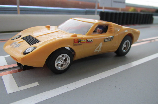

La base de départ...

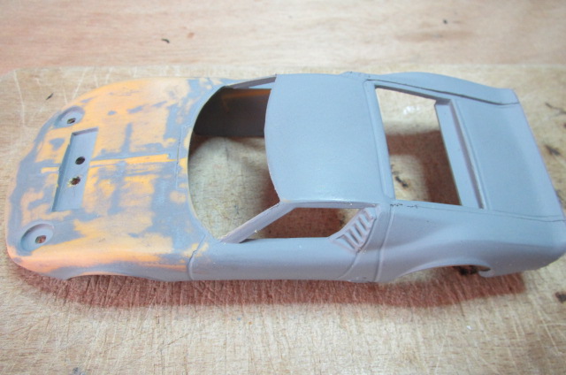

Pas mal de boulot pour atténuer les marques d'injection, d'autant plus que j'ai supprimé les affreux rétros moulés sur le capot...

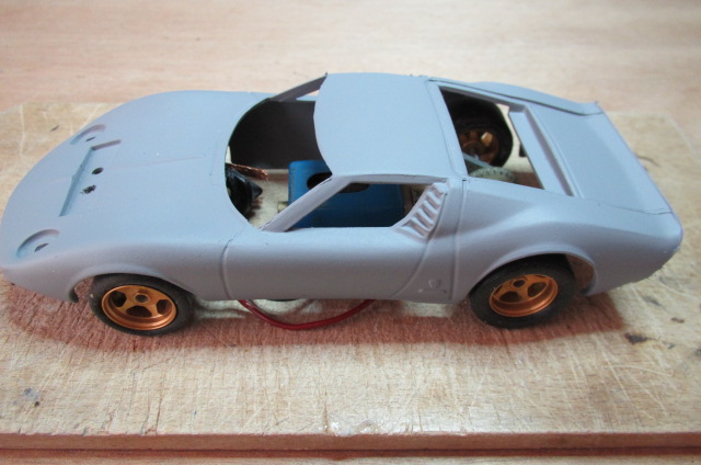

Travail des défauts à l'apprêt gris et essai des jantes. Faute de pouvoir trouver les jantes d'époque, ces 5 branches CB Design dorées sont suffisamment "italiennes" à mon goût...
Apprêt blanc poncé au 2000 et à l'eau...

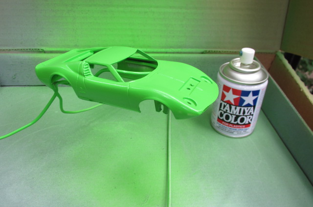

Et peinture vert pomme très "seventies"...
À suivre très bientôt...

Le but, ressembler à ça...

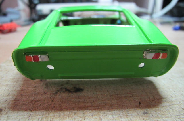

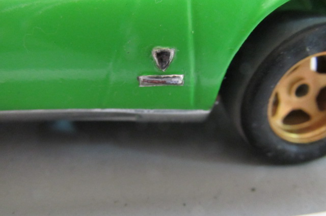

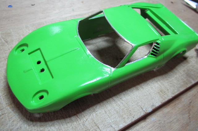

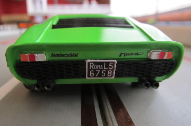

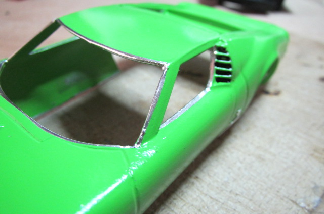

Petite avancée des travaux...
Les photos mettent en évidence de petits défauts que je n'avais pas remarqués à l’œil nu... J'y retourne...
domibartho
Date du message : mercredi 22 mai 2013 à 13h19
pas mal dur les feux ar , tu travail avec loupe !!! sinon c est un belle auto pour l avoir en auto art elle me botte bien
fastwagon
Date du message : mercredi 22 mai 2013 à 14h53
Non, non, à main levée sans loupe... Très dur pour mes vieux yeux... J'ai une lampe avec loupe, mais je n'arrive pas à m'y habituer et c'est pire... Un petit bout de bare metal foil chrome et trois petites touches de peinture, et voilà...

Les axes Scalex de cette génération, c'est quel diamètre ? ..enfin, si tu conserves les axes d'origine....
fastwagon
Date du message : jeudi 23 mai 2013 à 21h21
Et bien justement, j'ai découvert avec étonnement que les axes de cette époque étaient en 3/32 po (2,38 mm). On peut donc monter beaucoup de jantes récentes. Ça m'a permis de garder l'axe arrière avec toute la transmission; j'aurais voulu également garder l'axe avant, mais il était un peu court pour la voie que je voulais lui donner, donc je l'ai changé pour un Slot-It. J'ai monté 4 jantes CB Design.

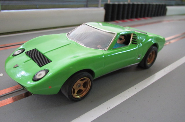

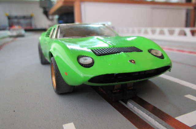

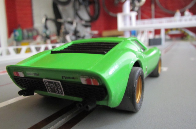

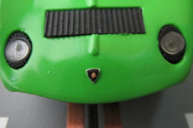

Voilà, voilà, je la considère comme terminée...
Et en plus, elle roule super-bien!
