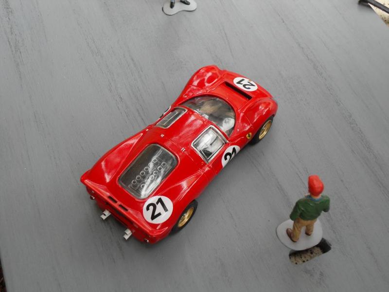

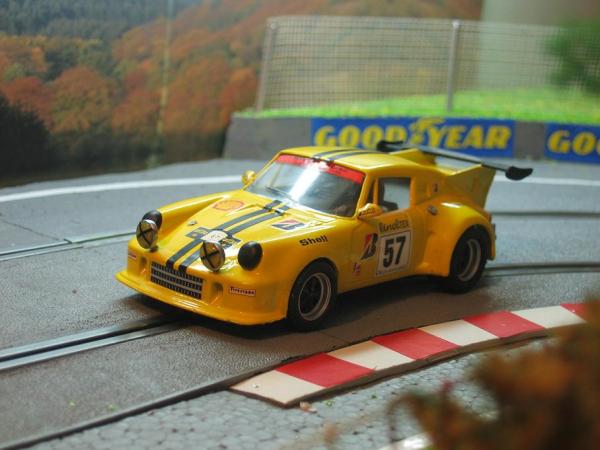

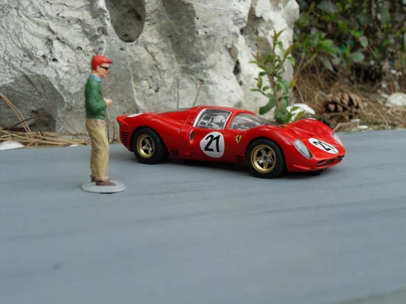

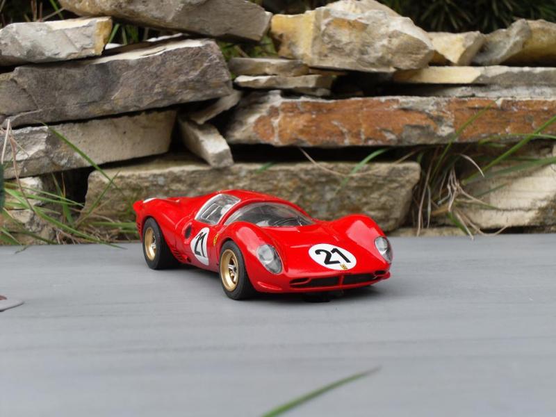

si on peut !! en modifiant le chassis d'origine il faut approfondir les encoches plastiques support moteur d'origine idem pour le support guide avant . .
2 ex réalisés à l'époque sur 2 vieilles scalex
la P4 avait été refaite entierement y compris de vraie bulles de phares
Le maître a parlé... joli résultat, en effet

superbe cette p4 ,cela me donne des idees cetait ma premiere voiture de slot quand j avais 6 ou 7 ans , c est quoi comme jantes , je pense gachette que je vais encore te copié

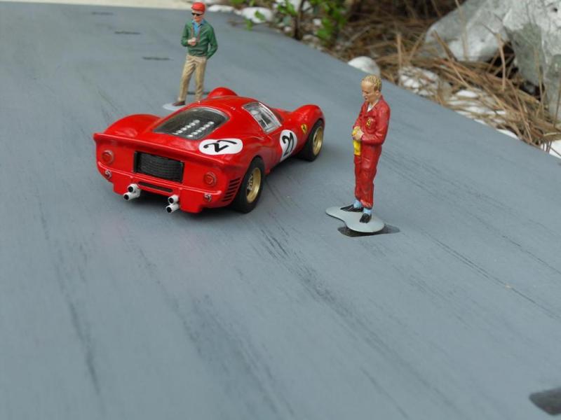

jantes de 512 s FLY + papillon fly de lola ...
tu peux copier mais y'a beaucoup de préparation sur la caisse pour éliminer les raccords de moulage
2 petites photos de plus si ça peut aider
les feux arrières moulés dans la masse ont été remplacés , les échappements en tube alu et le faux pneu de secours arriére par un vrai pneu Fly
