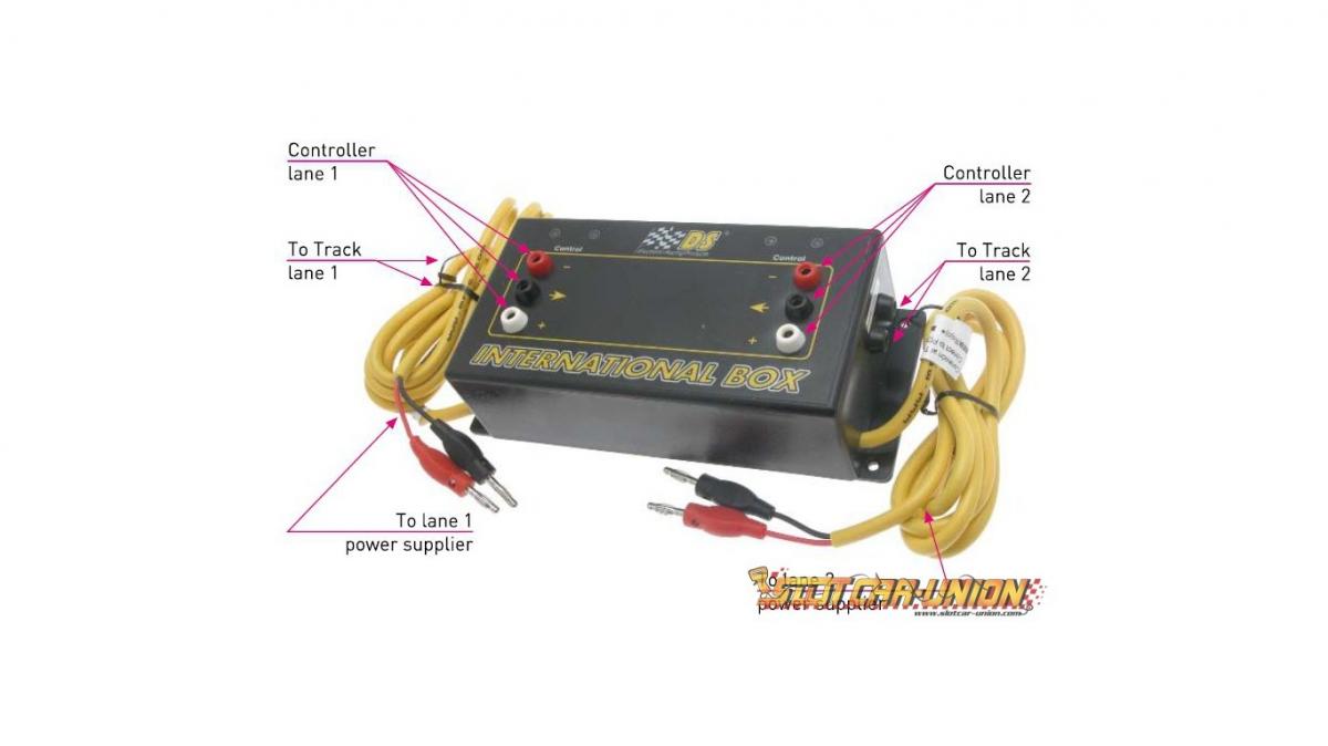

Ensuite tu soude quatre conducteurs sous ta piste, sans oublier de sectionner les anciennes connections qui relies les prises des poignées à la piste. si tu ne le fais pas, tu auras des court-circuit. Ensuite tu soude le tout en place, dans l'idéal, tu raccorde ta piste avec des connecteur de piste DS. A défaut tu peux utiliser des prises bananes.

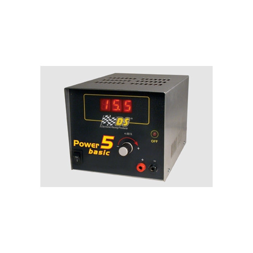

Le boitier DS ci-dessus, simplifie bien les choses, il te suffit de relier les de conducteurs de chaque voies de ta piste aux entrées de chaque coté de ton boitier, puis de relier le boitier à l'alim.

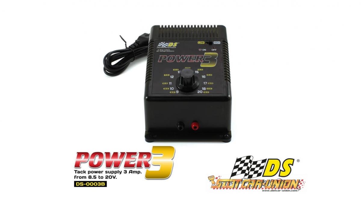

Si le père Noël est bien luné cette année, tu peux aussi lui demander l'alim DS qui fonctionne très bien et sur laquelle se branche directement le boitier ci dessus.
L'alim 3A qui coûte 109€
L'alim 5A qui coûte 193€
L'idéal dans to cas serait deux alim 3A.

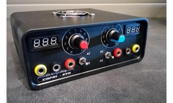

Ou moins cher que ds du tout en un 90,50€ alim variable courant pulsé 5A inverseur de sens et branchement poignée pour deux piste chez http://www.slotrain.kingeshop.com/ et en plus plan de branchement sur le site et divers accessoire exemple prise interface pour comptage par coupure pour liaison pc ou ds300 a un prix dérisoire et fabriqué réalisé en France par slotrain qui fait partie des divers membre de France slot forum

Donc je vais partie sur le connecteur DS proposé par Alain et sur l'alim de FreineTropTot (pas de jaloux )

Pour l'alim pas besoin elle est intégrée dans le boîtier tu as le choix entre du3 ou du 5 ampères prend la 5 À la 3 pour les petit moteur cela vas mais quand tu tape dans les gros moteur ou les piste de plus de 20 m c'est un poil limite et pour la Dif de prix pas question de se priver pour le boîtier connecteur ds pareil les branchements poignée sont en façade de l'alim mais appelle slotrain il est sympa et il t'aiguillera pour le mieux par rapport à ton circuit
