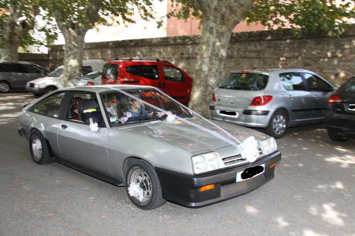

Regarde la voiture qui m'a amenée à l'église le jour de mon mariage.
Elle appartient à Manu (ex employé de SAG) qui vit maintenant dans le Devoluy.
Zot-K
Date du message : mercredi 10 novembre 2010 à 11h30
Superbe, Une CC en plus !

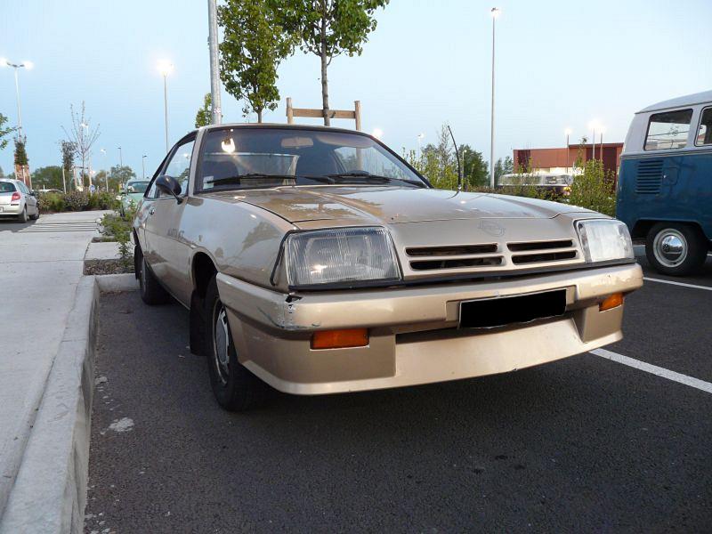

Voici ma Manta une GT avec un moteur .................................................1300 de 75 CV belle de loin mais loin d’être belle malheureusement
Mais pour l'instant j'ai la courroie de distribution cassé et personne n'ai capable de me dire si sur mon moteur les soupapes peuvent toucher les pistons ou pas

Vue l’envie que mes copains on mis a m’aider a réparer la Manta après 7 mois a attendre , je me suis pris par la mains et je l’ai fais moi même et elle remarche depuis 15 jours
J’ai trouver un tuto sur le net avec plein de photos et j’ai commandé un kit courroie de distribution et pompe eau et je l’ai démonter (il manquer une 30e de dents a la courroie, faut dire quelle avais +/- 9 ans la courroie) et remonté en +/- 4 h alors que je ne suis pas mécano (juste sur voiture de slot )
Donc que du bonheur de re rouler avec

on pourrai avoir des photo de cette manta réparer ?!
zen33
Date du message : jeudi 14 avril 2011 à 16h22
Zot K

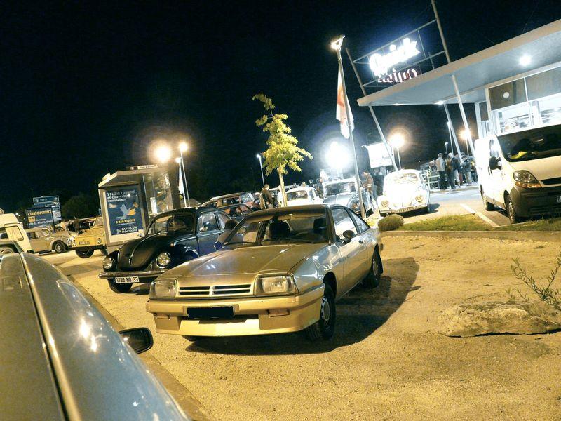

Voila belle de loin mais loin d'être belle
Photo prise par Bernard au Quick de Bordeaux / Bègles pour le Quick en Cox chaque 1er vendredi du mois
si il te faut des pieces pour la remettre en forme fait moi signe...
elle est pas si mal que ca, le joint de phare a recoller !
