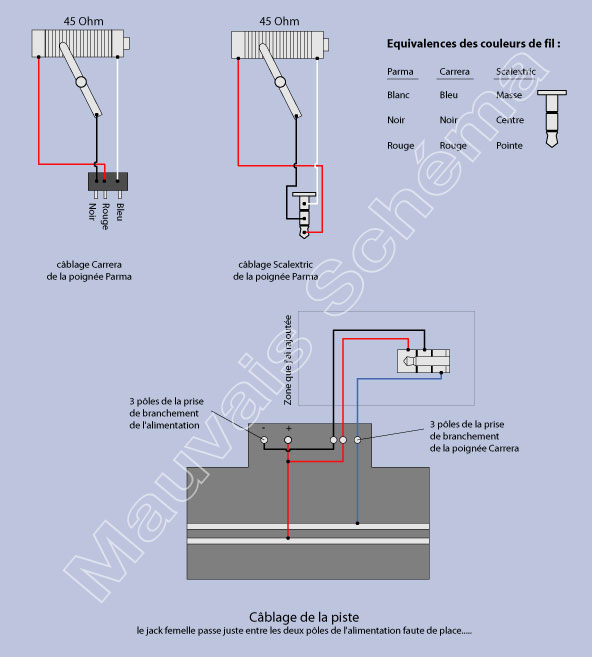

alors voilà, j'ai un petit soucis avec mes deux transfo Carrera Evolution (14.8V 0.35 A)
j'ai acheté ces deux transfos entre décembre et janvier pour alimenter mon circuit Carrera en 2 voies (1 transfo) ou 4 voies (2 transfos). Les deux ont déjà été utilisés sans soucis plusieurs fois, jusqu'à ce soir...
pour tester mon portique de détection, je me suis monté un mini circuit et branché un transfo. deux secondes de fonctionnement correct et boum, plus rien, plus de jus.
je change le transfo et le même sénar se reproduit...
auriez-vous une idée sur la question?
merci d'avance
nota :
- puissane via deux poignées Parma Eco 45ohm avec 1.5m de fil de fine section raccordé via du jack stereo à la powerbase Carrera (modif perso pour que des potes sur scalex puissent amener leurs poignées). A priori, le câblage est bon.
- les transfos sont stockés à la cave pas chauffée et un poil humide (mais comme toujours avec le reste de mon circuit)
tout a été testé au testeur et tout marche sur le principe.

Je pense que le portique n'interfère aucunement, c'est une détection par coupure, et les deux portions sont rejointes par des fils soudés sur des lames clipées sous le rail (montage façon Carrera).
Le phénomène est assez étrange et se reproduit ce soir...
En branchant les poignées Carrera via les prises d'origine Carrera, aucun soucis, les voitures roulent la tension relevée poignée à fond sur les rails est de 19.35 V (pour un transfo censé délivrer du 14.8V) et l'intensité 2.46A (pour un transfo censé délivrer du 0.35A).
En branchant les poignées Parma via mes jacks, j'ai d'abord les mêmes valeurs, puis, les maxima diminuent graduellement au fur et à mesure des aller et retours de gâchette, pour finir par être très faibles.
En rebranchant les poignées Carrera, les valeurs remontent graduellement au fur et à mesure des aller et retours de gâchette, pour finir par retrouver leur pleine puissance.
Les poignées Parma ont une bonne continuité sur chaque borne, et je ne pense pas m'être gauffré sur mon adaptation de jacks sur la powerbase.

bientôt la suite, je te dessine le câblage... Message modifié le vendredi 29 février 2008 à 01h09 par racingniko Auteur Message Date du message : samedi 1 mars 2008 à 00h15
Edit : Attention, le schéma qui suit dans cette réponse est faux! c'était la base de mon problème. regardez le schéma tout en bas de la page, c'est le bon. j'ai laissé le faux pour comprendre l'évolution de la discussion.
le mauvais schéma de câblage donc :

bonsoir
donc deja position repos a gauche (sur ton dessin) tu as la borne rouge parma , sur la borne noir parma donc avec ton branchement sur ta base ca veut dire: borne plus transfo sur borne moins transfo et la ca doit pas lui plaire au transfo donc verifie deja ton cablage ou ton schema et puisque la poignée carrera marche je pense que c'est plutot le schema
ensuite apres avoir verifier sur ma base carrera (desole je suis pas fort pour importer le dessin que j'ai fait donc je te mets qq mots et je te contacterais par mp pour te donner mes coordonnées)
j'ai ceci : la borne carrera base - (relie sur masse alim) est relie sur borne bleue ou blanche de la poignee parma la borne carrera base + (relie sur plus alim) est relie sur le fiche rouge de la parma et sur le rail et la borne noire de la parma (gachette) va uniquement vers le rail ca fait bizarre mais j'ai ca

bon j'ai trouve comment mettre mon dessin
donc voici comment est branchée ma base carrera avec poignée parma
 et avec le texte
Donc alim +, branchée sur + de la base carrera, puis + base carrera branché sur un cote du rail et sur arret poignée position 3 fil rouge Alim -, branchée sur - base carrera, puis - base carrera sur prise poignée blanche ou bleue (max poignée) position 1 Noir poignée sur l’autre coté rail et sur gachette position 2 Donc gachette en position 3 , Vrail+=Alim + et Vrail- =Alim+ donc Vrail+ - Vrail- =0 donc arret Gachette position 2 ( milieu parma) Vrail+ =Valim et Vrail-= V2 (tension a la position deux) donc Vrail+ - Vrail- =Valim-V2 une certaine tension qui permet de faire rouler la voiture Gachette position 3 Vrail+ =Valim et Vrail-= 0 donc Vrail+ - Vrail- =Valim tension maxi
j’avoue que la première fois ça m’a paru bizarre mais ça fonctionne bien comme ceci
est ce que c'est clair  [url=http://www.i-services.net/membres/forum/messages.php?uid=78493&sid=37815&idsujet=1470265&page=0#bottom]Mon circuit[/url]

ce que j'ai fait, je l'ai fait à force de glaner des infos à droite et à gauche, et avec de la déduction, donc, c'est tout à fait possible que je me sois gauffré...
merci encore pour l'aide! Auteur Message Date du message : mardi 11 mars 2008 à 00h01
ça y est!!!
en confrontant mon schéma avec celui de Lolo, j'ai fini par trouver...
on a les mêmes schémas, mais j'avais fait une erreur d'affectation de broche côté prise carrera (moins et signal) qui par conséquent m'avait fait faire une permutation sur mon installation de jack!
juste deux fils à inverser et tout est rentré dans l'ordre!
Merci mille fois pour l'assistance, je n'aurais jamais pu trouver tout seul en ne regardnt que mon schéma!
je vais refaire le schéma histoire de ne pas laisser de couenneries en ligne... Message modifié le mardi 11 mars 2008 à 00h24 par racingniko Auteur Message Date du message : lundi 17 mars 2008 à 01h54
voilà le bon câblage pour cette modif :

racingniko a écrit : | voilà le bon câblage pour cette modif :
Racingniko
Désolé de te dire sa mais
Si le branchement de la poignée est bon, le branchement de la piste pas bon
sur la poignéé le frein fil rouge = moins piste le max fil blanc = le plus piste la gachette fil noir = le retour piste
Sur la piste le fil rouge est le moins et le fil bleu le plus
Regarde par rapport a t'est dessins
