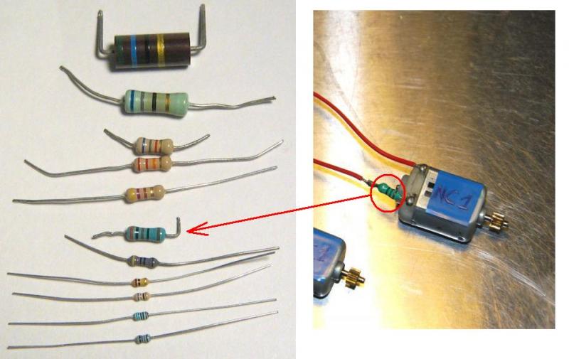

Pour le frein non c'est exactement l'inverse puisque tu ajoutes une résistance dans le circuit donc le frein est moins efficace.
résistance carbone:
Condensateur tantale :
Self (pas trouvé d'image plus petite

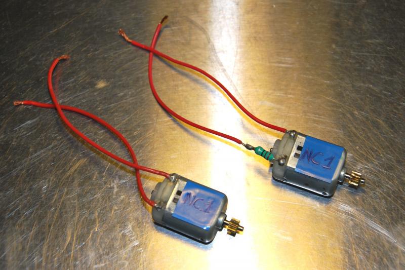

C'est quoi, le "truc vert" que Ninco met sur un des fils d'alim' de ses moteurs, sur cette photo ?
Message modifié le mercredi 18 décembre 2013 à 14h32 par Viraufrin

Viraufrin a écrit :Allez, histoire de profiter des connaissances électriques de PP+
Plein de formes et couleurs différentes :
et une dernière très bizarre
Date du message : mercredi 18 décembre 2013 à 16h29
pepe_plus a écrit :...
et une dernière très bizarre![]()
Oh, un très beau vestige de "parmatus resistus anticus" !

Oui mais alors la photo de viraufrin justement la resistance du nc1 de ninco c est quoi plus concretement ?
Pour moi,la musique restera toujours l'ouverture de l'esprit et jamais l'inverse
Messages : 8.334
Nombres de voitures : Gard
Date du message : mercredi 18 décembre 2013 à 22h58
gatsso a écrit :Oui mais alors la photo de viraufrin justement la resistance du nc1 de ninco c est quoi plus concretement ?
Je pensais que c'était clair pourtant
Date du message : mercredi 18 décembre 2013 à 23h01
pepe_plus a écrit :gatsso a écrit : Oui mais alors la photo de viraufrin justement la resistance du nc1 de ninco c est quoi plus concretement ?
En fait je crois que la question de gatsso (et c'est la mienne aussi, du coup) est :
quel est l'apport technique de cette résistance sur le comportement du moteur
P.S. Ma compréhension (plus que basique
) des phénomènes électriques me fait penser
qu'à voltage équivalent en entrée (courant venant de la piste) le moteur va tourner moins vite
du fait d'une intensité moindre en compensation d'une résistance accrue
selon la règle de base : U = R * I...
J'ai bon ?
Message modifié le mercredi 18 décembre 2013 à 23h07 par Viraufrin
Messages : 8.334
Date du message : mercredi 18 décembre 2013 à 23h09
Viraufrin a écrit :En fait je crois que la question de gatsso (et c'est la mienne aussi, du coup) est :
La résistance est en série exactement comme celle des accélérateurs. C'est donc comme si tu n'appuyais pas à fond.
Et justement comme elle est en série en permanence et non pas sur le câble d’alimentation elle diminue aussi le frein...comme une résistance variable que l'on place...en série sur le câble de frein...
But recherché par le constructeur sans doute diminuer la puissance...et le frein...
Pour quelle raison, alors là...that is the question !!!

gatsso a écrit :et donc?? on ne sait sait pas ????
On ne sait pas pourquoi elle est là mais on sait ce qu'elle produit.
Donc tu vires...

Date du message : jeudi 19 décembre 2013 à 08h43
Citation :But recherché par le constructeur sans doute diminuer la puissance...et le frein...
Je pense tout simplement pour adoucir légèrement les réactions du moteur. Le moteur est sans doute un peu moins brutal.
Ne pas oublier qu'à la base ce sont des jouets pour enfants.
