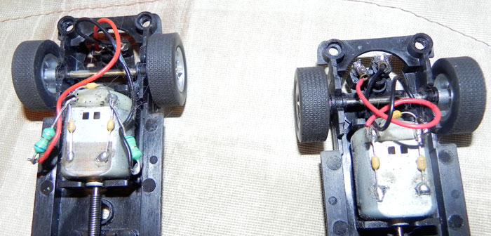

en ouvrant mes 2 jaguar type revell , surprise, un des deux modèles a des résistance en plus (vertes). quel utilité ? puis-je enlever celles en trop et refaire les soudures ? à noter que celle qui à moins de résistances est plus nerveuse et rapide.
merci d'avance.

je pense que tu peux les retirer sans aucun risque pour ton moteur.

Inductance et condensateur pour éviter les parasites.
A moins de regarder une vieille TV cathodique en jouant cela ne sert a rien!
