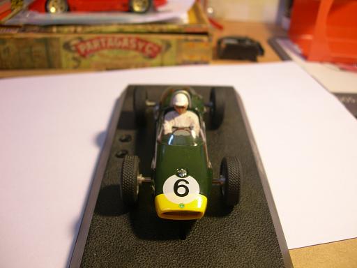

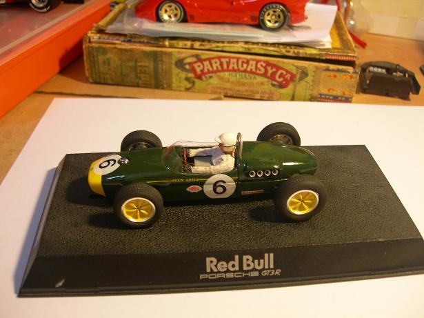

J'aime bien les châssis à plier de chez PP. Excellents. Le seul défaut de ces résines est l'accastillage en zamac pas fin qu'il faut retravailler au dremel. En résine, ça aurait été plus simple.
J'ai une Lotus18 PP et j'ai quand même changé des trucs : jantes Cartrix, bouchon de réservoir en plastique, tromptettes d'admission grille en photodécoupe en lieu et place de la bouse en zamac fournie dans le kit. ....en résumé, j'ai tout changé!
Par contre, ça roule super bien!

Disons que pour tirer le meilleur parti d'un kit P.Pitlane , il faut être un peu bricoleur mais bon , l'originalité est là et la petite Lotus de Drix le prouve .
