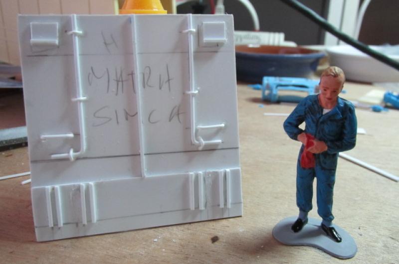

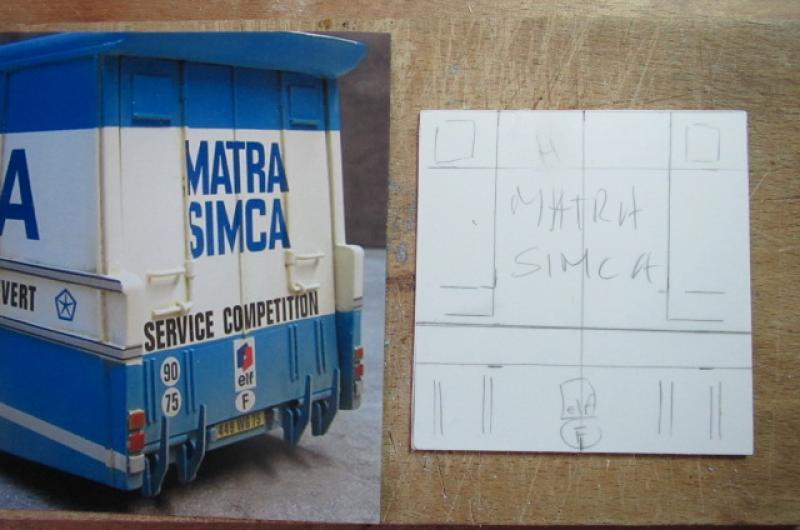

Heu, l’écriture "Matra Simca" de ton ébauche n'est pas la bonne...
Plus sérieusement, un travail de titan qui me laisse sans voix. Ça laisse rêveur.

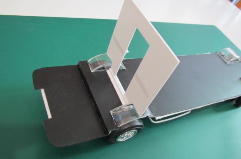

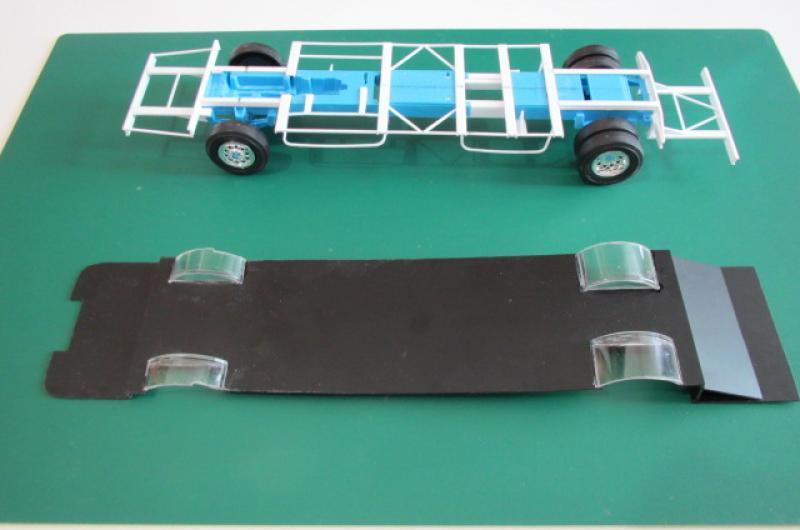

Bon, maintenant que le zouf de chez Plastruct m'a enfin envoyé mes feuilles de styrène (avec un mois de retard!), je peux reprendre la construction...
Voici la plateforme qui viendra se poser sur le châssis et qui sera ensuite recouverte de «diamond plate», imitation de métal antidérapant...
Et puis l'ébauche de cloison entre la cabine et la partie fourgon :
Les passages de roues sont découpés dans des flacons de médicaments.
Message modifié le samedi 24 mai 2014 à 16h11 par fastwagon
