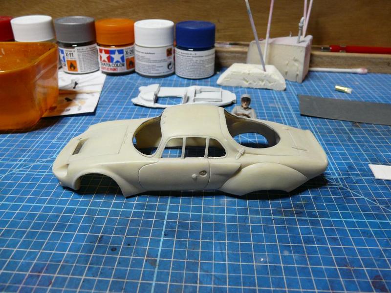

En fait j'ai utilisé des bombes parce que mon copain me les a fournit, et bêtement je m'en suis servit, et bien c'était la dernière fois, donc, ce matin j'ai
décapé la caisse à l'acétone par petites touches, en rinçant régulièrement, ensuite papier de verre à l'eau 1500, et hop le tour est joué.
J'en ai profité pour regraver certains joints de pare brise et de porte que je ne trouvais pas assez prononcés.

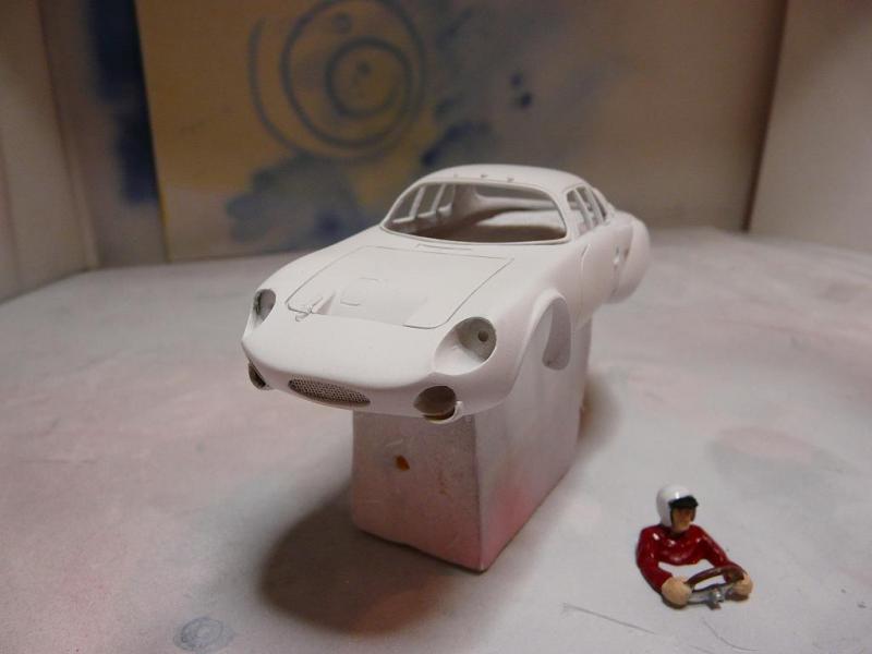

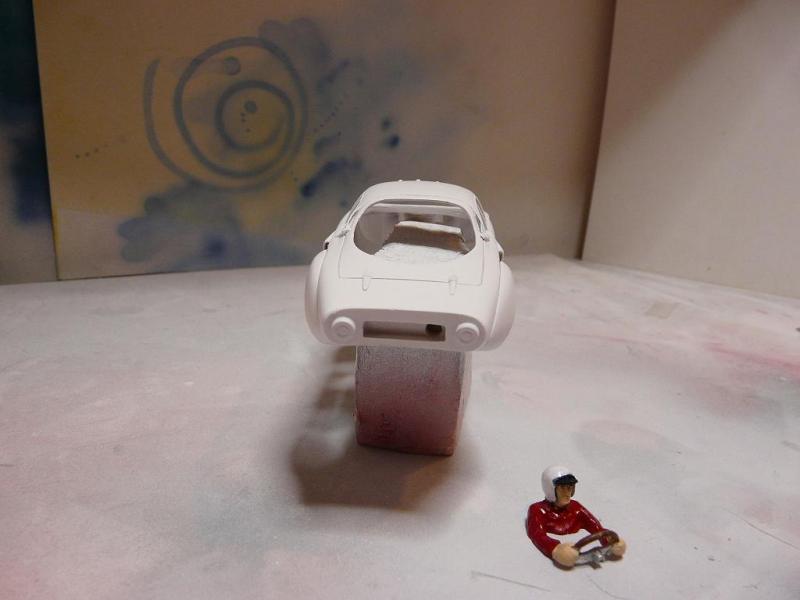

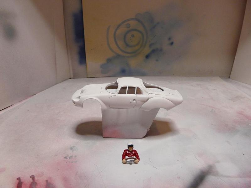

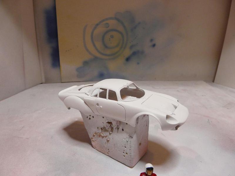

Bien après avoir décapé la caisse, j'ai passé un coup d'apprêt que j'ai légèrement reponcé, et aujourd'hui, j'ai passé un coup de blanc, voici les photos de l'avancée.
Je pensais repassé une autre couche, mais finalement je me tate, je la trouve déjà pas mal, qu'en pensez vous?

YODA76 a écrit :si tu remets une couche j'ai peur pour la grille de devantBien après avoir décapé la caisse, j'ai passé un coup d'apprêt que j'ai légèrement reponcé, et aujourd'hui, j'ai passé un coup de blanc, voici les photos de l'avancée.

Pas faux, j'vais donc y réfléchir.

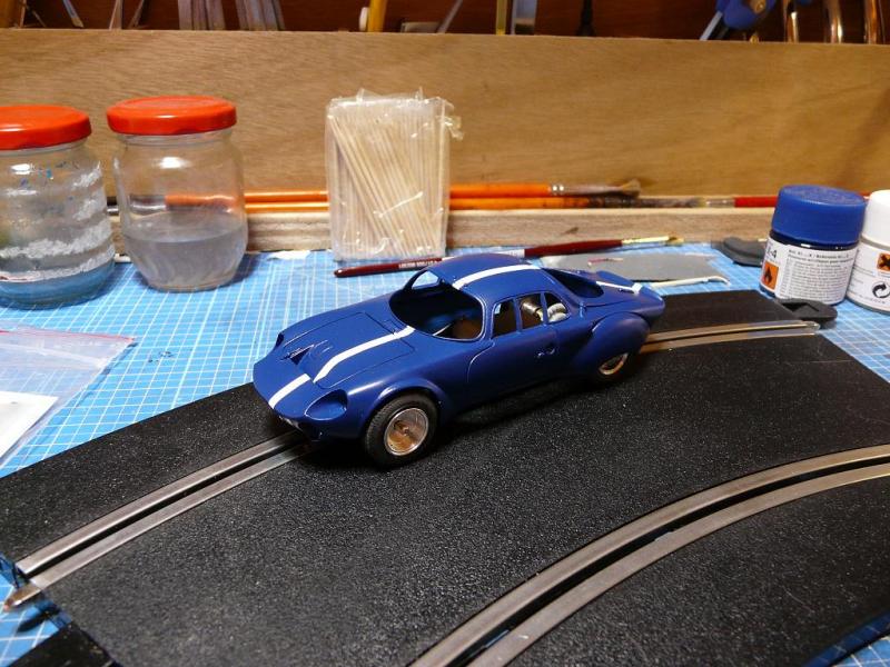

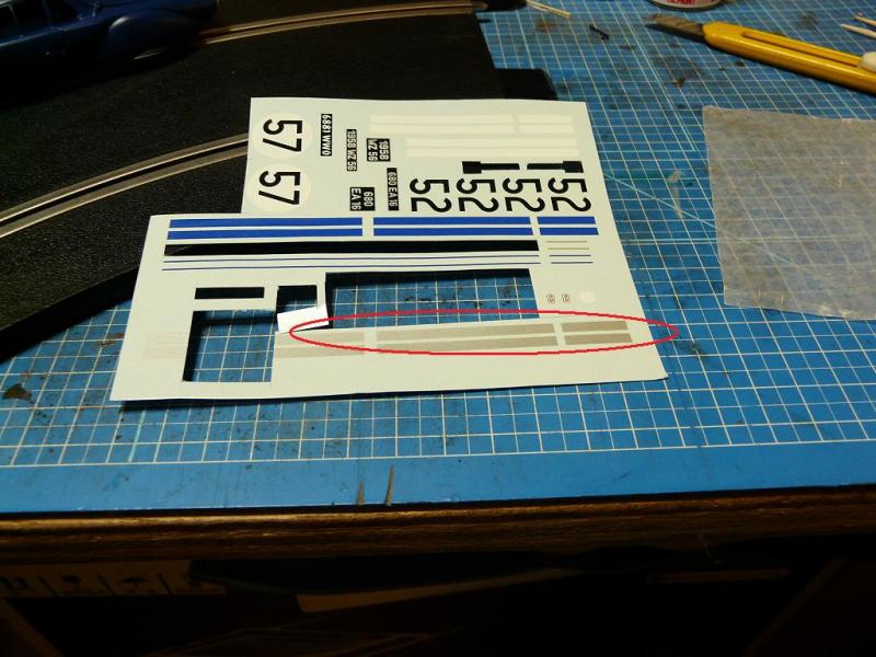

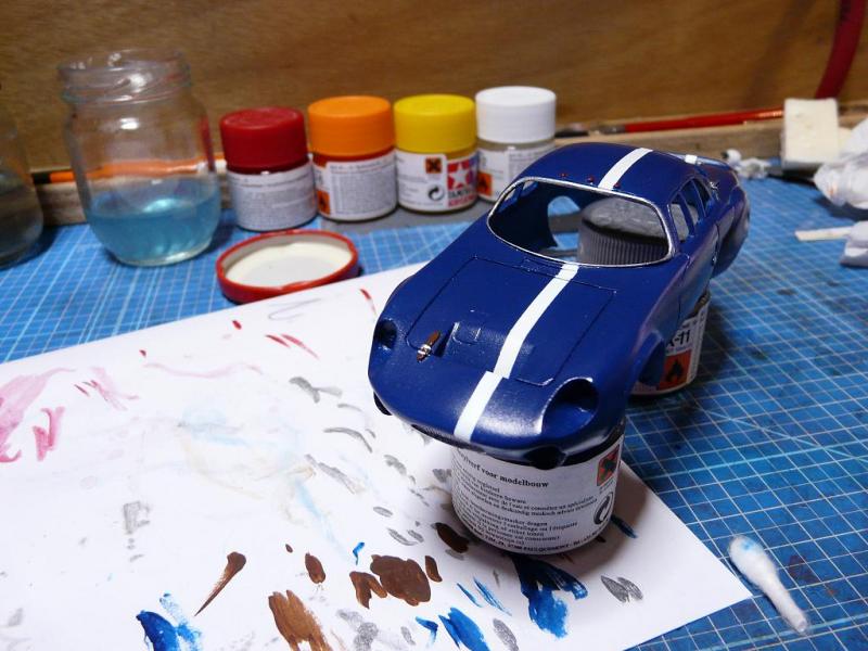

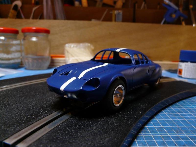

Finalement, j'ai écouté les conseils, et j'ai passé le bleu qui m'avait été demandé, j'ai aussi fait une petite bande blanche, comme demandé aussi.
Je ne suis pas très content, pas de la peinture mais du rendu, je trouve que le bleu foncé ne lui va pas trop, mais ce n'est que mon avis.
J'aurai une petite question a vous soumettre, la bande blanche fait un peu tristounette toute seule, j'avais envie de lui ajouté une autre bande de petite taille et d'une autre couleur, par contre cette fois ci je la poserai en décalque car il m'en reste de la "Panhard", qu'en pensez vous?

perso je la trouve joilie . je suis ok avec toi pour une bande +fine mais blanche aussi
ta grille de devant ne se voit plus tu va lui mettre du chrome ![]()

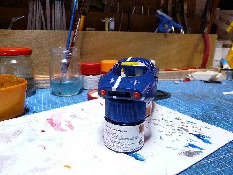

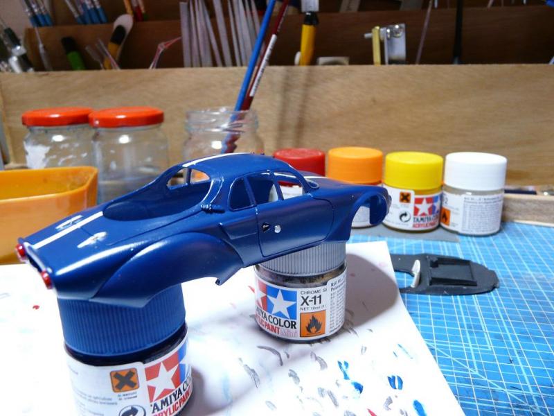

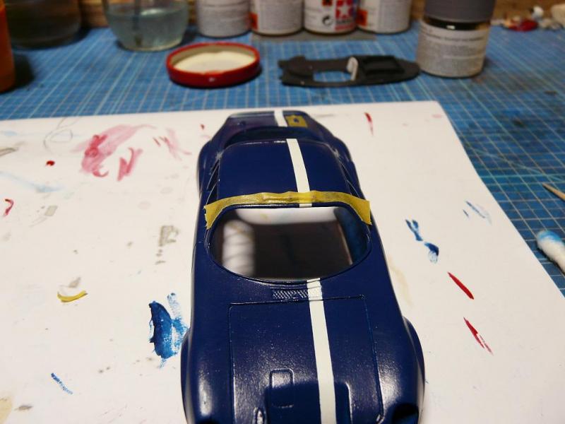

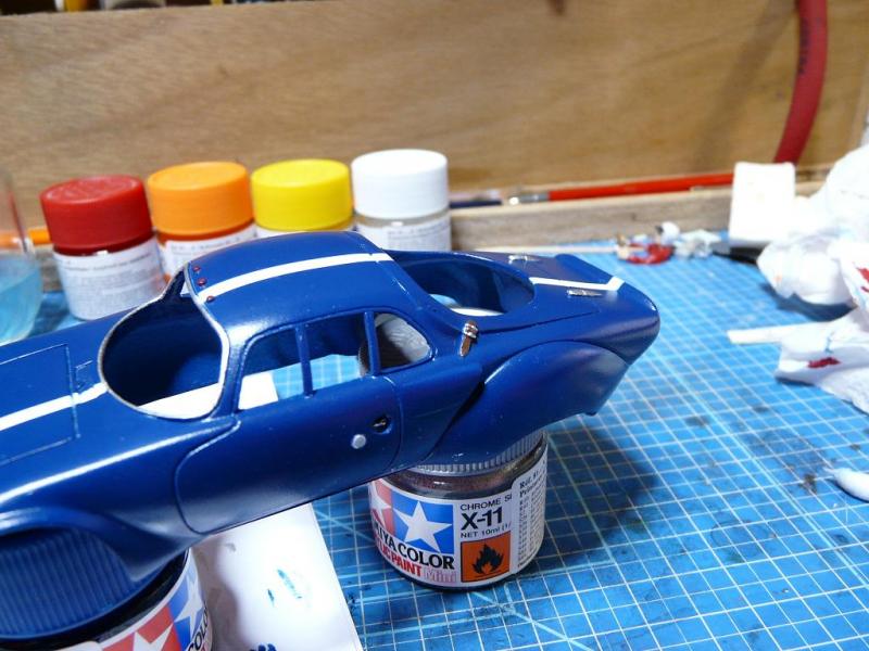

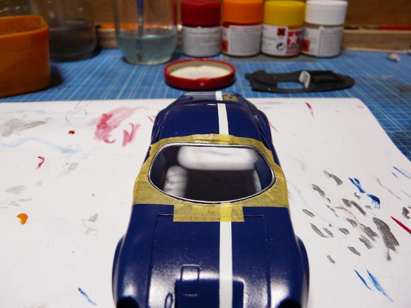

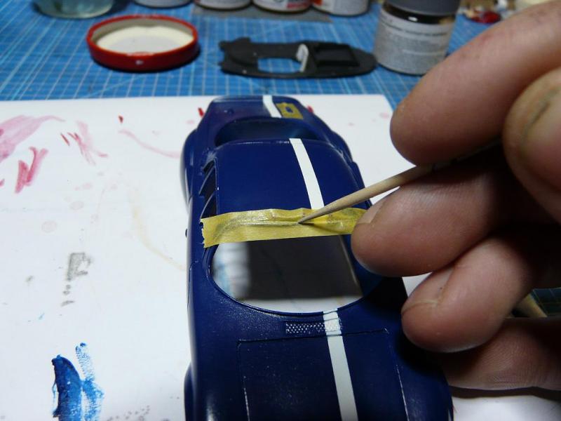

Aller, quelques nouvelles de l'avancée des travaux, ce matin j'ai commencé les finitions, c'est à dire les phares, l'entourage du pare brise, les lanières de cuir, enfin les photos seront plus parlantes.
Pour les photos de l'entourage du pare brise, je vais vous montrer ma méthode, je l'avais promis à quelqu'un, donc, je tiens ma parole.
Par contre je n'ai pas de peinture effet chrome, j'ai utilisé du X11 de tamiya.

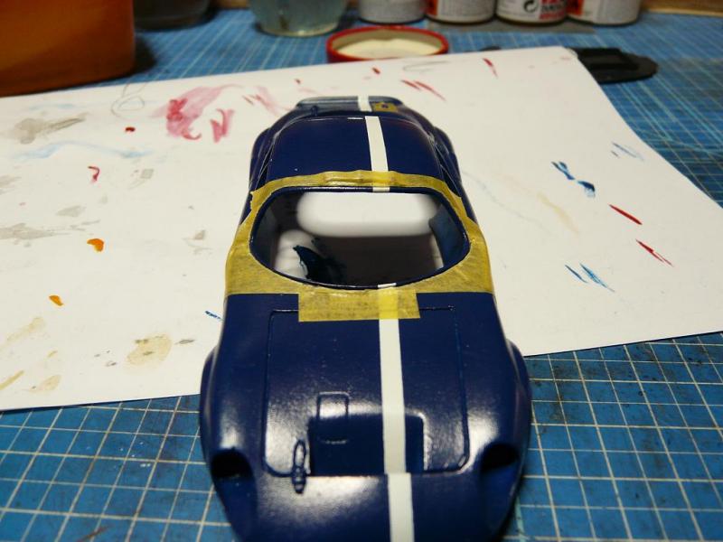

Tout d'abord, masquage de l'entourage, et ensuite je force avec un cure dent dans la saignée du joint.
Ensuite même opération mais avec un cutter, et après, on retire la partie intérieure.
Maintenant, reste plus qu'à faire le tour.

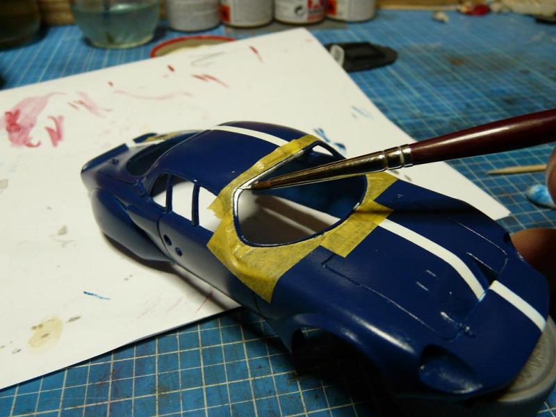

Ensuite avec le plat d'un pinceau très peu chargé en peinture on commence à faire le tour du pare brise, je passe plusieurs couches.
Çà y est, avant démasquage.

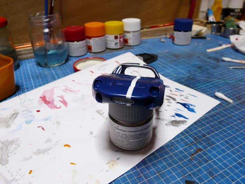

J'en ai profité à faire la grille avant et quelques autres détails en métalisé.
Voilà, reste plus qu'a poser les décalques.

bravo très joli travail toi au moins tu n'as pas 2 mains gauches ![]()

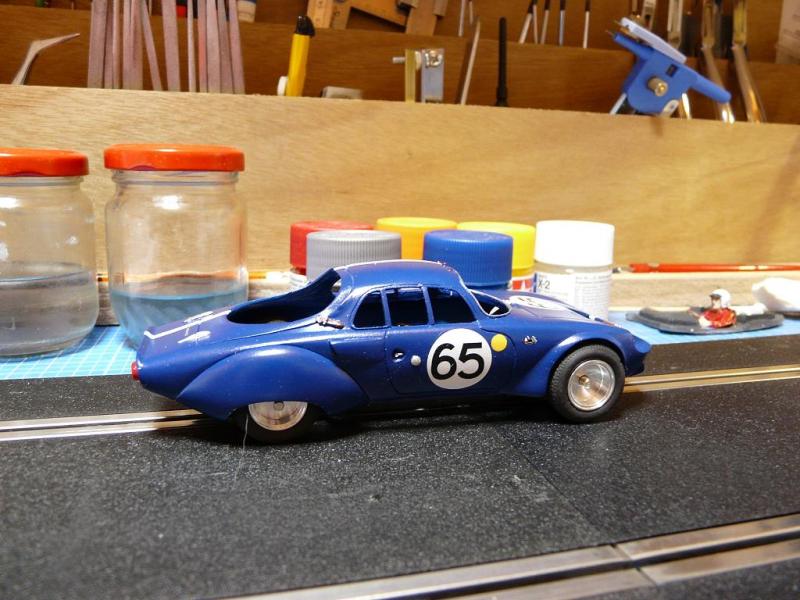

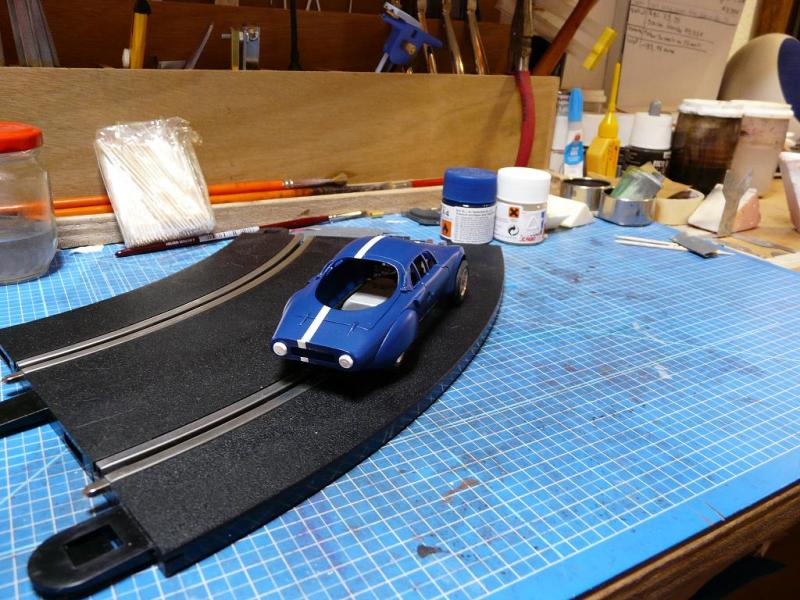

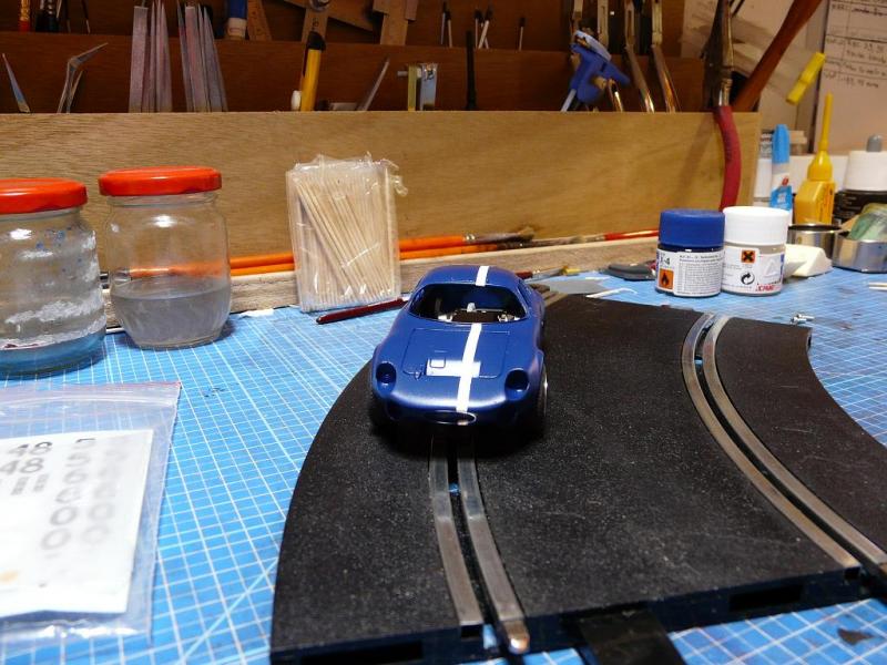

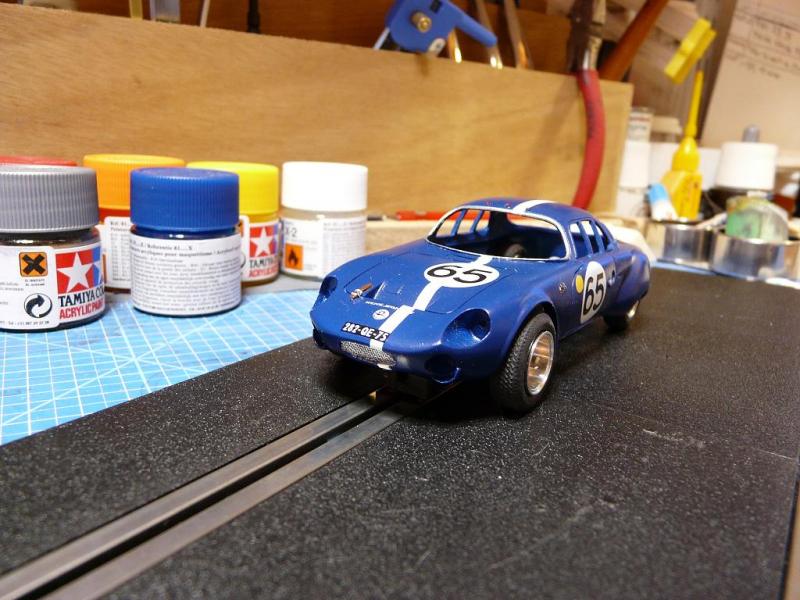

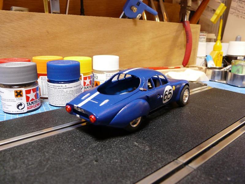

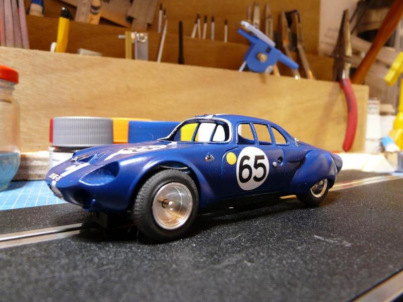

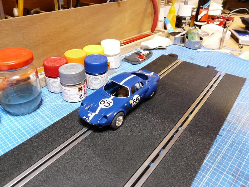

Après la peinture, les décalques, la journée d'hier a été très productive.
Maintenant reste plus qu'a attendre que tout soit bien sec, et je passe le vernis, étape que j'appréhende, car le vernis n'est pas ma spécialité.

Quel boulot !! Superbe !
Alors ce vernis ?

YODA76 a écrit :Après la peinture, les décalques, la journée d'hier a été très productive.
ne penses tu pas que les vitres latérales suporteraient un jon chromé
je crois en décelé le profil d'un ![]()
YODA76
Date du message : mardi 6 avril 2010 à 10h24
C'est pas faux, mais sur le modèle original il n'y en a pas donc j'ai pensé en faire autan, bien que la déco soit totalement différente.
frogw650
Messages : 1.596
Nombres de voitures : 1966
Date du message : mardi 6 avril 2010 à 10h44
YODA76 a écrit :C'est pas faux, mais sur le modèle original il n'y en a pas donc j'ai pensé en faire autan, bien que la déco soit totalement différente.
si c'était pour moi je pense que je ferai ce petit jonc ![]()
