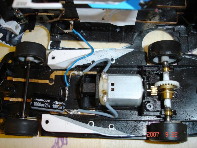

Si cela peux t'aider une Astra rachetée à Speedy
Cela fonctionne très très bien

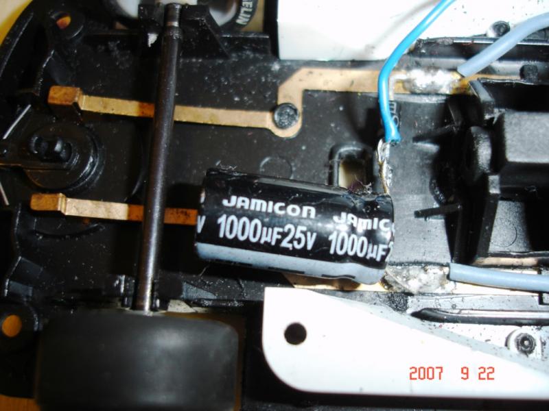

moi , j'ai mis une platine overdrive
Eurock
Date du message : dimanche 21 septembre 2008 à 16h02
Super les photos, en fait je cherche la ref du composant pour aller faire un tour au magasin d'electro du coin

speedy
Date du message : dimanche 21 septembre 2008 à 16h36
Un condensateur 1000µf + une diode et le tour et jouer...
Je me souvenais plus que je l'avais vendu comme cela

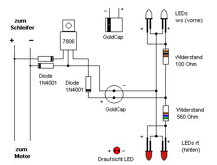

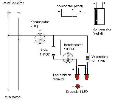

speedy
Date du message : lundi 22 septembre 2008 à 12h55
Poulàlà , il y a embrouille... Ce montage permet de faire de feux permanent sur SCX...
Après pour faire un montage total pour les feux de frein c'est ca:
Et pour faire un éclairage permanent c'est ca:
Eurock
Date du message : lundi 22 septembre 2008 à 13h27
Merci Speedy
Je vais étudier le système a mettre en place pour ma voiture....

blackman
Date du message : lundi 22 septembre 2008 à 22h47
J'ai trouvé ça dans mes archives
