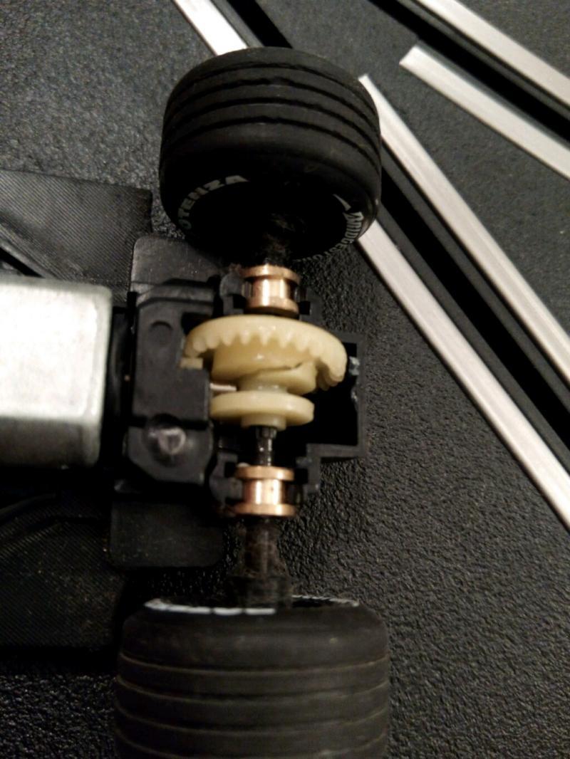

Bonjour à tous !
Ça y est... 1ère casse moteur...
Savez vous si il est possible de changer la pièce seule ?
J'essaie de forcer afin de retirer l'essieu complet mais j'ai peur de péter les 2 pièces dorées qui maintiennent le tout...

c'est entré en force le plus simple est de commander un axe slot it,une couronne !

je dirai, démonte déjà le moteur, après ce sera plus simple pour démonter le train arrière.
Les 2 pièces dorées comme tu dis doivent être en métal et tu ne risques pas de les casser.
Ce serait plus les supports plastiques des paliers qui sont fragiles.

oui j'oubliais , les trucs en métal(paliers) seront a changer aussi avec un axe slot it !!

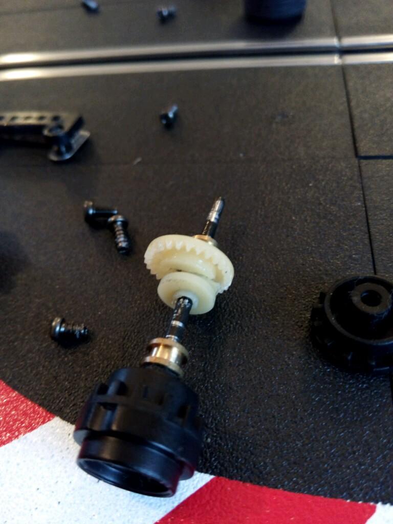

Bon grâce à vos conseils j'ai réussi à démonter sans casse !
Par contre je viens de regarder chez mondialtec pour les axes et en fait ya pas de référence ? C'est en fonction de la taille et du diamètre ? Sur le mien je mesure 37 mm mais sans la partie enfoncée dans une des roues qui semble collée.
Sur l'autre roue ya bien 6 mm d'axe qui rentre. Ça nous ferait 43 mm et je vois que du 45 mm minimum. Ça doit être ça ?
Pour la couronne c'est pareil ? Je suppose qu'il faut compter les dents ? Là j'en ai 27.
Désolé je débute totalement !

Passe un coup de fil a notre sponsor SP colectable et il te passeront les pièces exactes ...

C'est quel diamètre d'axe les Carrera F1 ?
A priori, du 2.30 mm.....plus l'épaisseur de la peinture....plus le crénelage de l'axe pour tenir la couronne d'origine.
Auquel cas je ne m'embêterai pas, je sortirais la couronne d'origine et monterais une couronne Slot It sur l'axe d'origine.
Cela permettrait de garder roues, pneus, paliers d'origine...

Une couronne Slot-It en 3/32 po (2,38 mm) ne rentrera pas, justement à cause du crénelage en bout d'axe.
À moins de forcer, mais là, c'est la vrille assurée...
