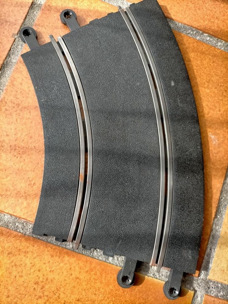

Suite à récupération de vieux rails scalex auriez-vous des idées pour redonner de la connectivité électrique à ces rails ?
A priori il ne faut pas leur passer de papier verre car cela risque de les endommager encore plus ?
Passer un produit dessus ? type WD40 ou autre ?
Il y a des vidéos sur l'éléctrolise mais comment le mettre en place pour des rails vous savez si cela fonctionne ?
En photo un exemple de rail à traiter.
Merci par avance pour vos idées et retours

Sui tes rails sont tous à peu près dans cet état un nettoyage à l'essence devrait suffir !
