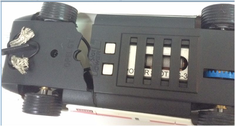

mon copain simamine a acheté une opel GT powerslot ( un homme de goût ) sur le net, mais à l'ouverture du colis mauvaise surprise
il me l'a donc envoyé pour effectuer une petite remise en état...

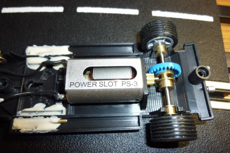

première étape: repositionner correctement les 2 parties du châssis à la colle cyano (heureusement les parties de chassis cassées étaient présentes dans le colis).
2nde étape: consolider l'assemblage des 2 parties de chassis.
2 morceaux de tiges filetées de 3mm pour l'intérieur et 2 tiges filetées de 2mm pour les parties les plus extérieures feront l'affaire, tout ça collé à la colle bi-composant.

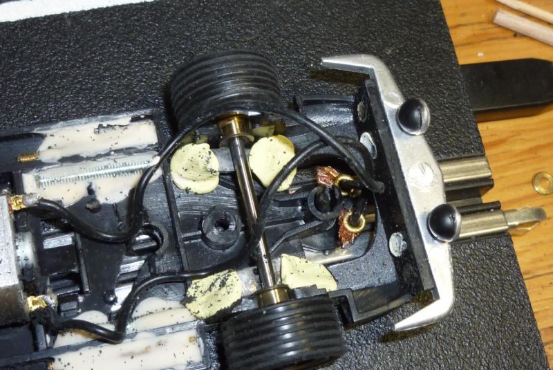

maintenant que l'Opel est réparée, autant la préparer un peu
- changement des tresses d'origine (très raides) par des MB slot
- limitation du débattement de l'axe avant, d'abord en le coupant (il est beaucoup trop long d'origine) puis en positionnant 2 morceaux de plomb de 2grs chacun directement sous l'axe (comme ça le lest sert de calage en même temps)

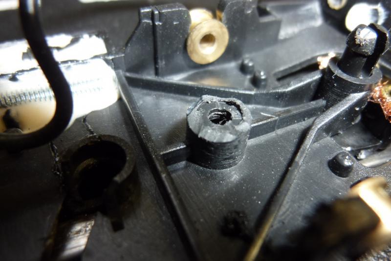

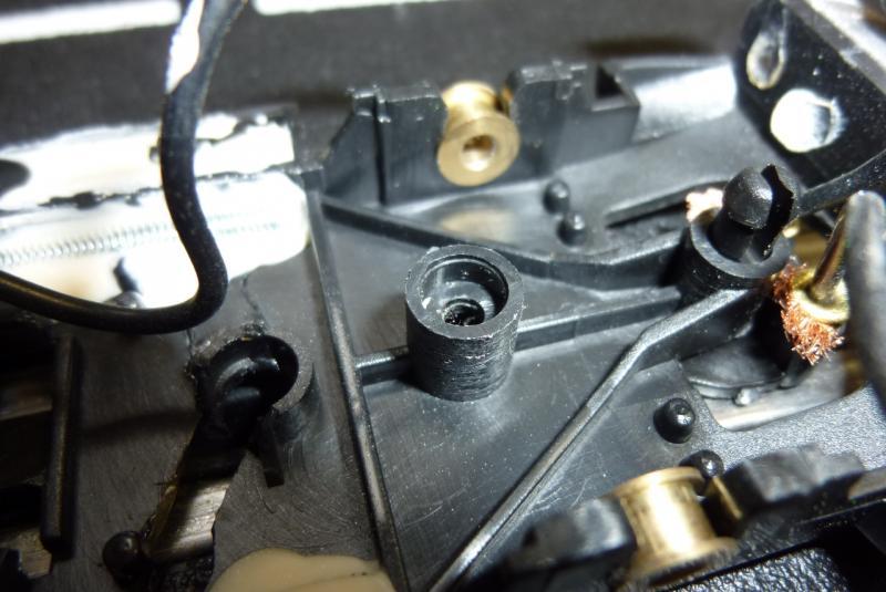

- enfin, pour permettre un peu de tilting, modification des puits du chassis
d'origine c'est ça, les puits de vis de la carrosserie viennent se loger dans les lamages du chassis (aucun mouvement possible même avec les vis un peu dessérrées)
- un petit coup de dremel plus tard... disparus les lamages et la carro se retrouve bien libérée

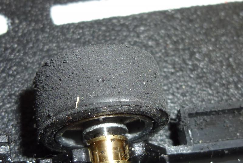

alors c'est parti... piste 3, 13V, poignée slot it, après avoir bouclé les premiers tours en 9,4s avec des pneus tout neufs et donc encore bien lignés et un peu glissants (voir photo ci dessous)
au fil des tours, les chronos s'améliorent et l'auto est très agréable et sûre et là simoh j'ai une bonne et une mauvaise nouvelle
la bonne, c'est que le meilleur chrono est de 8,641s et le temps moyen est de 8,857s donc ta voiture marche très très bien surtout si je te dis que ces chronos ont été réalisés sur 132 tours... pourquoi 132 ??? parce que à ce moment là je me suis sorti..... pour la première fois !!
maintenant la mauvaise nouvelle de très bons chronos, beaucoup de tours, tout cela ne se fait pas sans conséquence... parfois une photo vaut bien plus que des mots....
