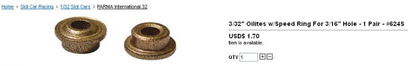

Tu n'as pas trop de solutions.
Ce berceau est en fonte d'aluminium ou de zamac donc attention ça peut casser.
Pour ne pas le fragiliser l'idéal c'est d’agrandir légèrement les trous actuels et d'y coller dedans un petit morceau de tube 3/32 laiton (K&S) de chaque coté.

Je me mouille, un peu,
je peux faire une bague en bronze, je crois qu'on appelle ça une frette,
j'ai la m^me voiture , je regarde tout de suite,

Effectivement, tout particulièrement si c'est du Zamac.
Longtemps le Zamac à été dosé de manière plus ou moins fantaisiste, et cet alliage aux formidables capacités de moulage en a pâtis. Sa mauvaise réputation est liée à ce que l'on a appelé "la maladie du Zamac" qui est en fait une instabilitée de ces propriétées mécanique dans le temps (il devient friable). De ce que j'ai appris en métalo il y a longtemps, c'est le dosage imprécis du plomb qui cause cette dégradation.
Donc attention aux usinages.

J'en ai 2 avec couronnes (dont 1 presque sans jeu ) et 2 sans couronne. Tu m'envois 3 timbres rapides et je t'envoie tout ça
