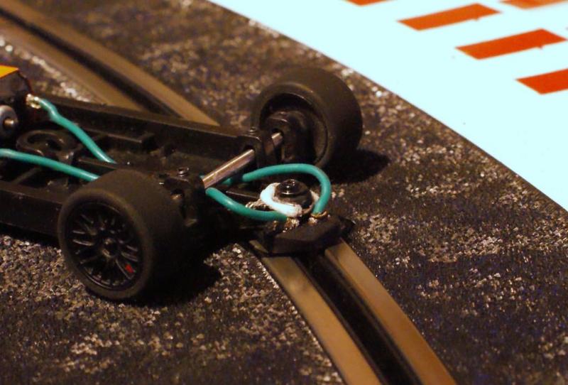

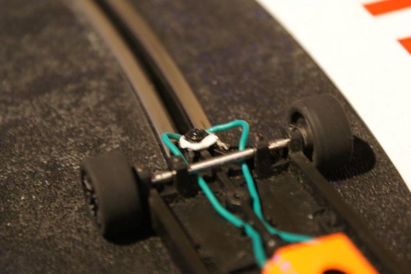

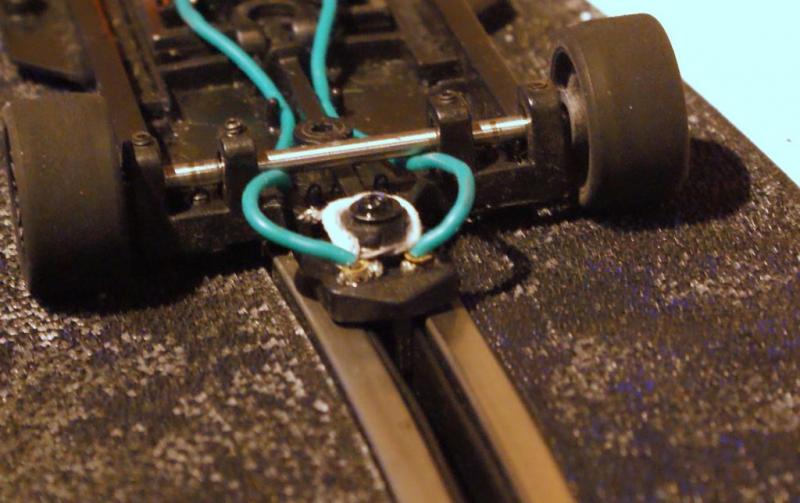

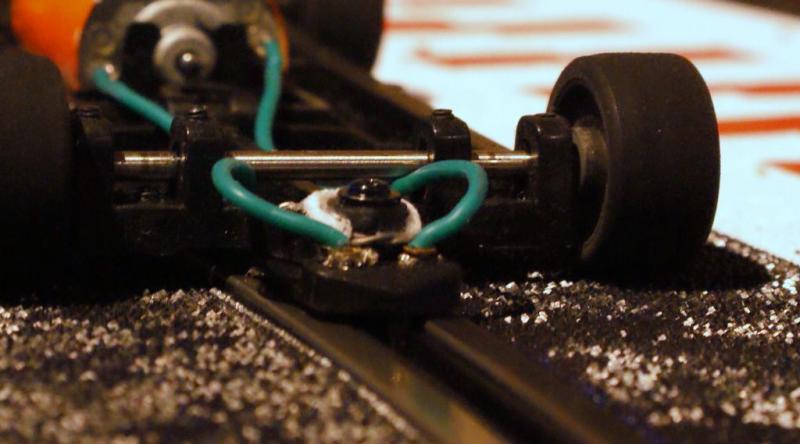

voila, il y a un peu plus d'une semaine, lors d'une apres-midi slot avec l'amis combiandco, le puit de guide la pescarolo avant-slot s'est cassé au niveau du chassis.........n'ayant pas de magasin a proximité, et pas non plus envie de faire une commande pour un chassis, j'ai tenter de le repararer comme je l'avais fais sur une bmw fly......
la technique est tres simple, d'abord je recolle le morceau a la cyano ( j'utilise le gel UHU strong and safe que je trouve super ) ensuite j'entours le tout avec du fil de fer fin que je trouve dans les poches congelation ( vous savez ce qui sers a les fermer.....) d'habitude j'en met un simple, mais la vue la puissance j'ai preferer le tresser......ensuite j'y apose un bout de sopalin que j'enduis de cyano ( ca le fais durcir ) et voila. sur la bmw fly ca a bien tenue, sur celle là on verras......
