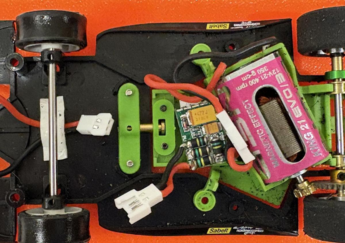

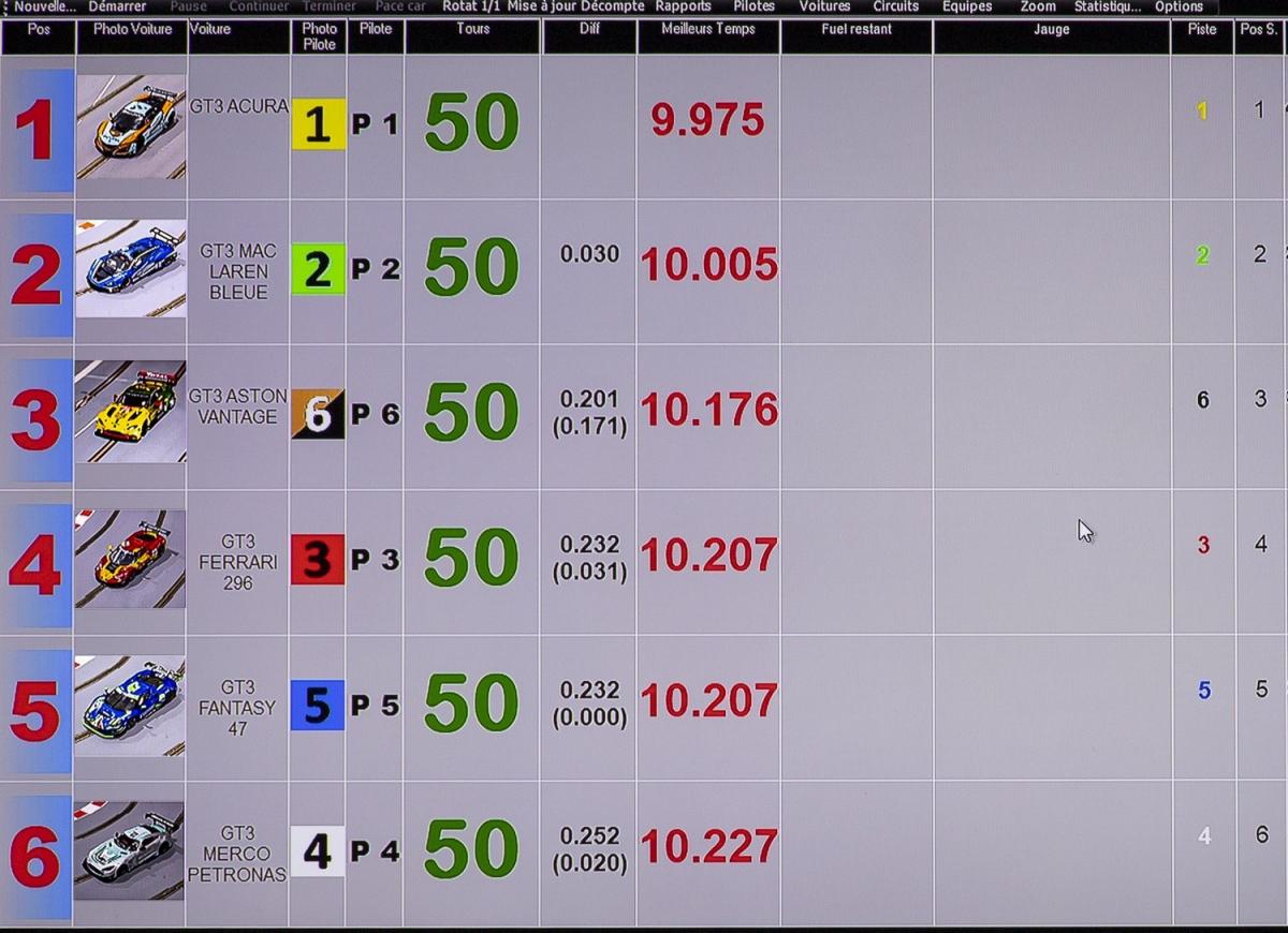

Salut Ric, voilà ce que j'ai fait pour équilibrer mes GT3 :
- Guides piste bois Scaleauto réf : SC-1607.
- Moteurs NSR King 21k EVO/3 21.400 rpm 350 g/cm. ( c'est ce que j'avais le plus en stock ).
- Transmissions 13/31.
- Pneus AR BRM 20x11 15 Sh réf : S-105SG
Le premier résultat .....
Elle va bien cette auto.

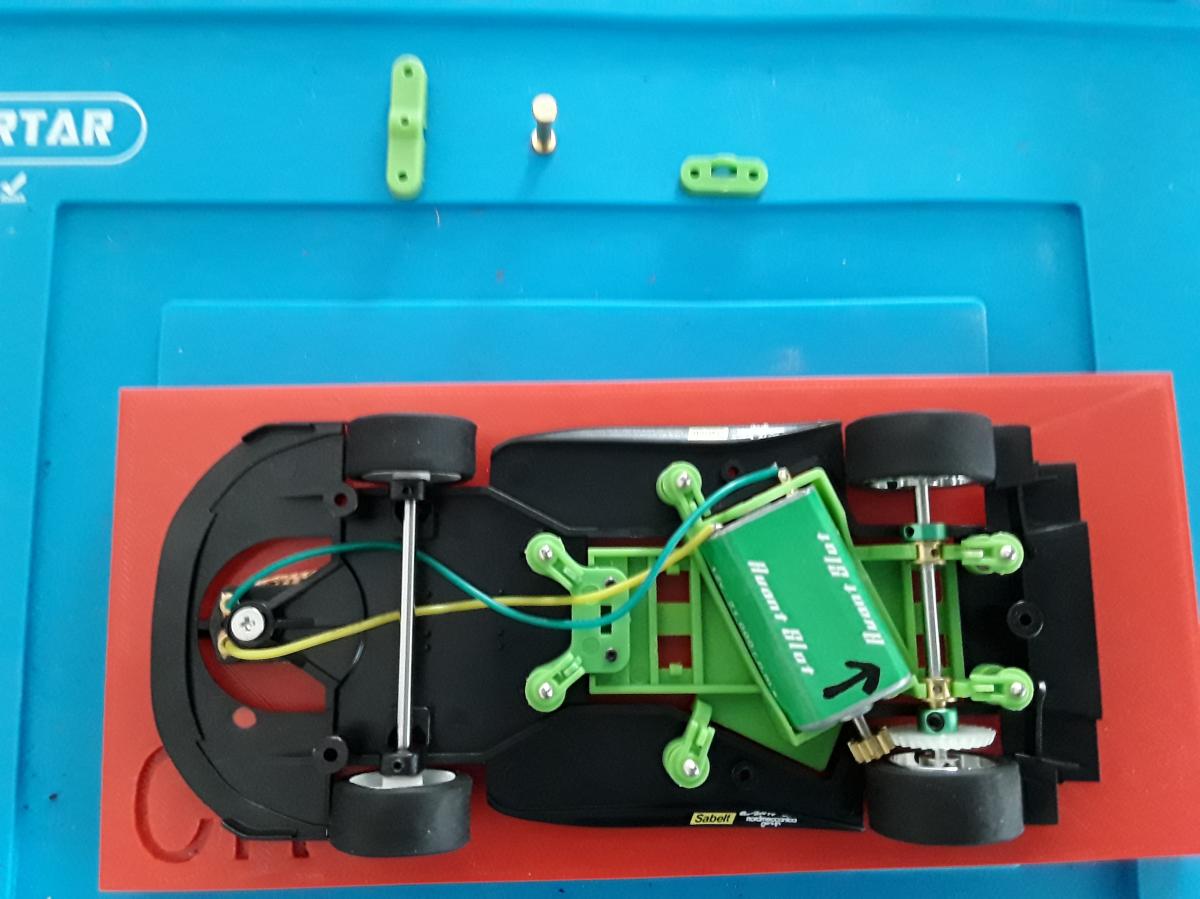

Date du message : samedi 15 novembre 2025 à 11h16

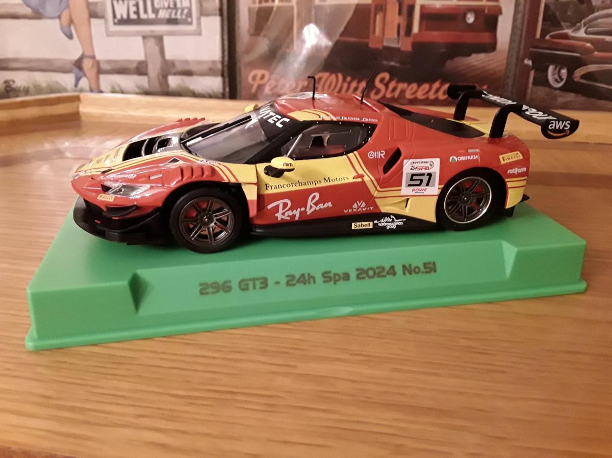

Salut à tous et toutes
Première AvantSlot pour moi, donc je découvre, conditionnement parfait.
Allez j'ouvre le coeur de cette belle Italienne.
Tout est bien placé, de plus il y a un sachet avec des pièces optionnelles en caoutchouc.
Mais les trois pièces en haut de la photo, correspondent à quoi exactement.
D'avance merci pour vos réponses.
Vil-Brekin
Date du message : samedi 15 novembre 2025 à 12h06
Et voilà :
Ric
Date du message : samedi 15 novembre 2025 à 12h11
Salut Vil-Brekin
Super merci pour ton retour.
J'ai un souci, la couronne est voilée, je viens d'envoyer un mail au magasin pour connaître la procédure à suivre pour le remplacement de cette pièce.
Déçu, ce n'est pas aujourd'hui que je pourrai la faire évoluer sur ma piste.
Vil-Brekin
Date du message : samedi 15 novembre 2025 à 12h28
Ric a écrit :
Salut Vil-Brekin
Zut! ça fout les boules. Je comprends ta déception.

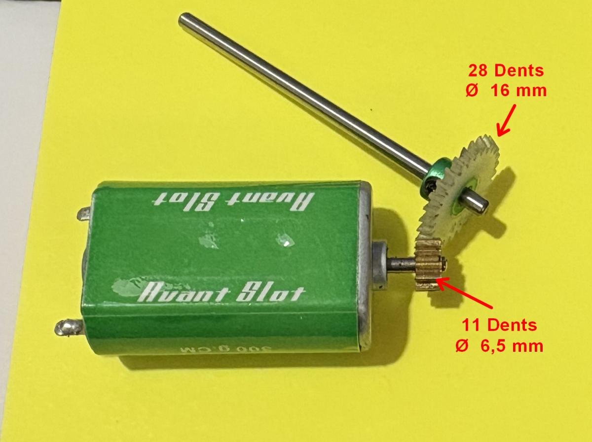

Date du message : dimanche 23 novembre 2025 à 16h58
Sur ce petit bolide, j'ai du mal à trouver des couronnes et pignons.
Qu'avez vous installer comme transmission en conservant le moteur d'origine.
D'avance merci
Vil-Brekin
Date du message : lundi 24 novembre 2025 à 10h53
D'avance merci
Salut Ric,
Voilà ce qui est monté d'origine. En respectant les diamètres tu devrais trouver sans problèmes.
Ric
Date du message : lundi 24 novembre 2025 à 11h33
Salut Vil-Brekin,
merci pour ton retour, j'ai teste couronne et pignon NSR mais petit probleme avec le pignon diametre trop grand.
je vais chercher chez les autres fabriquants.
bizarre que Avant Slot ne fasse pas de pieces detachees du moins pour les transmissions.
Vil-Brekin
Date du message : lundi 24 novembre 2025 à 11h52
Effectivement même ici en Espagne on ne trouve que les couronnes de 26 à 32 dents. Pour les pignons rien nada....
Mais "théoriquement" avec les bons diamètres....
