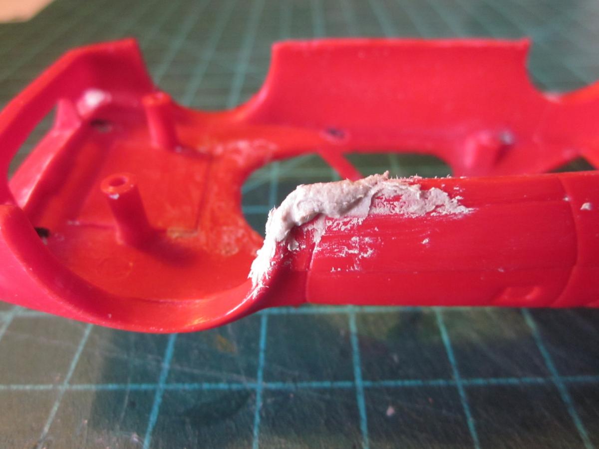

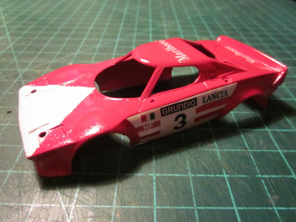

Pour ceux qui ne le savent pas encore, j'adore les lancia Stratos, leur gueule, leur look...

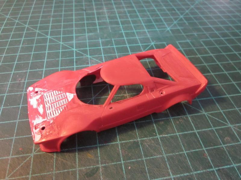

Alors voici une petite rénovation d'une coque de Stratos Scalextric espagnol, acheté dans un lot... Elle n'avait pas de moteur, ni la "barre de toit" Je connais pas le nom exact... je les refait à partir d'une carte de crédit.

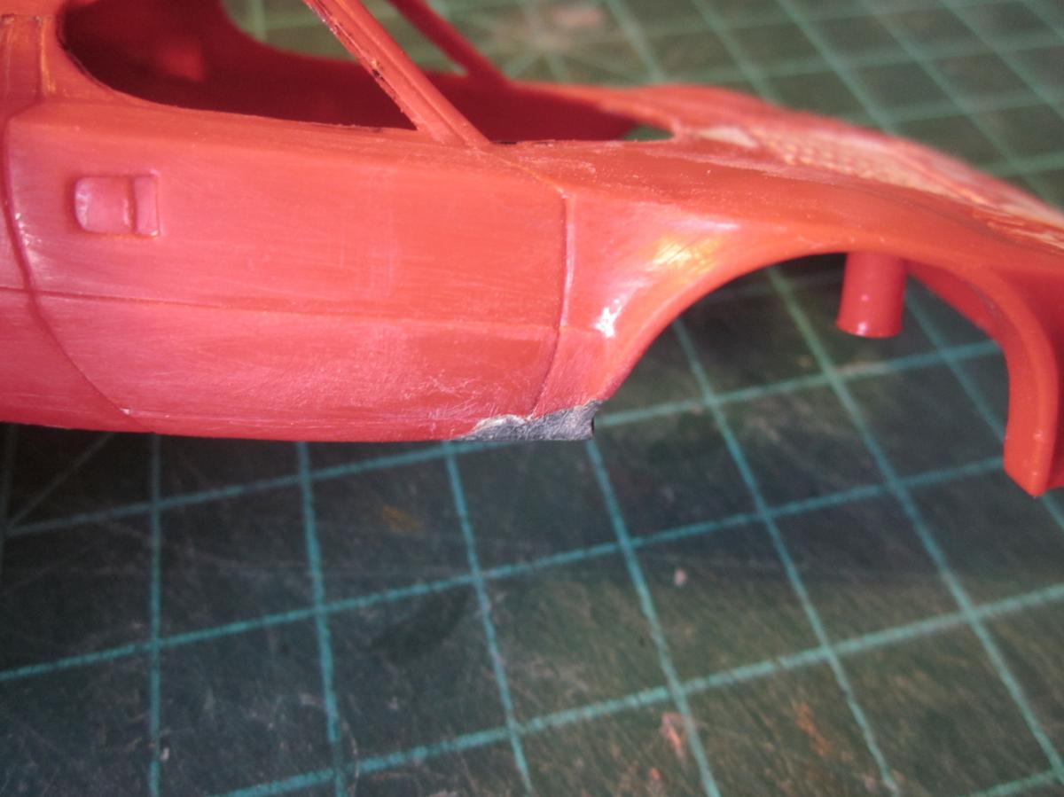

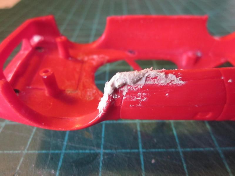

Petit entaille dans l'aile avant droit, donc petite réparation avec du Milliput...
En image, c'est mieux que du texte:

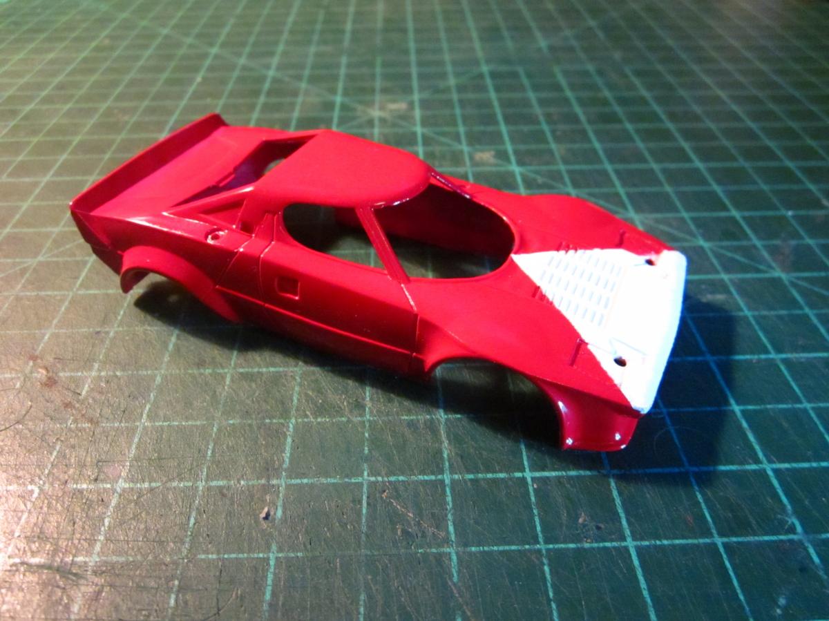

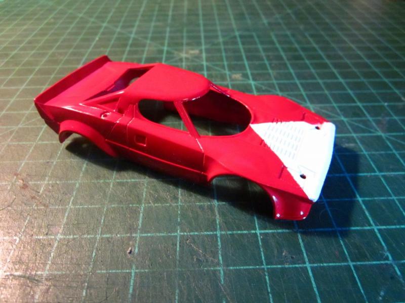

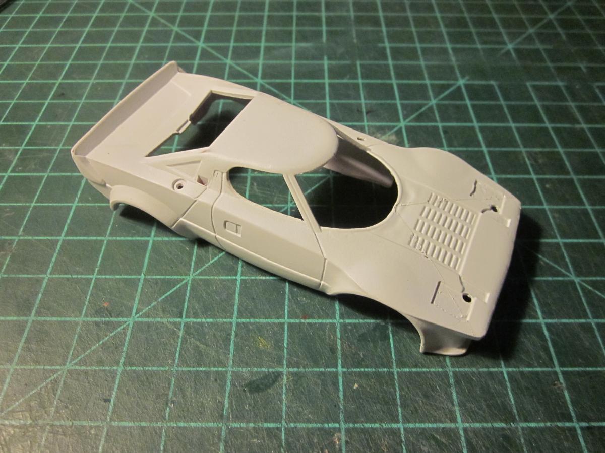

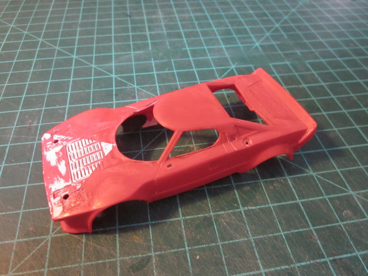

mise en après puis peinture:

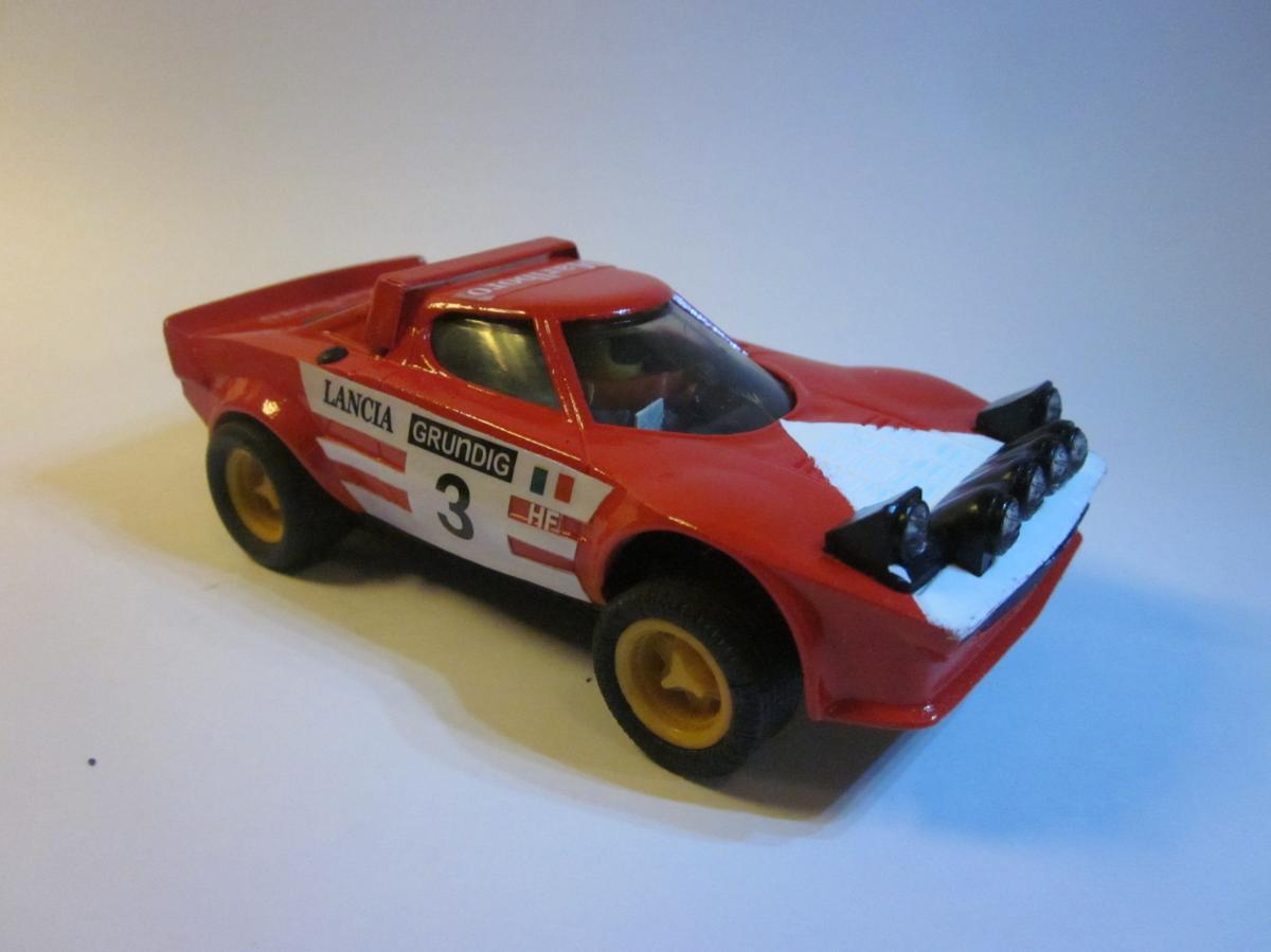

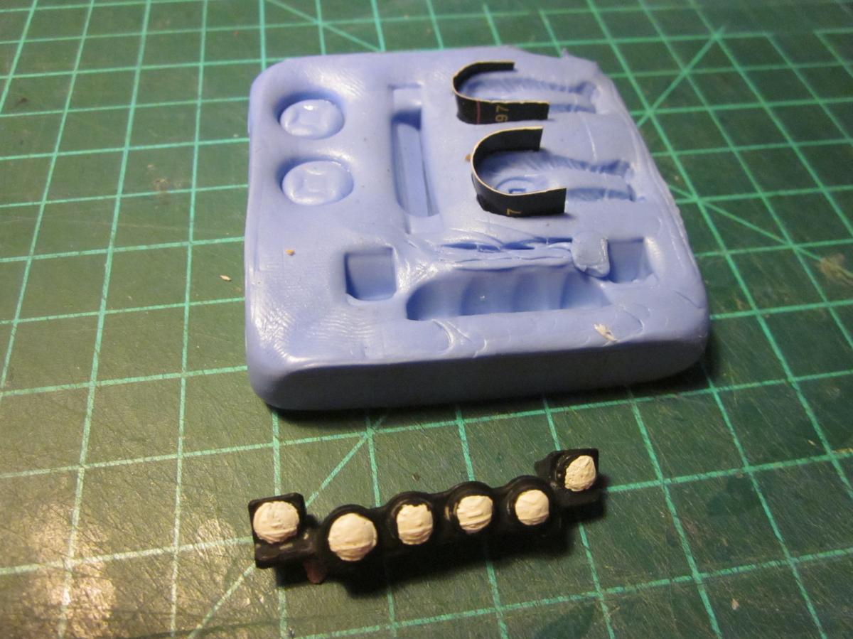

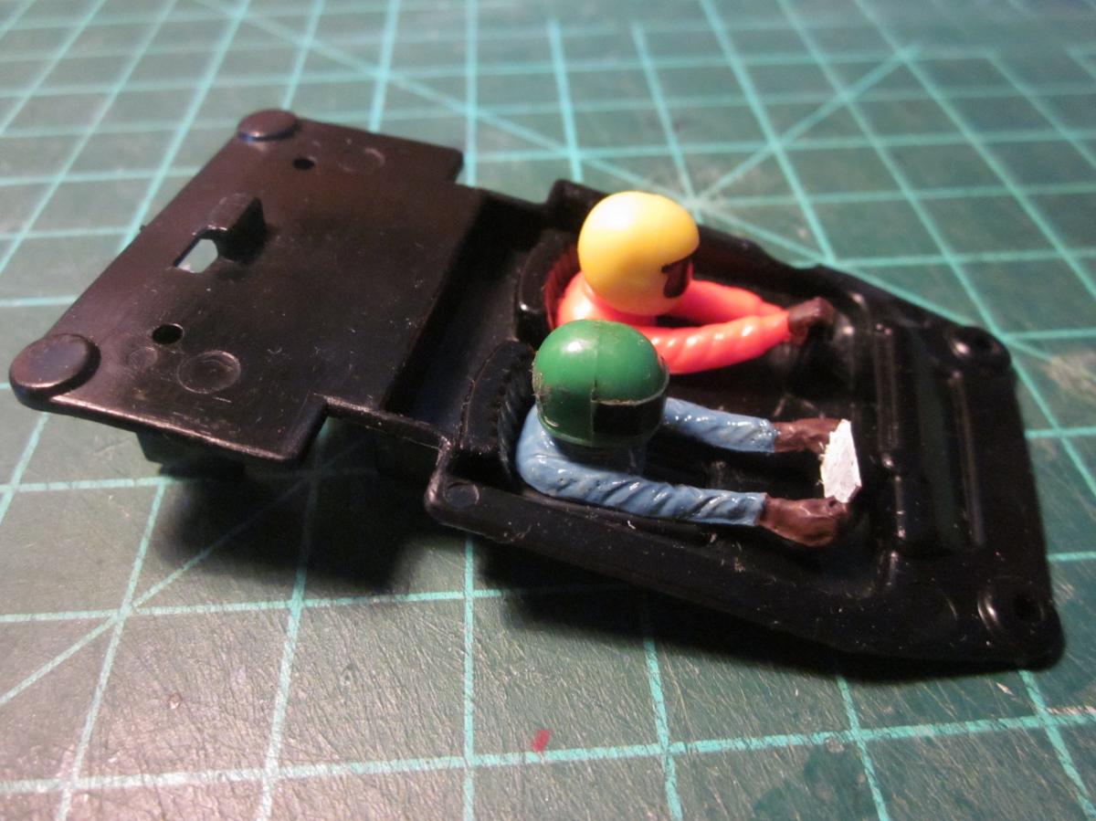

Et comme j'étais lancé, et qu'il n'y avais pas de copilote, je me suis dis que cela serait mieux avec.. donc hop, un copilote... Et pour en avoir d'avance, fabrication d'un moule en silicone "Patte Gum". Mon premier essai avec ce produit. Il est pratique, car ce sont deux base à mélanger, comme de la patte à modeler. Par contre, la prise est rapide! Et j'en ai profité pour réaliser une rampe de phare.
Avec les "décalques" de chez ""Calcaslot", mais finalement se sont des stickers! Ils sont très épais, mais bon, c'est comme ça.

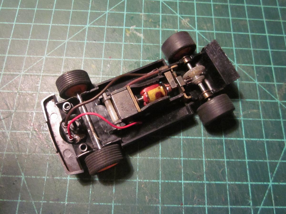

et ajout de son vieux moteur RX, que j'ai toujours en réserve. J'adore ce moteur, son "bruit", son efficacité , sa fiabilité
et le final:
Par ailleurs, je cherche des pneus pour ce type de voiture, alors si vous avez des tuyaux...
Voilà, bon slot

Merci pour l'introduction du moule silicone, on est toujours friands de ce genre de tuyaux. Le résultat du moulage est très sympa et encourageant.

Petite précision pour la réalisation du moule silicone en patte gum, préférer faire des moules pour une ou deux pièces, pas plus. En effet, j'ai voulu optimiser avec 4 ou 5 pièce et finalement, pour les dernières, les prise d'empreinte sont difficile car le silicone durcit vite...
