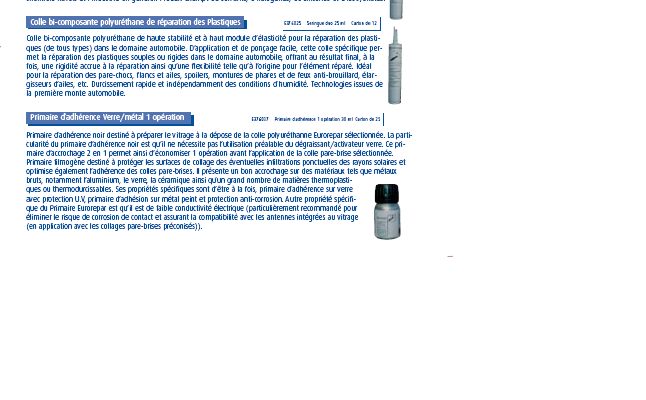

domibartho
Date du message : dimanche 31 janvier 2010 à 18h47
colle bicomposant qui nous sert à réparer les pattes des optiques de phares en carrosserie, enrobe le puit avec une partie du chassis
Message modifié le dimanche 31 janvier 2010 à 19h10 par domibartho
