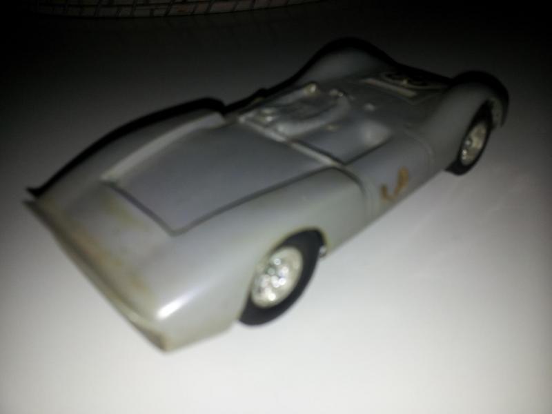

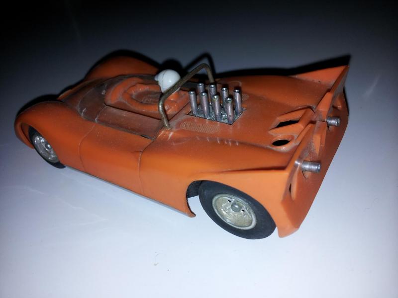

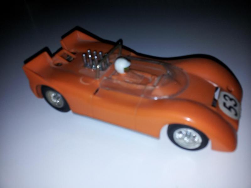

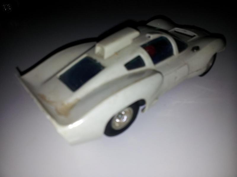

Avez vous deja ameliorer ces autos, ou bien avez vous des idées?
aur80
Date du message : mardi 19 février 2013 à 21h30

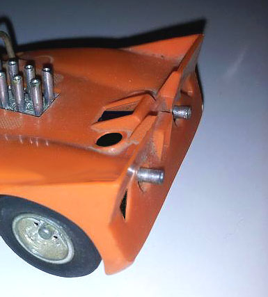

C'est facile d'y remédier en affinant l'épaisseur du plastique au niveau des entrées d'air ou ailerons par exemple.
Comme ceci :
Ca change tout. Ensuite une bonne peinture réaliste et les calques corrects et les modèles sont transformés.

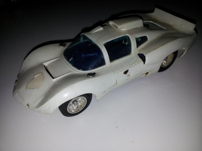

Pour la Lola T160 le problème est que cette auto a subit d'énormes modifications dans sa carrière au niveau du capot arrière. La plus connue ayant le capot de la Strombecker est celle sponsorisée par Simoniz. Fais une recherche.
Pour la Chaparral 2D c'est la version qui a courru en Europe dont une victoire aux 1000 km du Nürburgring 66.
La principal différence avec la version US c'est la prise d'air sur le toit.

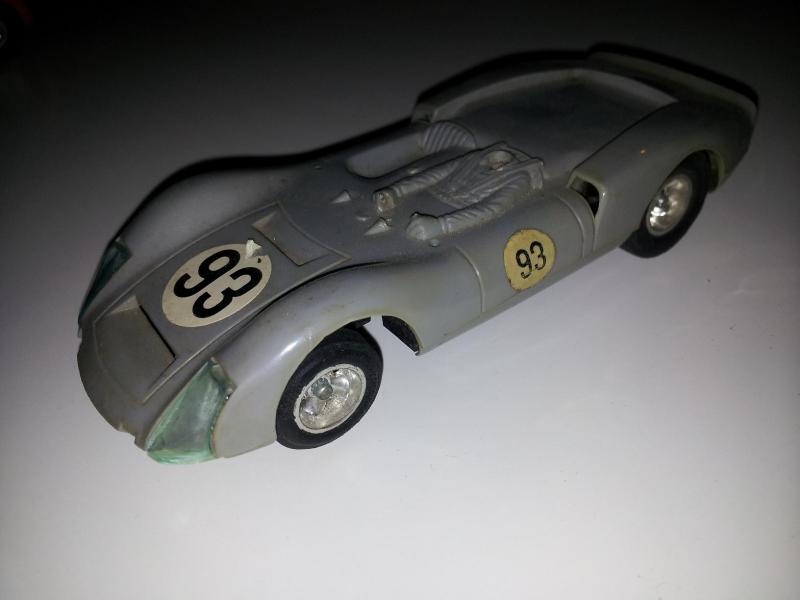

Ta Porsche Carrera 6 est incomplète, il lui manque le pare-brise, le toit et la lunette arrière.
Elle est sauvable car une et une seule version a couru en Canam en 66 avec un saute-vent et le toit supprimé.

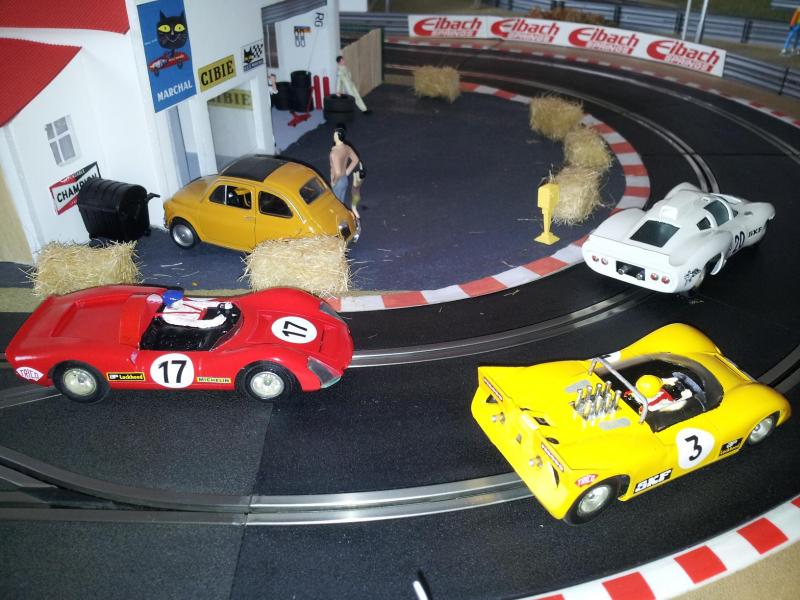

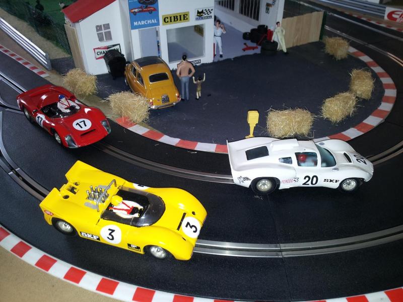

les voila fini
j'ai juste repeint mis des decals et rabaissé
le resultat me satisfait

Date du message : dimanche 3 mars 2013 à 22h06
aur80 a écrit :les voila fini
un coup de jeune bien sympa. J'aime bien

C'est certain c'est plus sympa repeint.
Par contre ce qui me choque ce sont les decals Ferodo et Michelin typiquement français sur une auto américaine surtout sur cette version de 66 ou la pub était interdite en Europe.
Et il lui manque particulièrement le grand P de la catégorie prototype.
Pour la Porsche Carrera 6, si la couleur n'est pas la bonne, tu aurais pu reboucher le trou du compartiment moteur sur cette version spyder.
