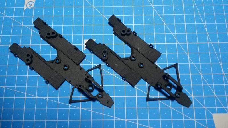

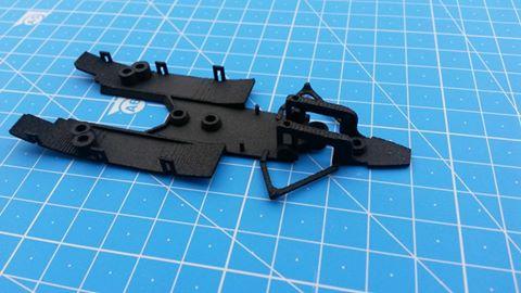

colis bien reçu mais pas le bon on dirais ????
fastwagon
Date du message : jeudi 2 juin 2016 à 20h08
Si, c'est le bon, mais comme sur le premier que j'avais reçu, il manque toute la partie supérieure des suspensions et les écopes de freins.
Écris-leur avec une photo et il vont t'en envoyer un autre gratos. Tu pourras utiliser celui-ci pour tes essais...

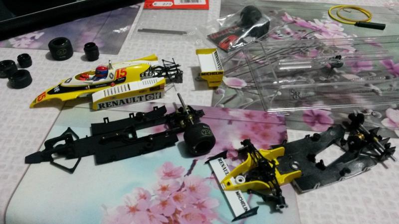

mickano07
Date du message : samedi 11 juin 2016 à 19h40

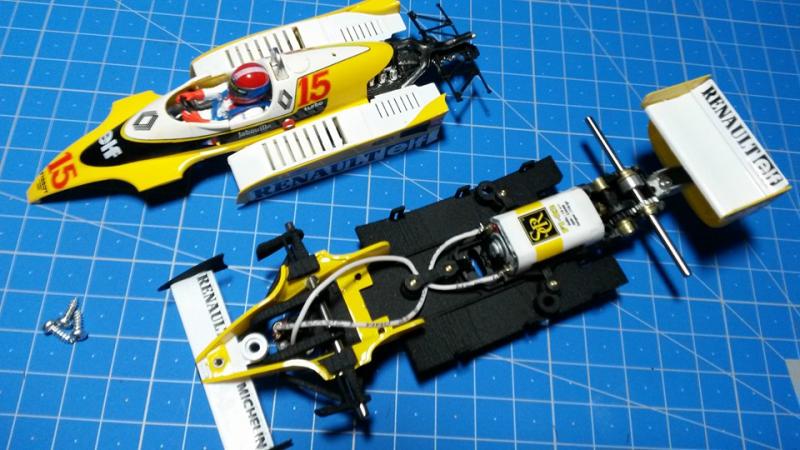

donneuse d'organe arriver ,avec toute les pièces qui vont bien ...
et que le projet commence.
ps: le moteur scr d'origine se monte sur les pod policar ???
Message modifié le samedi 11 juin 2016 à 19h59 par mickano07

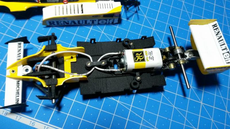

mickano07
Date du message : samedi 11 juin 2016 à 23h33
en pleine chirurgie
fastwagon
Date du message : samedi 11 juin 2016 à 23h37
Je ne crois pas, car le moteur Policar est vissé sur le pod (avec deux minuscules vis spéciales...).

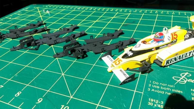

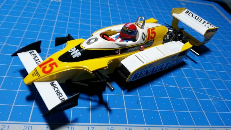

Date du message : jeudi 7 juillet 2016 à 18h21
voila ,enfin reçu (le bon) et même en double ,les travaux reprenne ...
mickano07
Date du message : jeudi 7 juillet 2016 à 19h51
donc ma journée de repos ,a était très très bonne...
et maintenant en attente d'un colis made in briffou
Message modifié le jeudi 7 juillet 2016 à 20h17 par mickano07
fastwagon
Date du message : jeudi 7 juillet 2016 à 19h55
Pas de problème pour conserver et fixer le moteur d'origine SRC?
mickano07
Date du message : jeudi 7 juillet 2016 à 20h10
non ,même taille ,j'ai juste supprime la vis .
