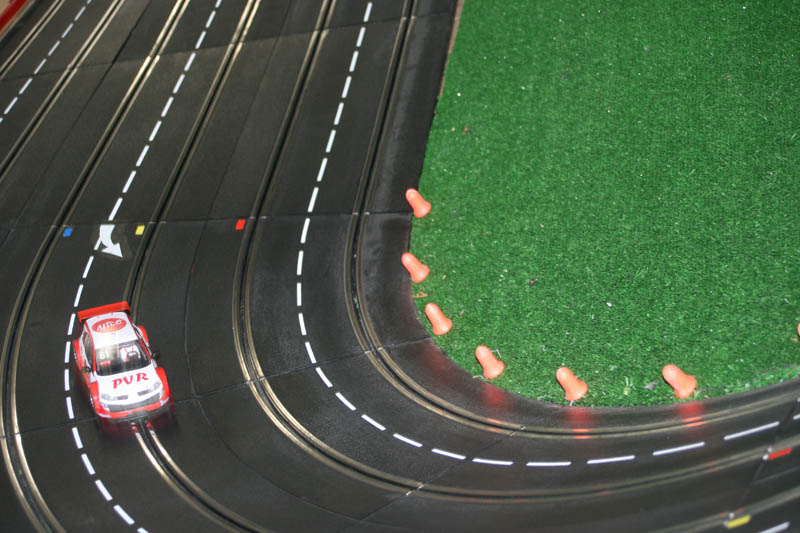

En parlant de banane, j'ai compris pourquoi hier JP et moi avons terminé en dernier, ce n'était pas un problème de comptage au niveau du détecteur sur les pistes 2, 3, 4 et 5 mais comme on remettait très souvent notre auto sortie de piste dans le virage avant les stands sur la voie 1 et juste après l'aiguillage passif menant sur la voie 2, le tour n'était pas donc comptabilisé (je pense que l'équipe à Philvit a dû subir également le même sort) !
J'ai remédié ce soir au problème en placant des barrières à cet endroit qui empêcheront les voitures de rouler sur les pistes 1 et 6 devant les tribunes et donc de ne pouvoir passer que sur les voies 2 à 5 servant au chrono et comptage.
