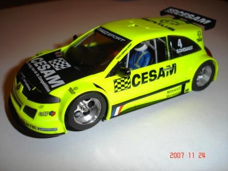

Super voiture, va voir sur le lien ci-dessous
Mon lien
Je la prépare de cette manière, pas encore de prorace.
Pour les pneus j'utilise des NSR super ou ultragrip, ou alors des pro solt.
Je traite les pneus avec de l'huile parafine, avant de rouler un petit coupr d'essence C et gazzzzzzzzzz
Par contre les rétros, il en manque sur la plus part de mes voitures et les ailerons sont presque tous recollés
