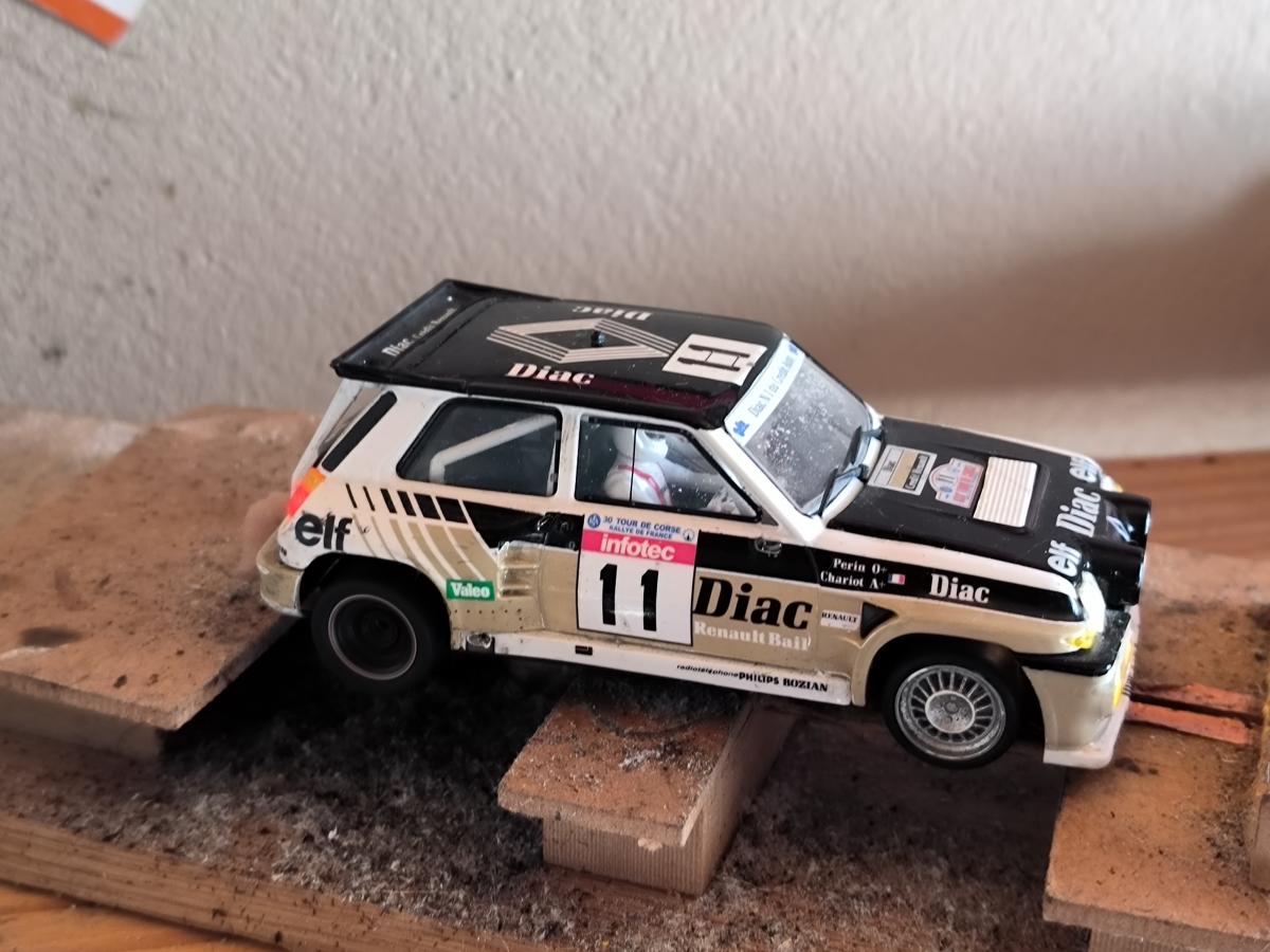

Bonjour à tous.

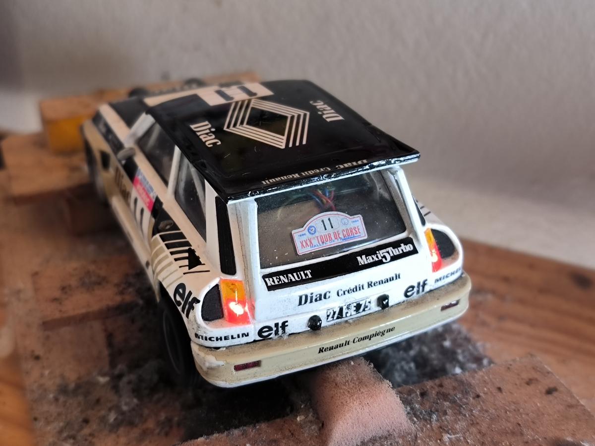

Suite à une photo d'un autre post d'une Renault 5 Maxi teamslot équipée de phares, je vais vous dévoiler la réalité;
En fait le projet a une bonne dizaine d'années et débute suite à une discussion avec un ami de l'époque qui lui fait de très belles pistes.
Entre temps, je sympathise avec David Caille (Sillage Racing) qui me dit connaitre Phillipe Laudet (mr Zmachine)
Je l'appelle et lui demande si il peut me fabriquer un kit spécifique avec 6 phares jaunes, un kit flamme et deux feux arrières + feux stop.
Il me dit que la Renault 5 Maxi à 2 phares blanc et les longues portées jaunes.
Le kit est vendu comme ça sans addition de leds.
On se met d'accord et voila ce que ça donne.

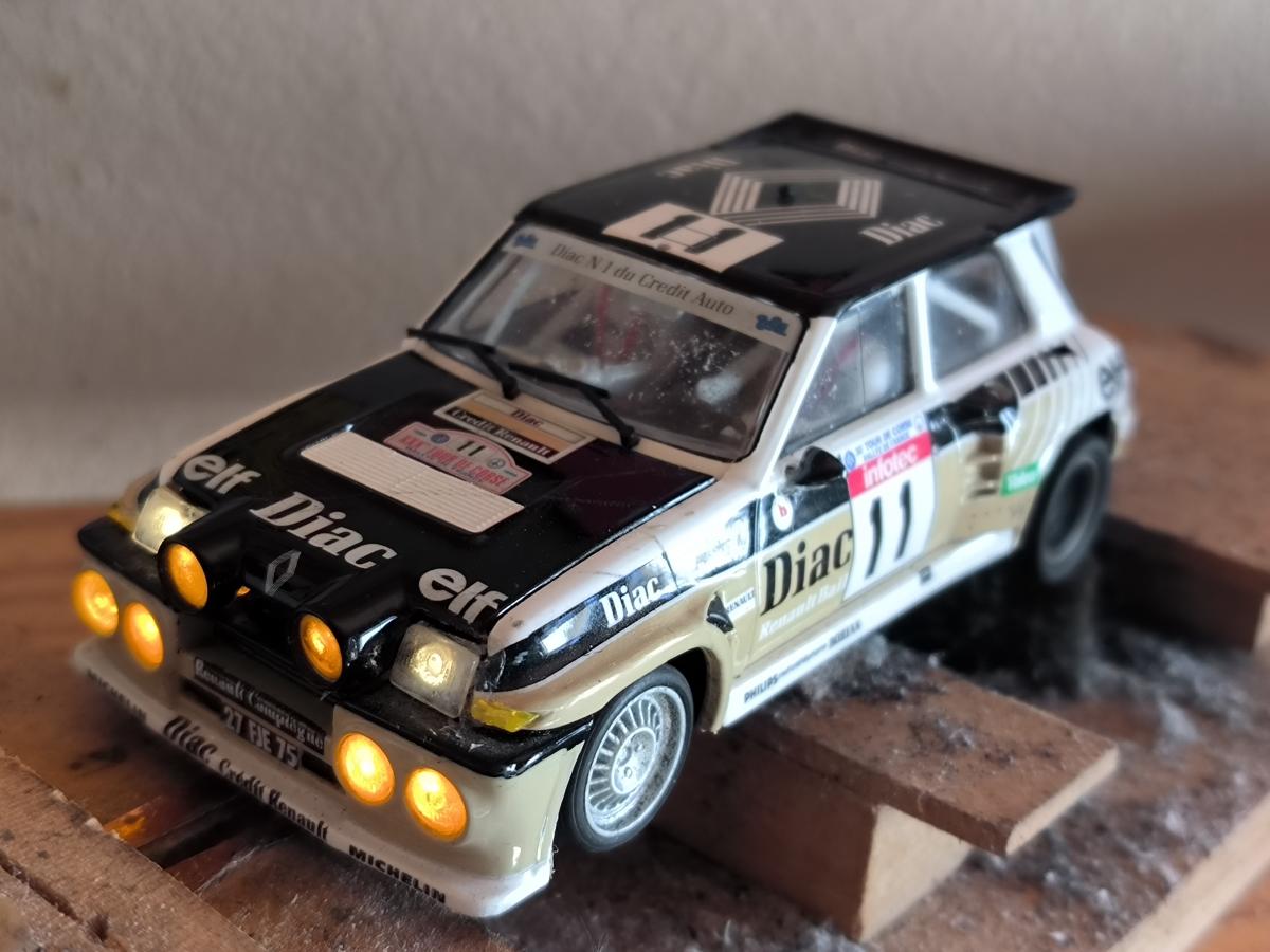

hello Damdam... bien oui quoi la suite... super ces effets de phares...

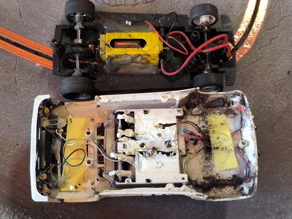

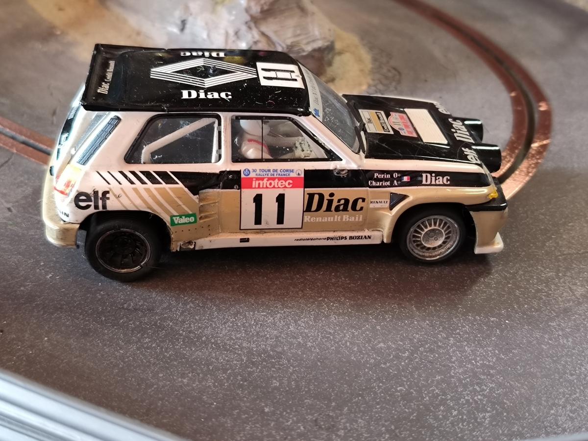

Alors oui il y a un gros moteur , car elle a pris du poids.
Non je déconne, c'est un petit plaisir.
J'ai modifié moteur MSC, axe et jantes.

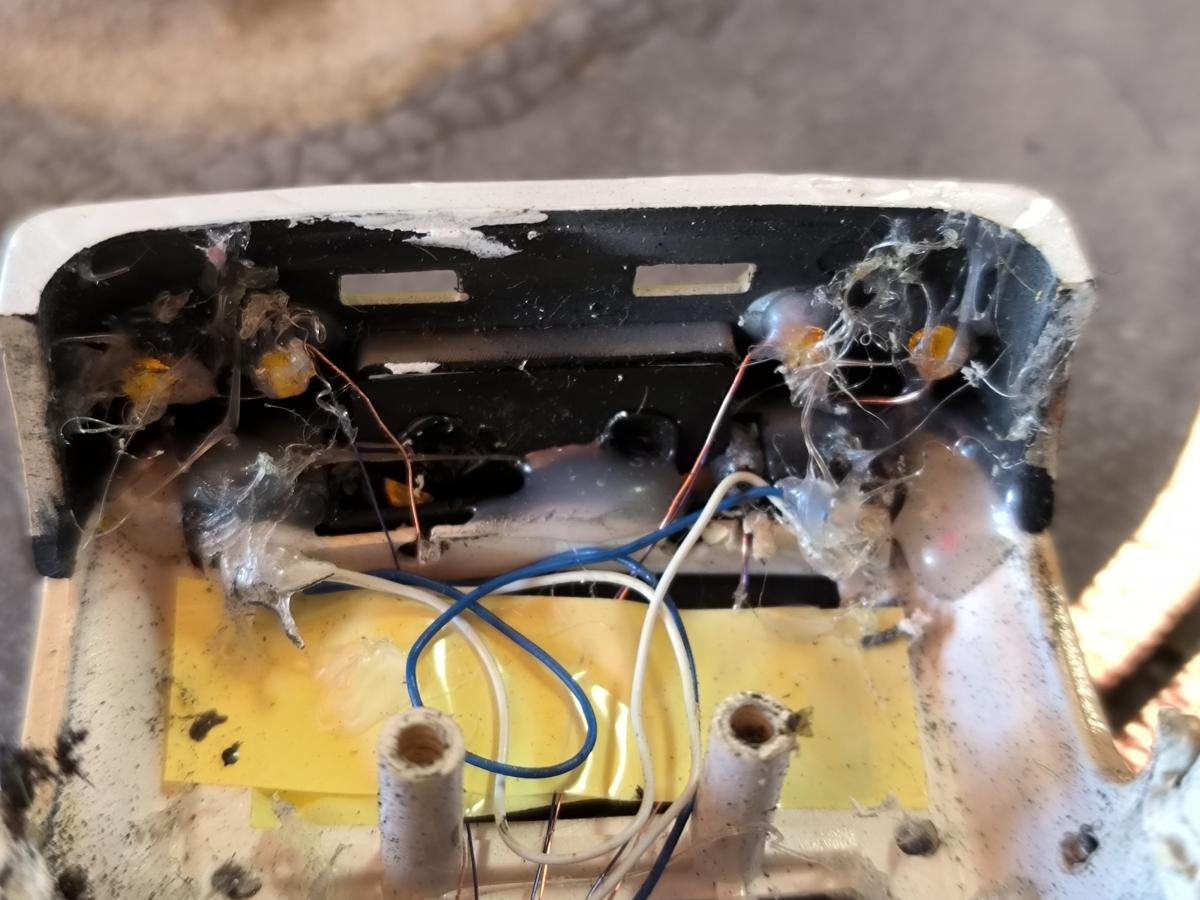

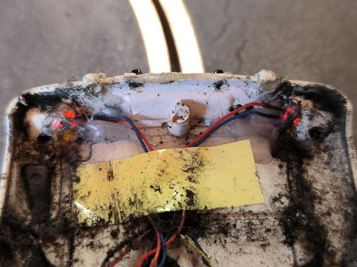

Sur l 'autre post il y avait une question sur le perçage des phares.
Et bien oui il a fallut percer fin et coller les leds.
Pour la platine électronique, elle est placée dans l'habitacle.
sous le sticker valeo, il y a le kit flamme ( comme la vraie)
Dés que l'on freine, le kit flamme clignote deux fois et s'éteint
Message modifié le lundi 13 février 2023 à 22h22 par DAMDAM
