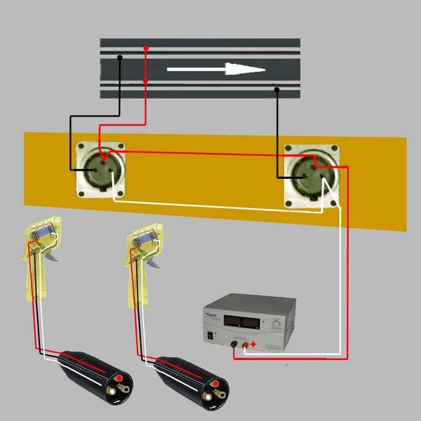

PS: Avez vous une poignée fiable dans le temps pour des enfants à me conseiller? Je pense que je vais modifier la fixation et passer en connecteur RJ45 sur le rail et les poignées.
