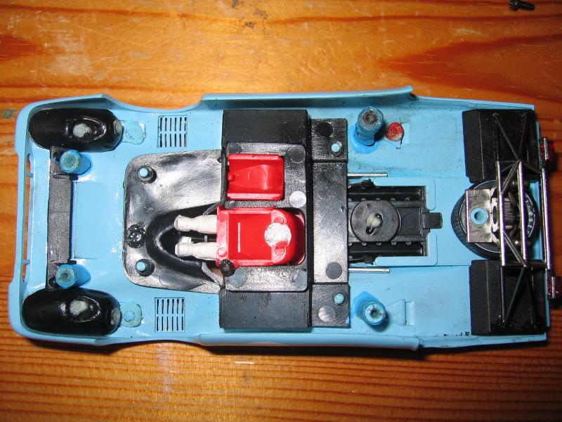

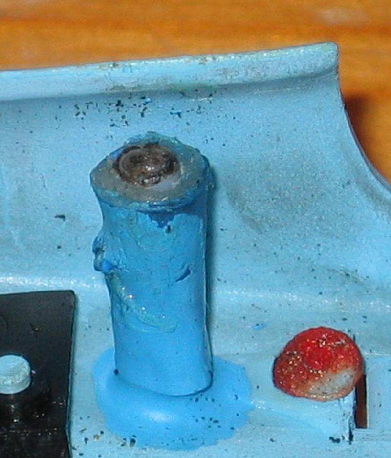

Michel71
Date du message : jeudi 2 septembre 2010 à 18h26
Citation :
Michel71 s'il te plaît, aurais-tu s'il te plaît la possibilité de mettre une photo de ta réalisation s'il te plaît ? Merci tout plein
Voilà voilà,
il faut savoir que autour du puit j'ai mis de la gaine rétractable pour garder la forme car le puit était fendu à 3 endroit, ! Donc j'ai enlevé ce qui ne tenait plu et j'ai rempli le trou avec de l'Araldit , celle qui met 12 heures à sècher! Plus une colle met de temps à sècher, moins il y aura de porosité!
Et voici encore une vue de dessous de la carosserie complète, le puit Chuppa-Chups est celui au milieu en haut!
Je sais , pour une première c'est peut être pas très zoli mais néanmoins, mes vis ne tournent plus dans le vide!

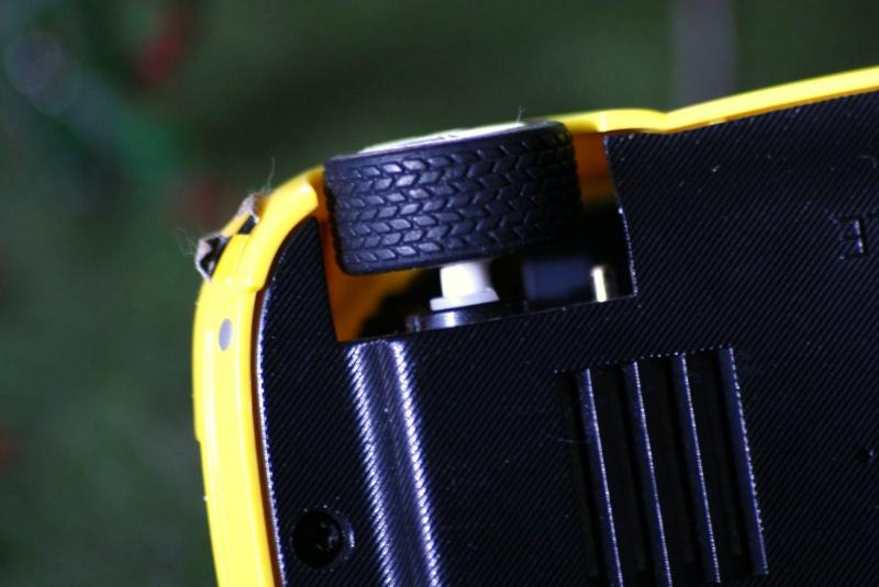

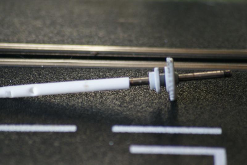

tu t'en fous que ca soit pas jolis, c'est cacher allez pour completer tes photos,et les astuces je vous montre pour les axes, :

Alors voilà Denis
oui , l'ordre est a peu près juste sauf que la gaine rétractable était déjà en place pour maintenir le puit qui était fendu.
J'ai vidé le puit du mieux que j'ai pu en laissant le morceau de gaine en place pour cause de la bonne longueur, il parait que les pailles fournie avec les berlingots on le diamètre parfait pour ces puits FLY , chose a essayer je ne le savais pas non plu!
Ensuite j'ai rempli la gaine avec cette fameuse colle long séchage (Porosité= plus une colle sèche rapidement, plus elle sera cassante =poreuse) voilà pourquoi je prend l'Araldit à séchage lent, c'est du solide!
Le lendemain tu perces un trou du diamètre bâton Chuppa-Chupps, mais attention à la profondeur, met un scotch autour de la maîche pour ne pas percer trop profond histoire de ne pas trouer la carosserie.
Pour le bâton, en premier je l'ai coupé à la longueur du pas de vis voir 1 à 2 mm de plus avec un couteau japonais. Tu prends un petit poinçon et tu le chauffe au briquet pour légèrement agrandir le trou du bâton, même procédé avec la vis, je me suis brulé les pattes, attention!
Maintenant si tu as de la chance, le bâton va s'enfiler dans le trou, dans mon cas, pas besoin de colle, j'ai dù un peu forcer pour mettre le bâton donc pas besoin de colle.
Pour rendre la chose encore plus jolie on peut passer un petit coup de lime!
J'éspère avoir répondu à tes questions.
