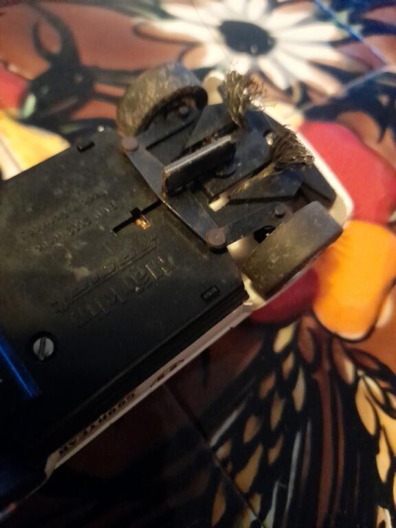

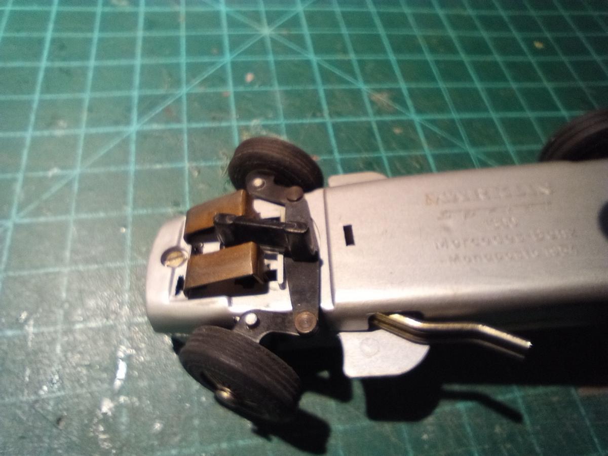

Hello les sloteurs et sloteuses, je vais certainement énerver des puristes, mais tant pis!
J'ai acquis deux Marklin, une Mac Namara Ford et une Mercedes Benz 1954 et souhaitant les faire rouler sur ma piste Scalex classic (j'aime pas qu'elle reste dans un tiroir), je veux changer les lames de cuivre par des tresses. Les roues sont directionnelles et je souhaites aussi garder cette particularité si c'est possible.
Y en a t il parmi vous qui ont déjà réaliser cette opération? Merci

peut etre amincir la lame du guide avec une lime, j'ai une Marklin modifiée de cette façon

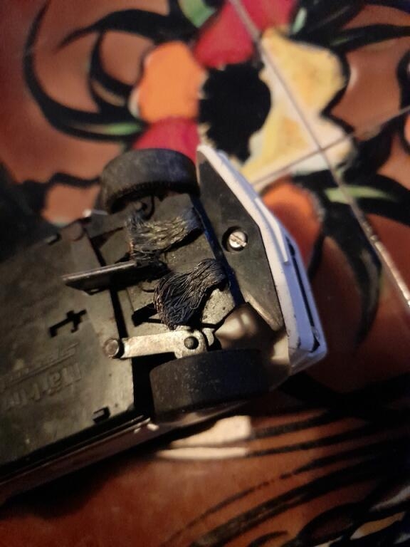

Date du message : vendredi 4 juillet 2025 à 22h30
Salut
J'ai retirer les lames d'origine, et enfoncer de la tresse épaisse...ça tient , et ça marche bien :)

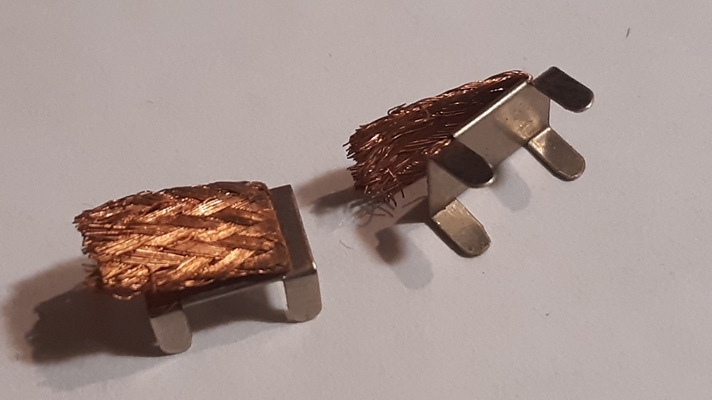

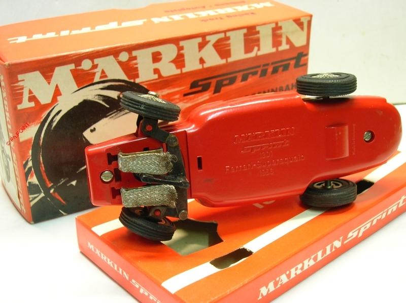

Les Marklin neuves étaient livrées avec un jeu de tresses adaptables dans la boite.
Tu peux facilement résoudre le problème en soudant 2 tresses à l'avant de la pièce en laiton.
Bien sûr il faut les enlever pour ne pas fondre le plastique...
