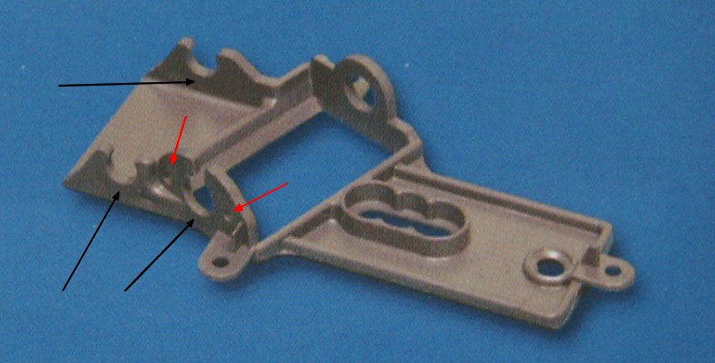

Je te conseille de vérifier les points marqués par les flèches noires sur ton support moteur. Si il y a des petites traces blanches verticales au niveau des ancrages d'axes de roue et moteur, c'est qu'il ya une faiblesse et un écartement sensible qui provoque du jeu et des vibrations qui peuvent entrainer l'usure de la transmission y compris des paliers d'axe.
Je te conseille aussi de fixer ton moteur par les trous marqués avec les flèches rouges. Attention il faut des toutes petites vis qui rentrent à peine dans la cage moteur. Si tu mets des vis fais tourner ton moteur à la main pour vérifier que rien accroche.

Citation :Et mettre une pointe de colle à chaud (pistolet à colle) aux endroits en question ?Je te conseille aussi de fixer ton moteur par les trous marqués avec les flèches rouges.

La colle chaude c'est bien pour des collages semi-rigides type ailerons à l'intérieur des carrosserie, puces digitales etc...le problème c'est l'épaisseur nécéssaire pour bien assurer le maintien et ce n'est pas idéal pour les supports d'axe. Pour le moteur pas de problème on peut charger.
Le gros avantage de la colle chaude c'est que ça s'enlève facilement.

Un paquet de 10 vis slot it pour fixation moteur cela coute moins de 3€... Perso toutes mes voitures , ninco, NSR,avant slot ,MRC...ont le moteur bloqué par 1 ou 2 vis.Un trou au dremel positionné avec un gabarit en lexan et Zouuuuu, c'est fixé!

C'est la solution Avant Slot d'origine

On trouve aussi ce systeme de fixation sur les HRS, Scaleauto etc....

Citation :Comme je ne suis pas bricolo... heuUn trou au dremel positionné avec un gabarit en lexan
tu peux m'expliquer ce que ça veut dire s'il te plaît
Et peux-tu me donner la référence des vis en question s'il te plaît
